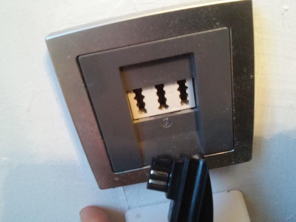

Der TAE Stecker zwischen dem Splitter und der Dose hat zwei Adern.
Der TAE-Stecker der für den neuen Router gebraucht wird, hat 4 Adern. Passt net in die Dose...
Ist die Dose nun zu alt und muss auf den neuen Standart umgebbaut werden?
Oder muss ich mit Adaptern arbeiten?

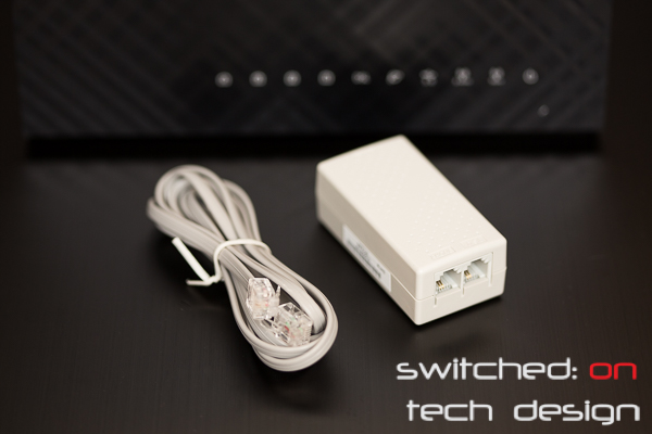

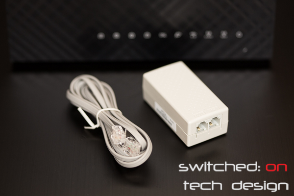

Das hier ist der SPlitter: asus-dsl-ac68u-modem-router-review-12.jpg
Eine Buchse heisst Line, die anderen zwei Phone und DSL.
Alles Buchsen für kleines USB mit mittigem Klipp.
Der neue Router hat ebenfalls diese kleine USB Buchse.
Der Derzeitige Splitter spuckt ein normales Patchkabel aus, dass dann zum Router verläuft. SOwie das telefonkabel, dass wie man vermuten lässt zum Telefon läuft.
Das Patchkabel passt aber net in den neuen Router, da zu groß...

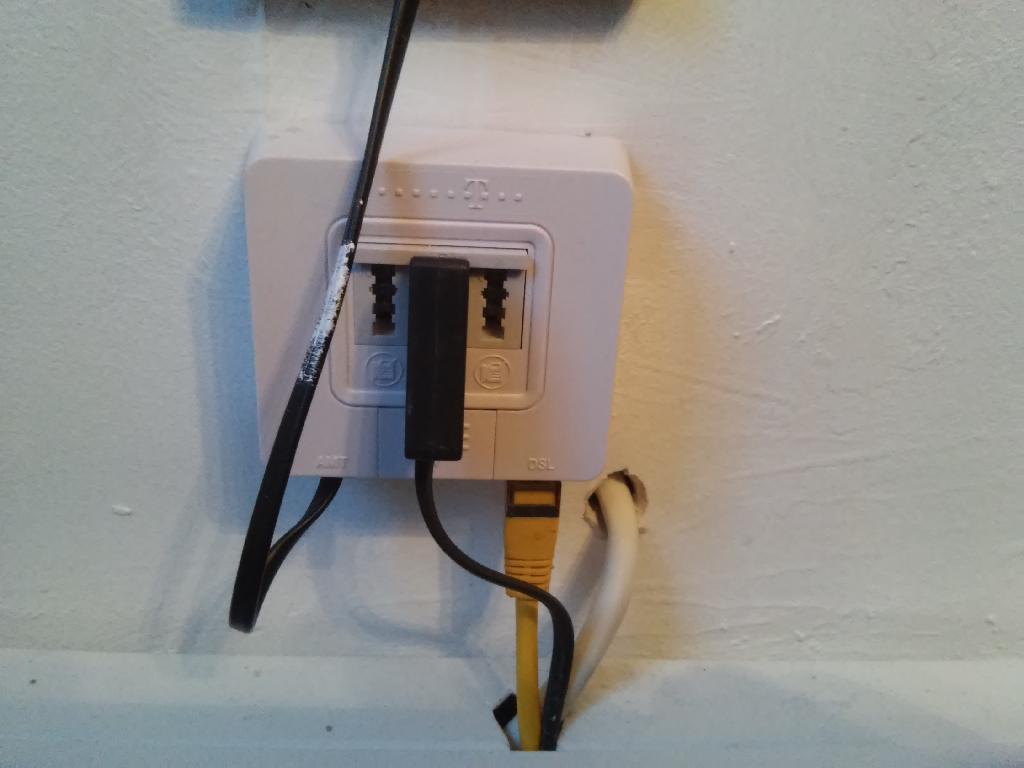

Hi, bevor ich mir den Adapter bestelle, hier nocheinmal ein paar Bilder und eine Frage.
Auf dem alten Router steht TDSL, sprich der neue unterstützt V- und ADSL. Habe ich also gleich einen Griff ins Klo gelangt? Bin hier bei meinen Eltern, deshalb meine Unwissenheit... ^^
Ansonsten hier noch ein paar Bilder, wie es derzeit aussieht...
KA ob es der Adapter wirklich tut.
Der neue Router braucht wie gesagt ein RJ11er Kabel mit zwei Adern in der Mitte. Der Splitter (Bild 2) spuckt allerdings ein volladriges Patchkabel aus, das zum alten Router geht.

Wenn kein Adapter bei liegt, sieht es so aus als wäre er vielleicht für Österreich gedacht, denn dort sieht der Splitter eher so aus, wenn ich das richtig in Erinnerung habe,. Ansonsten ist das Patchkabel zwar richtig mit RJ45, aber letzte endlich sind eh nur zwei Adern belegt/werden benutzt,
