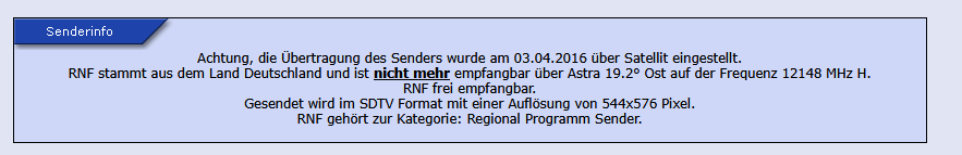

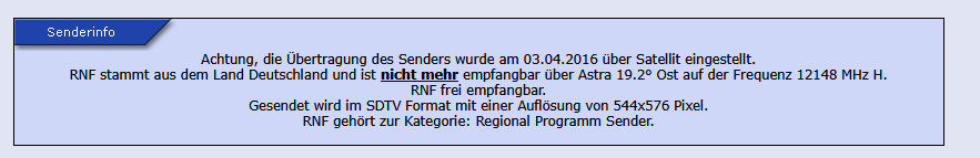

Du suchst nur einen Sender der vor 8 Jahren eingestellt wurde.

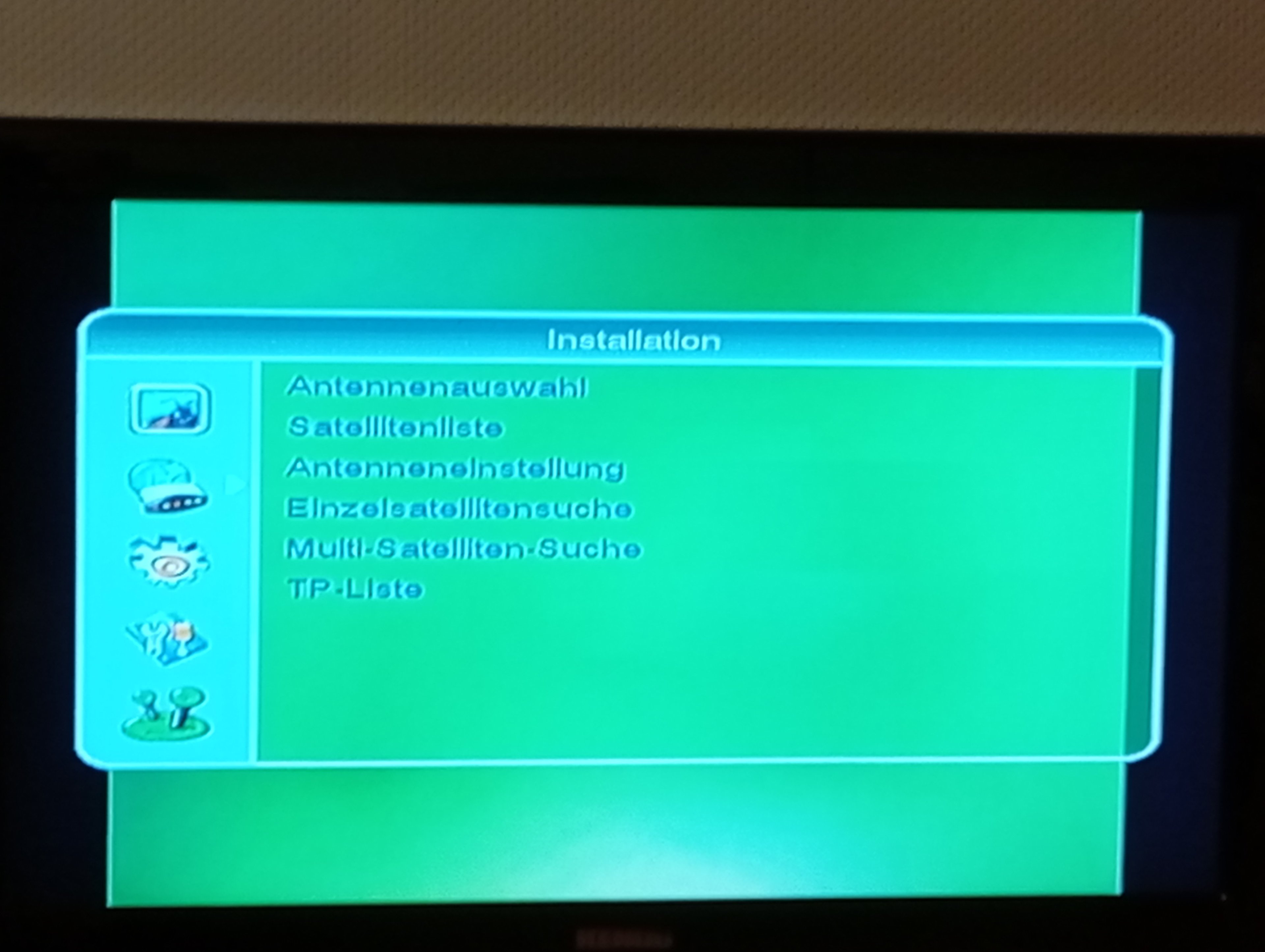

@Dr.Jo
Du bist im falschen Menü, bei den Programmeinstellungen, da kannst du nur Sender plätze ändern oder Sender löschen
du musst zum Installationsmenü
@onetwoxx Hallo onetwoxx, vielen Dank für den Hinweis 👍
Ich bin jetzt im Installationsmenü, was muss ich dort auswählen (s. Foto !) ?

Einzelsatellitensuche dann nach der Frequenz suchen, und starten.
Stop
TP Liste die Frequenz suchen.

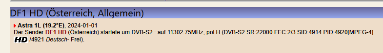

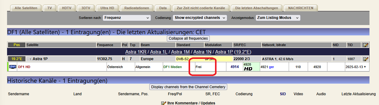

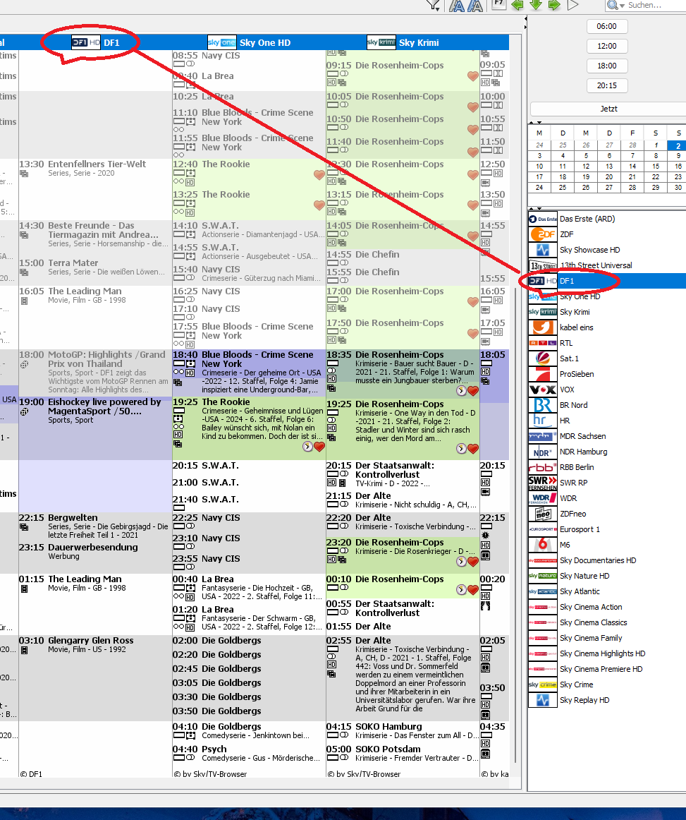

Anscheinend gibt es den noch. Auf Astra 19.2 der Frequenz 11302 22000 2/3

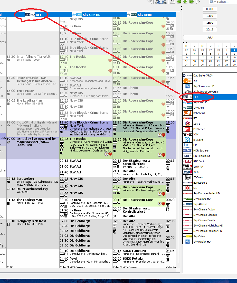

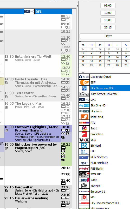

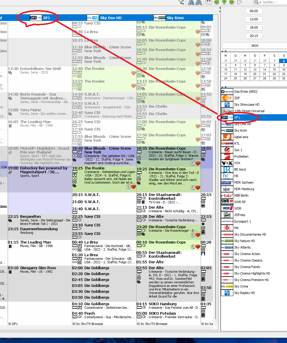

Hast du eine Programmzeitschrift? Laut TV-Browser soll da momentan Sport laufen.
Ist aber ein Österreichischer Sender.
@Krik ich sehe da nichts von Premiere?
Ach Leute der Sender hat nichts mit dem damaligen Premiere Sender zu tun
https://de.wikipedia.org/wiki/DF1_(2024)

Das kann eigentlich nicht sein. Das muss ein Kanal eines anderen Senders sein, der einfach nur den gleichen Namen hat.
Premiere gibt es so heute auch nicht mehr. Mittlerweile heißen die Sky. Jepp, die haben eine bewegte Geschichte hinter sich.
Ach, beim rechten Screenshot steht Sky. Na dann ist es ein Kanal von denen. Und dann ergibt das auch Sinn.

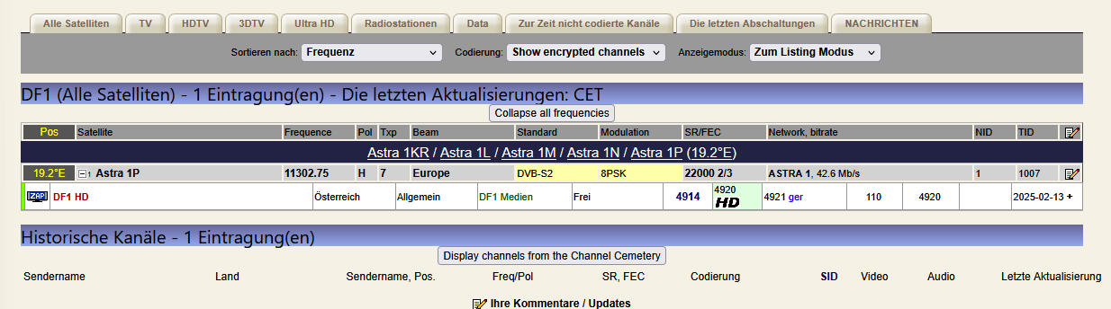

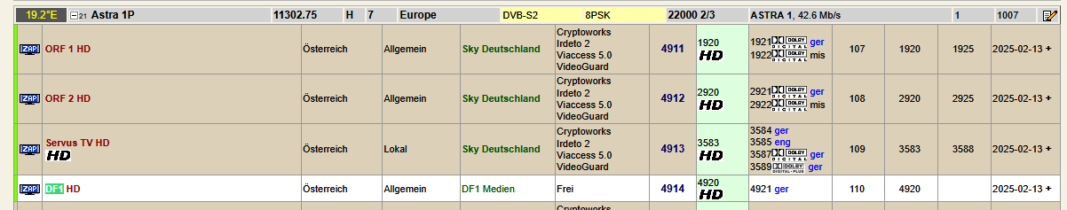

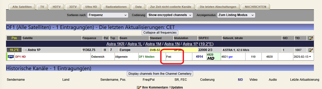

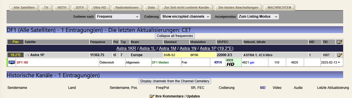

Du müsstest mal prüfen, ob DF1 unverschlüsselt empfangbar ist. Ich gehe aktuell nicht davon aus, da Sky meines Wissens nach nur PayTV anbietet.

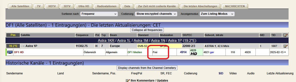

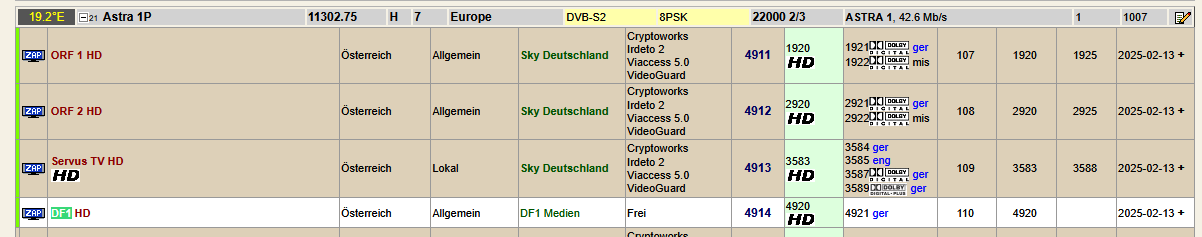

Ja, ich wollte den Scvreenshot nicht zu groß machen, 2 Zeilen drunter, siehst du DF1.
Nicht verschlüsselt.

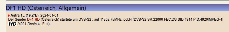

Es sei denn, das ist nicht der Sender den @Dr.Jo sucht?
Was sein könnte, denn der Sender ist am 1 Januar 2024 gestartet, und der einzige DF1 der auf allen Sateliten zu finden ist.
