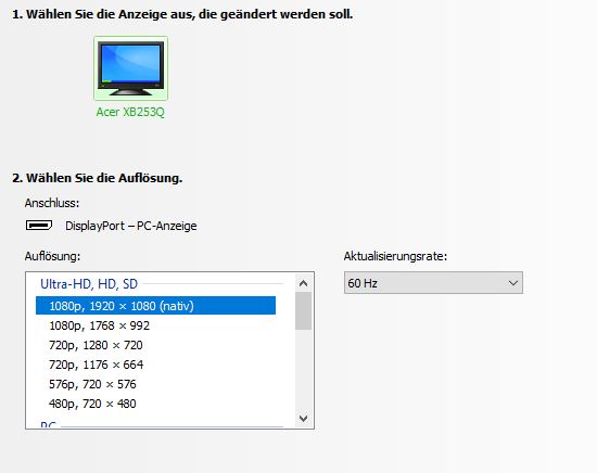

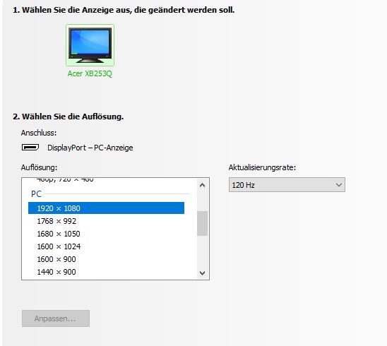

Hallo Leute,
ich habe gestern meinen neuen IPS Gaming Monitor aufgebaut und festgestellt das ich maximal nur 120Hz einstellen kann. Das mitgelieferte Kabel (Displayport) müsste eigentlich nicht das Problem sein, da ich den selben Monitor letzte Woche bei meinem Bruder aufgebaut hatte und bei ihm gings ohne Probleme, jedoch hat er eine GTX 960.
Monitor https://geizhals.de/acer-predator-xb3-xb253qgxbmiiprzx-um-kx3ee-x07-a2267203.html
PC Daten:
Intel i5-3570
Asus H77 Mainboard
16GB DDR3 1600Mhz
Nvidia GeForce GTX 760 2GB
Windows 10 Version 20H2 bzw aktuell
Grafiktreiber 461.40 WHQL
Nachdem ich nun gegoogelt habe und zick Threads durch gelesen habe, komme ich leider garnicht mehr weiter :(
Gespielt werden schnelle FPS Spiele :)
Jemand eine Idee ?
Lieben Dank für jeden Tipp <3

Dann check doch mal, was deine Grafikkarte an den Anschlüssen max. schafft bzw was dein DP 1.x Anschluss max. schafft.

Die 7er Serie ist auf 120Hz limitiert, hatte vor meiner jetzigen Grafikkarte eine 770 mit dem selben Problem. Entweder mit 120Hz leben oder neuere Grafikkarte kaufen
Reaktionen: e_Lap
Habe auch noch eine GTX 770 da, jedoch wird auch die Karte nicht das Problem lösen :(
Hab bissl gegoogelt und die Bandbreite müsste für 240Hz eigentlich ausreichen? (DisplayPort 1.2)
Nicht jede Grafikkarte nutzt die Bandbreite einer Schnittstelle voll aus. Intern hat die GPU Tabellen und die zählen. Daher können gerade die Intel iGPUs oft weniger als eigentlich möglich wäre und diese Hinweise auf "HDMI kann das, weil die Bandbreite reicht" sind oft irreführend.
Ich vermute mal die GPU kann über DP 1.2 hier einfach nicht mehr, weil das ja auch damals kein Thema war, auch wenn die Bandbreite theoretisch reichen würde.
Eben, was Displayport 1.x auf dem Papier kann ist irrelevant. Entscheidend ist, was liefert die GPU an ihrem DP Ausgang.
Probier doch tatsächlich mal die 770 aus, das ist kein generelles Problem der Serie sondern eher Karten spezifisch.
Die GTX 760 kann das manchmal, aber eben nicht jedes Modell.
Wichtig, so eigene Erfahrung, ist, dass ab 120Hz Refresh-Rate die passende INF-Datei des Monitorherstellers lädst, in deinem Fall hier: https://www.acer.com/ac/de/DE/content/support-product/8173?b=1 und installierst.
Heruntergeladene Datei entpacken, im Geräte-Manager auf Monitor gehen und Treiber aktualisieren, PFad auf den Pfad der gerade entpackten Datei setzen, fertig.
Wenn es dann immer noch nicht geht, dann könnte es dennoch das Kabel sein, vermutlich aber eher eine Limitierung deines GraKa-Modells. Manchmal hilft dann evtl. noch das Flashen eines neueren Graka-Bios - ein anderes Forum hat da ein riesiges Konvolut.

Habe mal testweise mein alten Monitor getestet (AOC G2460PF) und da gehen 144Hz per DisplayPort, daher kann ich das Limit nicht bestätigen.
Beide Graka's Modelle sind von Palit JetStream Serie.
CRU.exe (Custom Resolution Utility) trau ich mich nicht ran, zwar kann man da bestimmt 240Hz erzwingen, jedoch will ich den Monitor nicht schrotten.
Ein anderes Kabel hat leider auch nicht 240Hz anzeigen wollen :-/
Monitortreiber von Acer auch nichts geändert :(

Es kann sein, dass das mit 120Hz für WQHD war. Habe jetzt nur Forumsbeiträge dazu gefunden.
Ich meine bei den 240Hz kann man standardmäßig keine 144Hz sondern nur 120Hz auswählen.
Wenn das der Fall sein sollte, würde es reichen benutzerdefinierte Auflösungen anzulegen und zu schauen, wieviel Hz möglich sind
benutzerdefinierte Auflösungen habe ich versucht zu erstellen, 240Hz eingestellt... Timings etc auf Automatisch gelassen, trotzdem will er mir nur 120Hz andrehen :D
