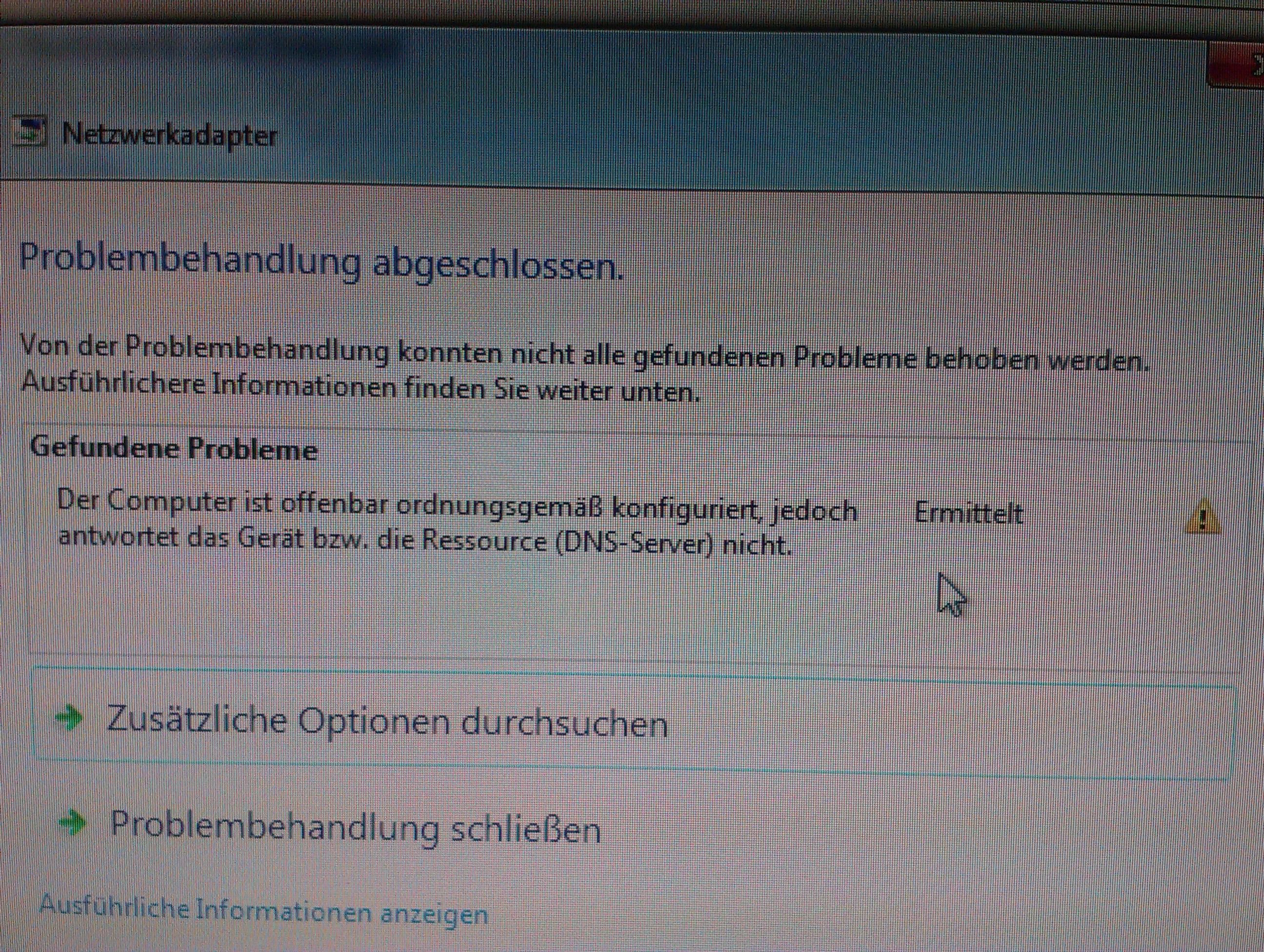

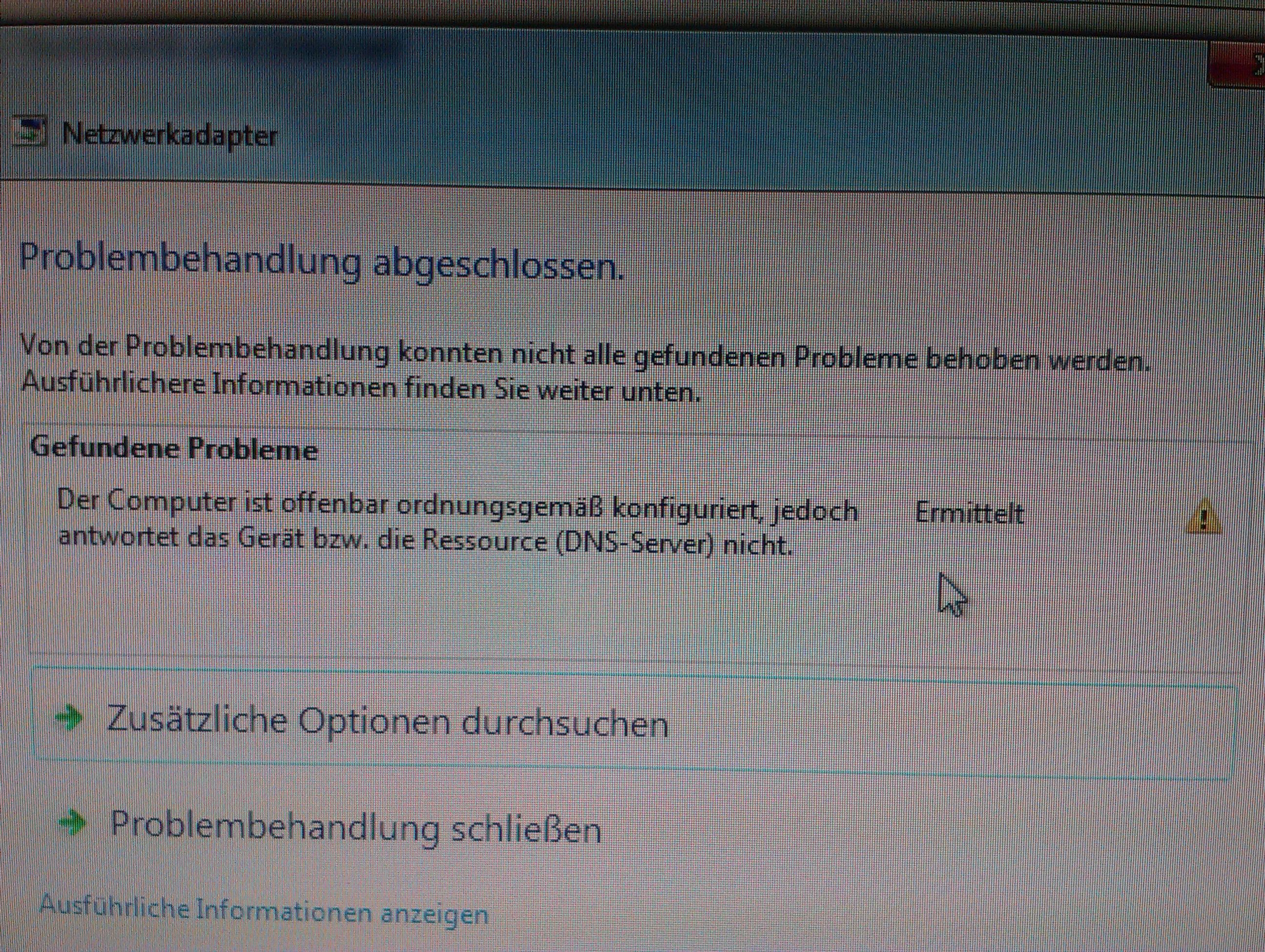

Mein Bekannter verständigte mich zunächst, weil er nach dem Einrichten des neuen Internetanschlusses mit dem Desktop gar nicht mehr ins Internet kam. Er startete die Problembehandlung und bekam folgende Meldung:
Er hat mir das geschickt und ich musste selbst erstmal googeln. Hab ihm dann empfohlen:

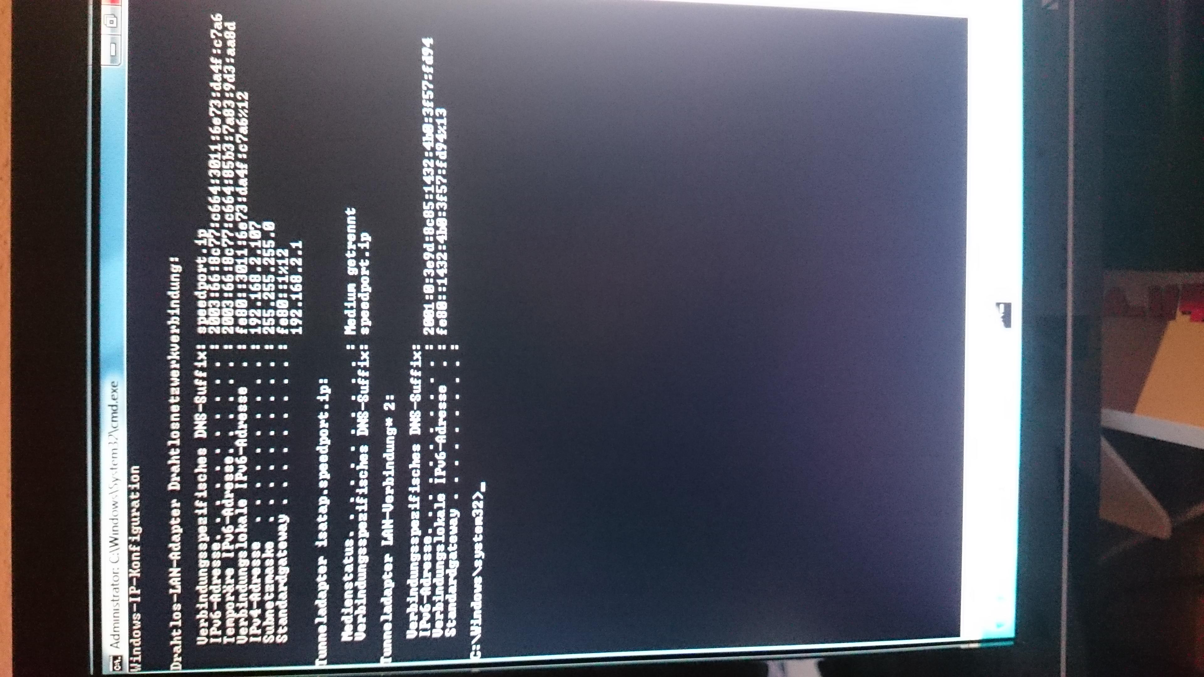

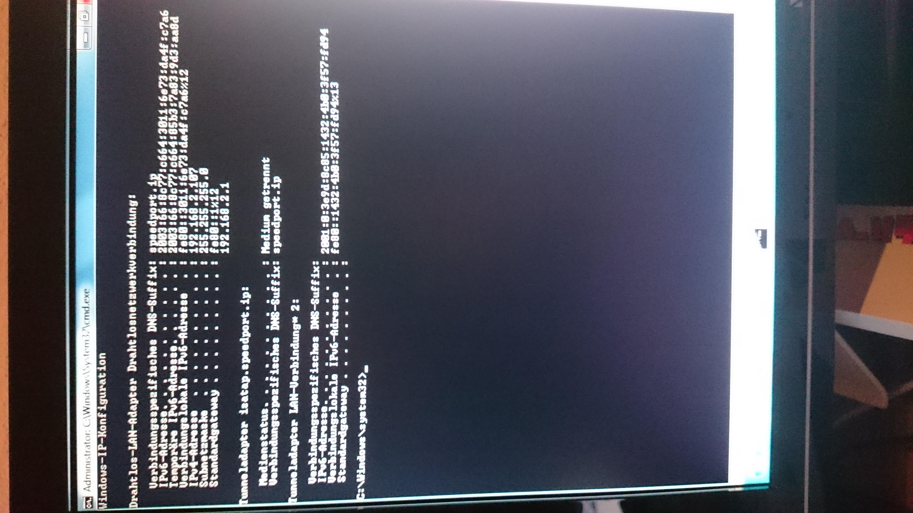

Hier noch die ipconfig:

Subnetzmaske sieht komisch (IPv6) aus.
EDIT: Verguckt beim schief gucken xDD
Versuchs den Rechner mal nur im IPv4 Modus laufen zu lassen.
Um Konfigurationsprobleme im Betriebssystem auszuschließen, kannst du dein System mal mit einer Live-CD wie z.B. Knoppix starten und sehen, wie es sich dort verhält.
@amokkx: Ich nehme mal an du bist in der Zeile verrutscht, die Subnetzmaske sieht mit 255.255.255.0 korrekt aus.
