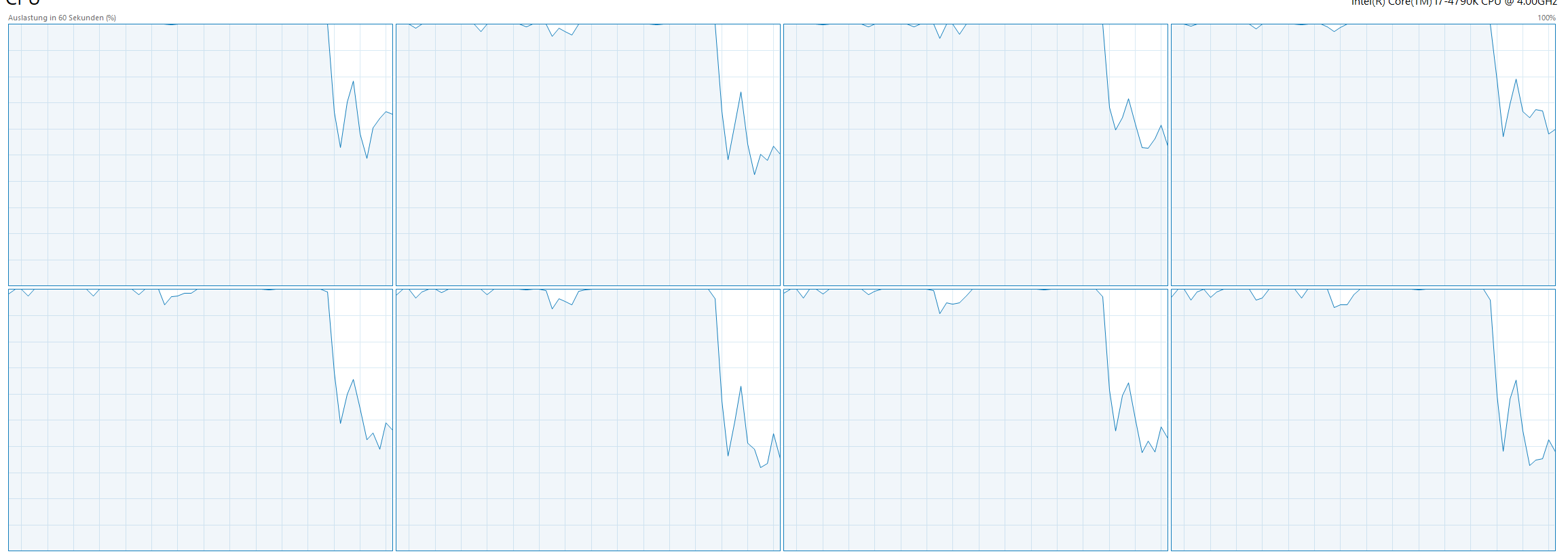

habe von einem kleineren Thermalright Kühler auf Noctua NH-D15 gewechselt, da die CPU immer um die 80°C warm wurde. Ich hatte mir viel versprochen - Tja und jetzt? Rennt das Ding unter Vollast innerhalb 10sek in die 100°C rein und die CPU throttelt. Der Kühler wird auch nicht wirklich warm. Idle übrigens schlappe 25°C.

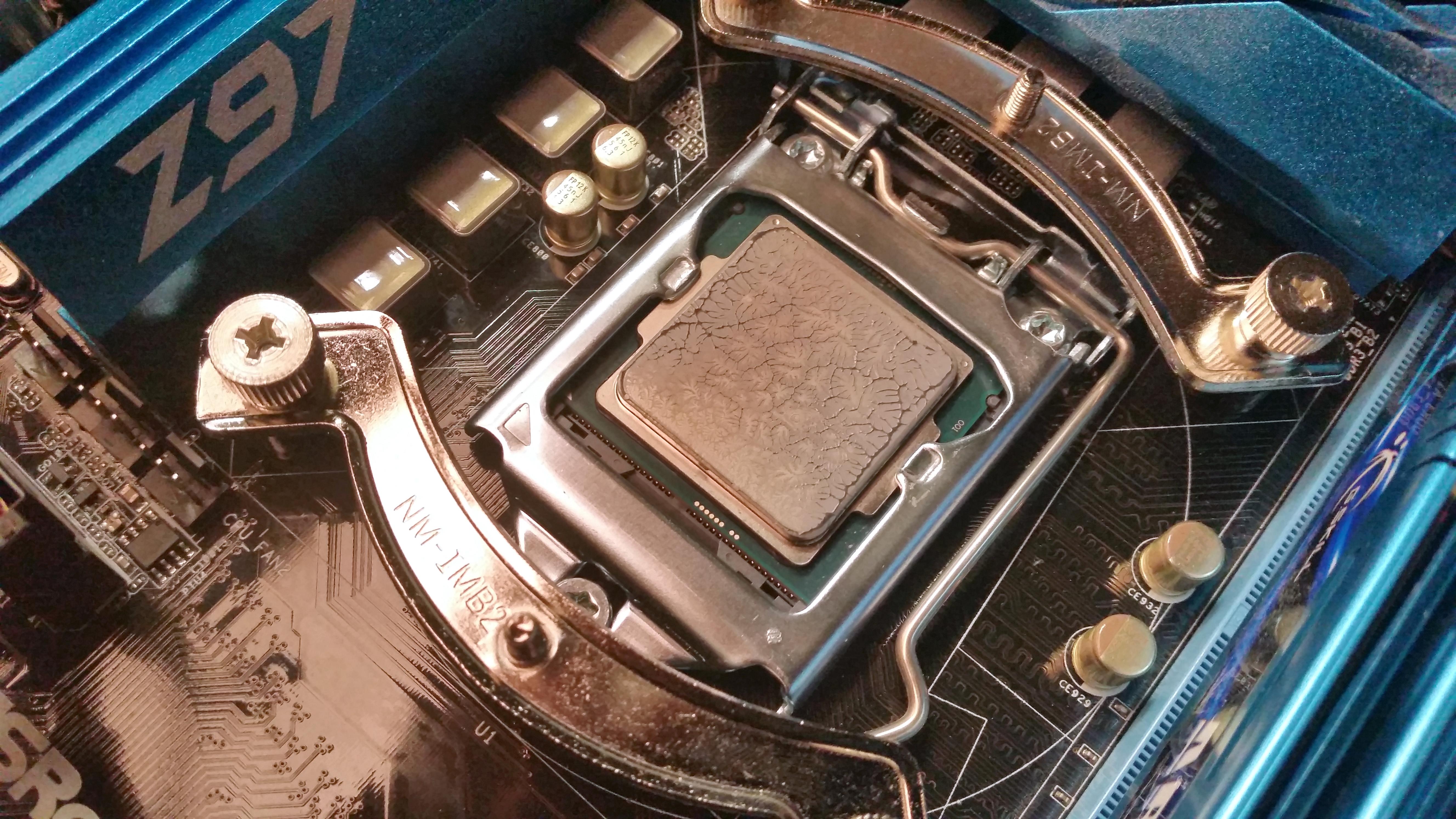

Ich werde zum Gegentesten gleich nochmal den alten Kühler montieren und ein paar Fotos vom WLP Abdruck etc. machen.

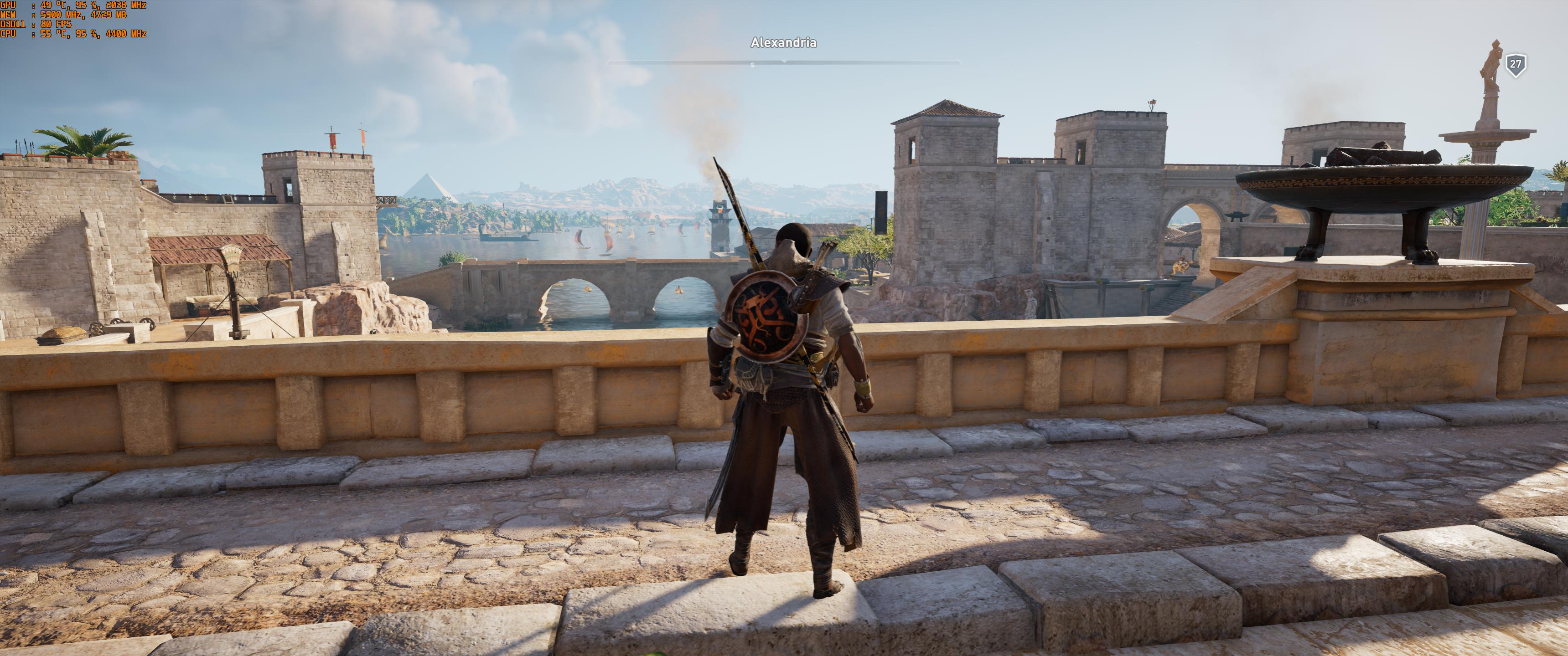

Als aktuelles Beispiel: Liege mit 4,4Ghz all Core bei ca. 55°C laut Afterburner in AC Origins (bei 20°C Raumtemperatur), welches die CPU faktisch immer zu 100% auslastet

ich habe den alten kühler wieder verbaut. hier werden die heatpipes nun auch warm. habe das gefühl, dass der auch einen viel höheren anpressdruck erreicht. werde ich die kiste übers we wohl doch mit heimnehmen und die cpu köpfen müsssen. das wollte ich eigentlich vermeiden.
