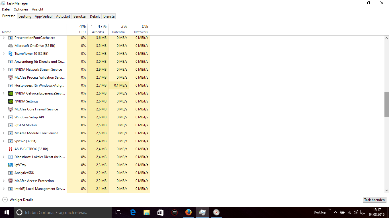

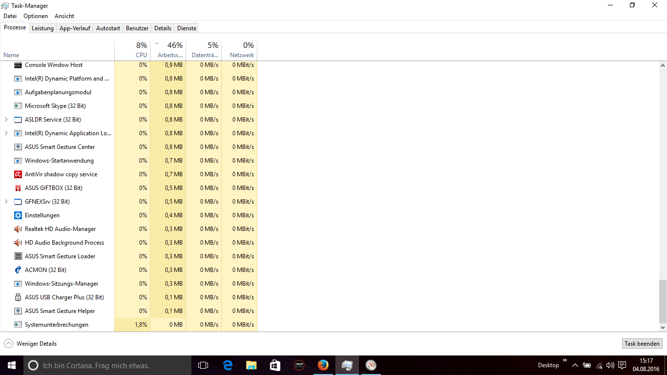

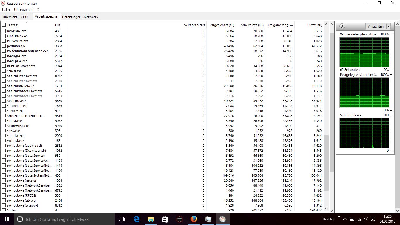

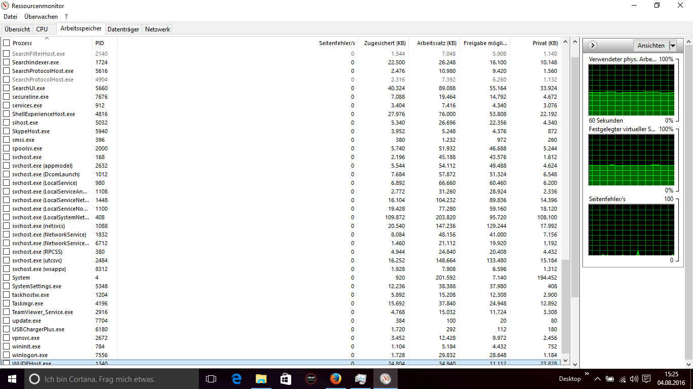

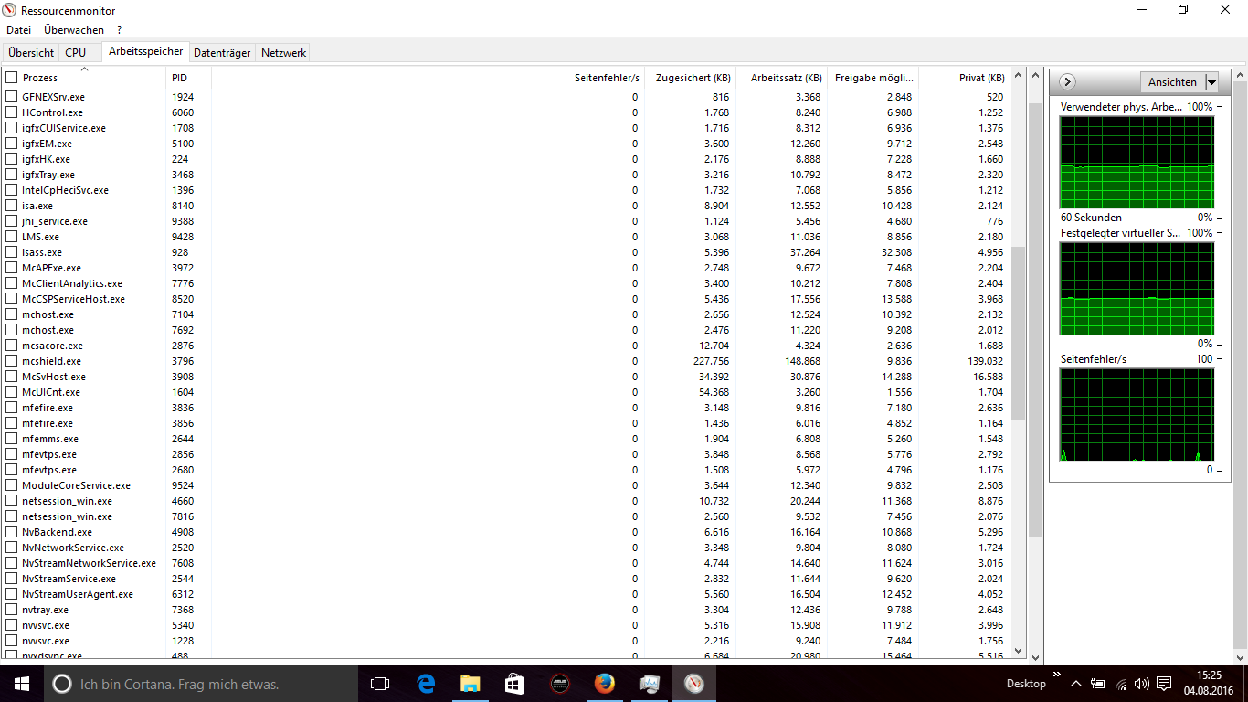

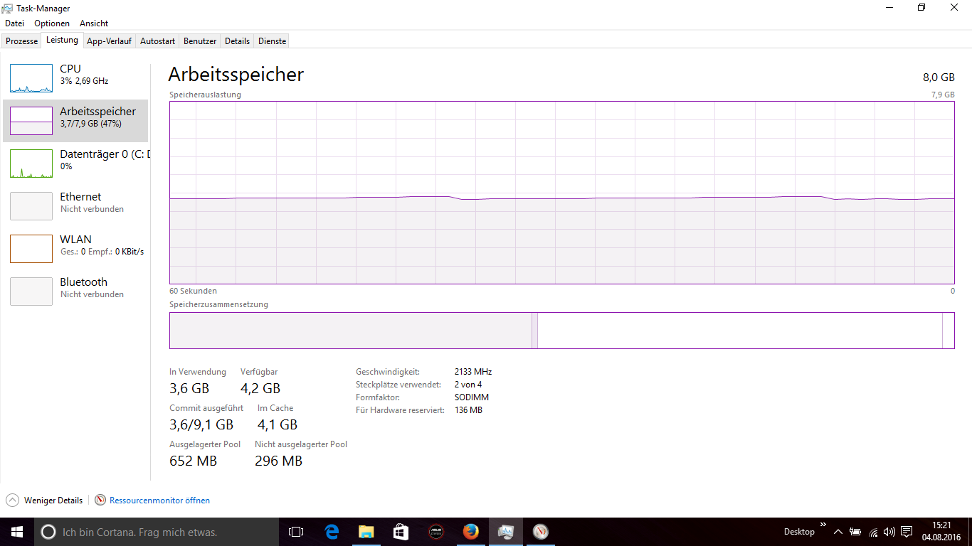

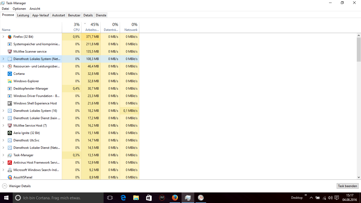

Screenshot vom Task-Manager und den Diensten/ Anwendungen/ Prozessen (Fenster entsprechend aufziehen, so dass alle zu sehen sind und auch vom Reiter Leistung und Arbeitsspeicher erstellen und posten. Auch ein Screenshot des Ressourcenmonitors mit dem Reiter Arbeitsspeicher erstellen und posten.

Die erwünschten Screenshots sind im Anhang. Hab nicht rausgefunden wie ich die komprimieren kann, deswegen sinds ein paar mehr geworden.

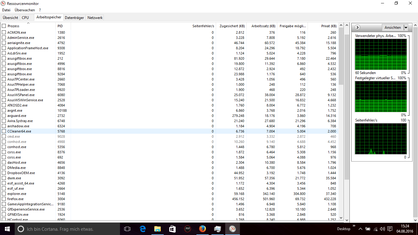

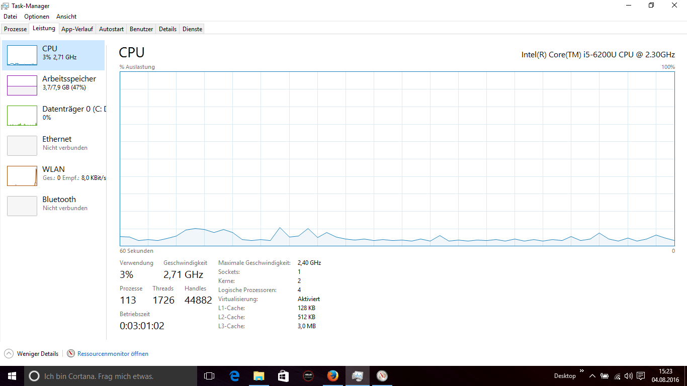

Siehe Screenshot TM Arbeitsspeicher. 3,6GB in Verwendung, 4,2GB Verfügbar, dies addiert ergeben 7,8GB. Oben rechts im Screenshot ist auch zu sehen, dass 8GB an RAM verbaut und zur Verfügung stehen. Hat alles also seine Richtigkeit.

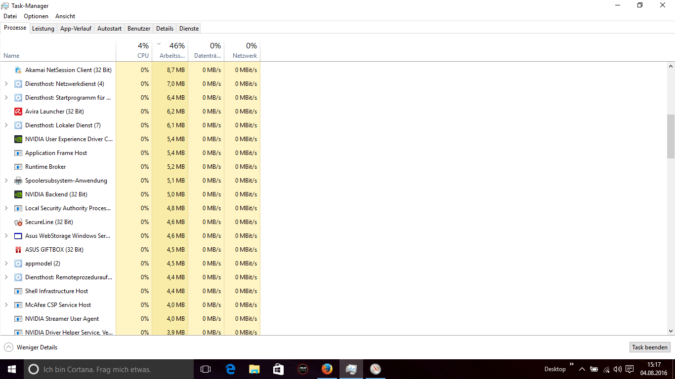

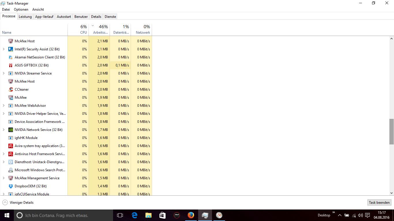

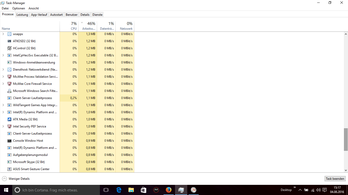

Hast da natürlich auch ne Menge (unnützes) Zeug laufen. Übrigens auch 2 Viren-Scanner (McAfee und Avira). Das macht auch sehr wenig Sinn. Auch ließe sich da sicherlich das ein oder andere was sich wohl auch im Autostart eingenistet hat und mitgestartet wird beseitigen.
