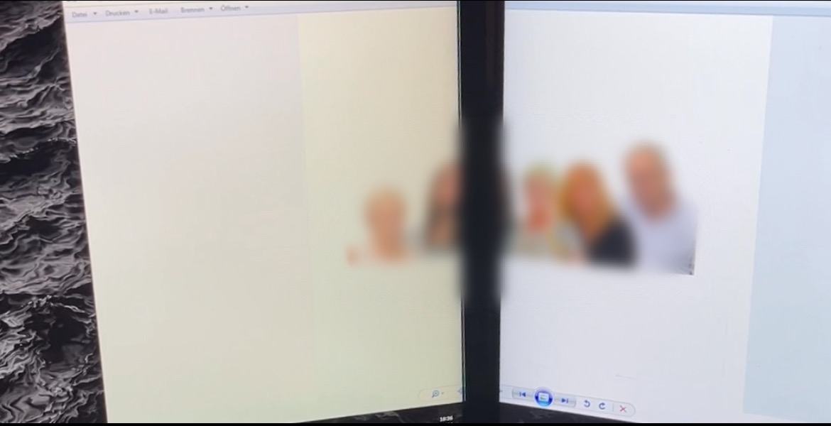

Links zb der AOC (sah beim Acer gleich aus) und rechts mein Main-Monitor.
Man siehe das Fenster-Weiß (war bevor ich Farben eingestellt habe, dass blau zb sah dann gleich aus, allerdings blieb das weiß so dunkel)
Dein rechter Monitor ist nicht Weiß, sondern Blau. Das entspricht niemals sRRB von 6500K, eher in Richtung 9000K.
Du hast dir mit der Zeit eine falsche Sehweise antrainiert. Das Problem bei einem falschen Weißabgleich ist, dass das Gehirn auch einen automatischen Weißabgleich macht und sich dadurch an einen falschen Weißpunkt gewöhnt.

Hier nochmal im Fotoviewer aber mit Links einem alten VA-Panel. Der Monitor wirkt trotzdem heller, selbst wenn Ich den Weißwert runter drehe, ist das „weiß“ deutlich heller als bei allen anderen.
Meine bearbeiteten Fotos passen ja alle, anders als auf meinem alten VA-Panel, da sahen sie auf dem Iphone immer anders aus als auf dem Monitor.
Es geht mir ja um die Helligkeit des „weißes“.
Bei meinem Mainmonitor leuchtet es richtig und ist schön hell wie eben zb auf meinem Iphone. Dagegen sah es auf dem Acer VG25 als Vergleich so aus, als wenn ich mein Iphone von Helligkeit 100 auf 60% stelle.
Rede hier aber nur vom weiß!
Du wirst die Monitore nicht gleich bekommen, schon gar nicht mit einem VA und IPS Panel. Man nimmt zwei gleiche Monitore und kalibriert sie mit einem Colormeter, dann sehen sie ähnlich aus. Wenn du z.B. zwei hardwarekalibrierte EIZO hast, dann sehen die tatsächlich nebeneinander gleich aus.

Schaut echt aus wie der in Win integrierte "Abendmodus", der einfach den Blau Anteil rausfiltert. Deshalb die Diskussion um Farbtemperaturen. Alles andere wurde schon zur Genüge formuliert. Entweder eine erweiterte Kalibration mittels entsprechender Tools und Sensoren, oder 2 baugleiche Monitore (gleicher Hersteller und Modell) aus hoffentlich der gleichen Charge.

Der linke ist eventuell minimal zu warm, aber der rechte ist deutlich zu kühl also blau abgestimmt.
Du solltest dich eher an den linken Monitor halten.
Wenn du wirklich mit Photoshop arbeitest, dann musst du unbedingt das Geld für ein Colorimeter zum kalibrieren der Farben ausgeben.

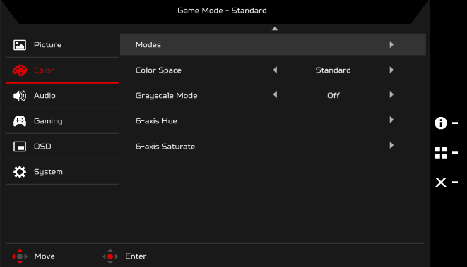

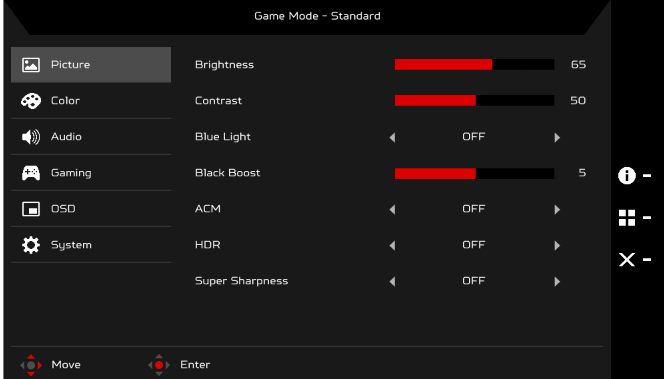

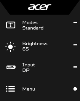

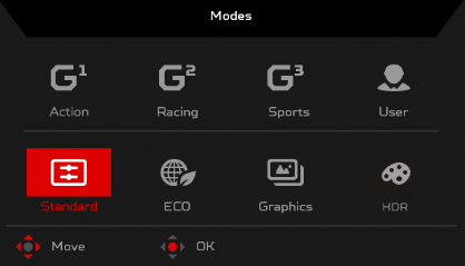

Ich habe mir mal das Handbuch zu deinem Acer XV242y angesehen.
Was ist den bei deinem unter den Menüpunkten eingetragen?
