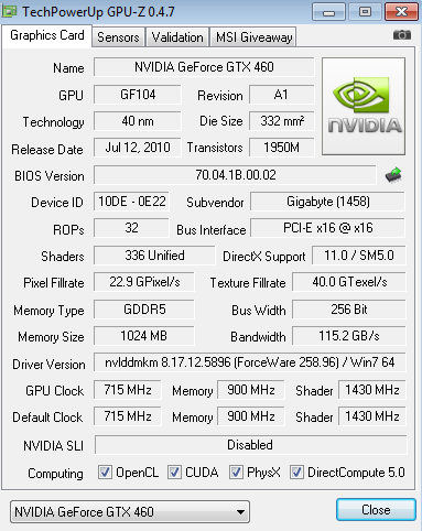

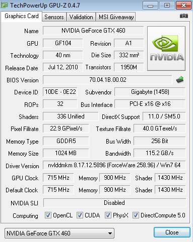

Ich verstehe nicht was es mit Aero zutun hat,
Aero aus bei 258.xx --> P12, es geht runter auf 51MHz
Aero aus bei 260.xx --> P3, es geht nicht runter auf 51MHz, nur 405MHz möglich..
ich hab aktuell jetzt den 258.xx installiert, da spielt es keine Rolle ob Aero an oder aus,
geht jederzeit runter auf 51MHz.
Müsste erst wieder 260.xx installieren und probieren
ob es einen unterschied macht, bezweifel ich...
Da ich kein Aero habe, müsste es ja erst recht runter auf 51MHz mit 260.xx,
weil weniger Leistung nötig.

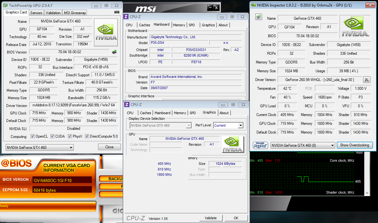

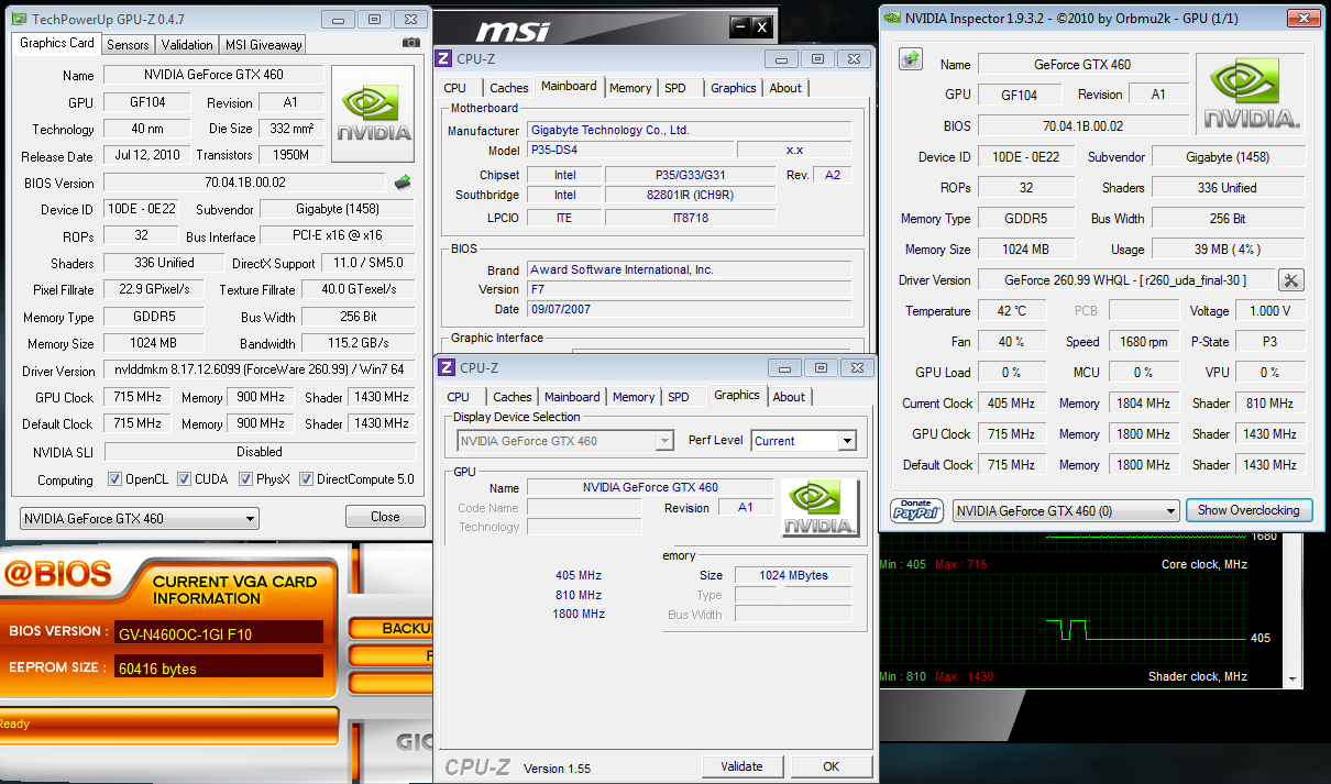

@Dr.J.D
kein plan, vllt GPU-Z bug.. weil Nvidia Inspector zeigt 1800MHz an, auch MSI Afterburner zeigt 1800MHz an.
siehe Screenshot
@onemoretime
komisch oder, ob es an den 120Hz liegt ?
ich könnte meinen alten tft anschließen und probieren..
EDIT ich habs !!!!!
liegt am 120Hz, wenn ich meinen 120Hz TFT auf 60Hz stelle gehts runter auf 51MHz
Die Treiber 260.99 sehen die 120Hz wohl als 2 Monitor
omG nvidia.. *******
mfg
doh
siehe Screenshot
@onemoretime
EDIT ich habs !!!!!
mfg
