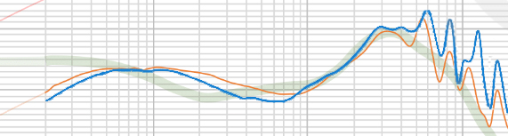

Hier ein paar akkuratere Messungen von Oratory 1990:trickster234 schrieb:Der TYGR ist nicht flach abgestimmt, eher Badewanne wie der 990.
Nur hat er (wahrscheinlich durch die Scheiben vor dem Treiber) nicht ganz so schrille Höhen.
Macht ihn halt zu einem besserem Allrounder wie ich finde.
Tygr 300R
DT990
Ich hab mit meinen bescheidenen Photoshopkenntnissen versucht, die Linien übereinander zu legen:
Rot=Tygr, Blau=DT990

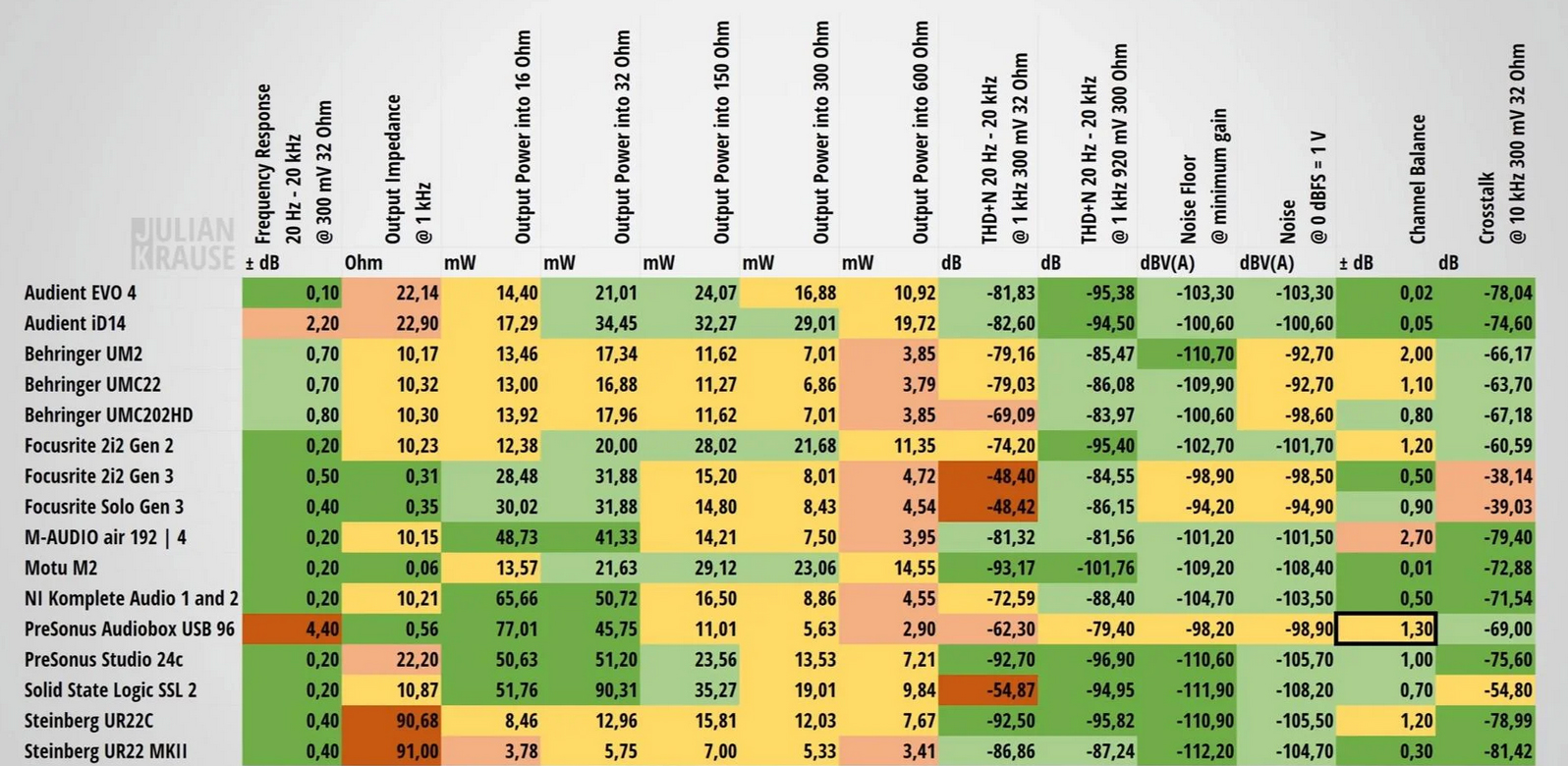

Die höheren Impedanzen haben allerdings einen Vorteil, wenn es um den Verstärker geht. Verstärker selbst haben ebenfalls eine Impedanz (=Ohm) namens "Ausgangsimpedanz". Die Faustregel ist, dass die Impedanz des Kophörers ca. 8 mal größer als die Ausgangsimpedanz des Verstärkers sein sollte, damit der Frequenzverlauf nicht beinflusst wird.

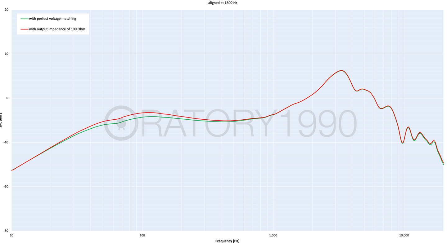

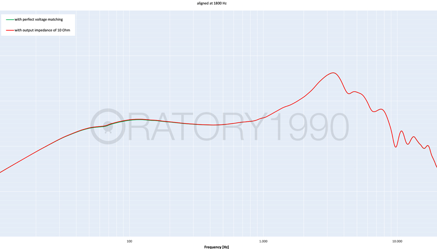

Hier mal ein Beispiel eines Sennheiser HD600, dieser hat 300 Ohm.
Hier mit einer Ausgangsimpedanz von 10 Ohm:
Wie man sieht, hat das keine Auswirkungen auf den Klang, da die Ausgangsimpedanz des Verstärkers deutlich niedriger ist.
Hier mit einer Ausgangsimpedanz von 100 Ohm, sprich 1/3 der Kopfhörerimpedanz:

"Everybody that listens to a 250 Ohm and an 80 Ohm will tell you that they don't sound the same.
What they don't tell you (because they don't usually test that) is that if you listen to two DT770-250, these too will sound different.
Why? Because of unit variation.
Unit variation is the phenomenon that due to manufacturing tolerances, not every headphone sounds the same, even if they are the same model, produced on the same day by the same manufacturing line.
Some headphone models have very tight tolerances, meaning the unit variation is very low. The Sennheiser HD800 is an example of that. Any HD800 you buy will sound pretty much identical. They will also measure virtually identical.
Beyerdynamic's DT770/880/990 have a higher unit variation than other headphones! Meaning if you buy ten units of the DT770-250, they will not all measure identical, in fact the variation will be both measurable and audible.
Now, how do we test whether the difference that we can hear between a random DT770-80 and a random DT770-250 is due to unit variation or due to the two models actually sounding differently?
Simple: we don't just listen to a single unit but we test more than 1 unit of the same model. I've measured a few dozen DT770 by now, from each impedance version.
The average DT770-250 measures pretty much identical to the average DT770-80, even though individual ones won't."
Laut Oratory1990 soll nur die 32 Ohm Variante des DT770 (absichtlich) anders klingen:
"The 32 Ohm version is tuned differently.
But the 80 and 250 Ohm version are tuned the same way. Some people describe differences between them - this however is mostly caused by variation between individual specimen. Beyerdynamic's DT770 / 990 are a design of the early 1980s and don't exactly have the tightest tolerances. I've recently measured a bunch of DT990s and saw deviations of up to 5 dB between individual specimen."
Hier sieht man schon Abweichungen im Klang.
Und hier noch mit einer wohl (unrealistisch) hohen Ausgangsimpedanz von 400 Ohm:
Hier sieht man dann doch sehr starke Abweichungen im Frequenzverlauf.
Wie stark ein Kopfhörer auf die Ausgangsimpedanz des Verstärkers reagiert, hängt immer vom jeweiligen Kopfhörer selbst ab. Manche reagieren stärker darauf, andere kaum. Die meisten High-End Kopfhörerverstärker haben Ausgangsimpedanzen von 1 Ohm oder weniger.

Der Sharkoon DAC sollte meines Wissens nach so ca. 6 Ohm haben (wenn ich mich richtig erinnere), er sollte definitiv keine Veränderungen bei der 80 Ohm Variante des DT770 hervorrufen.
Wenn man sich die Liste von Julian Krause ansieht, dann ist bei Audio Interfaces die Ausgangsimpedanz (2. Spalte) im Schnitt so ca. 10-20 Ohm würde ich sagen:
Wie hoch die Ausgangsimpedanzen von Mainboards sind weiß man nicht ohne es nachzumessen, da die Hersteller nicht angeben. Ein User hat hier aber schon 80 Ohm Ausgangsimpedanz an seinem Mainboard gemessen, sowas könnte also durchaus Auswirkungen auf den Klang eines 32 Ohm Kopfhörers haben.
