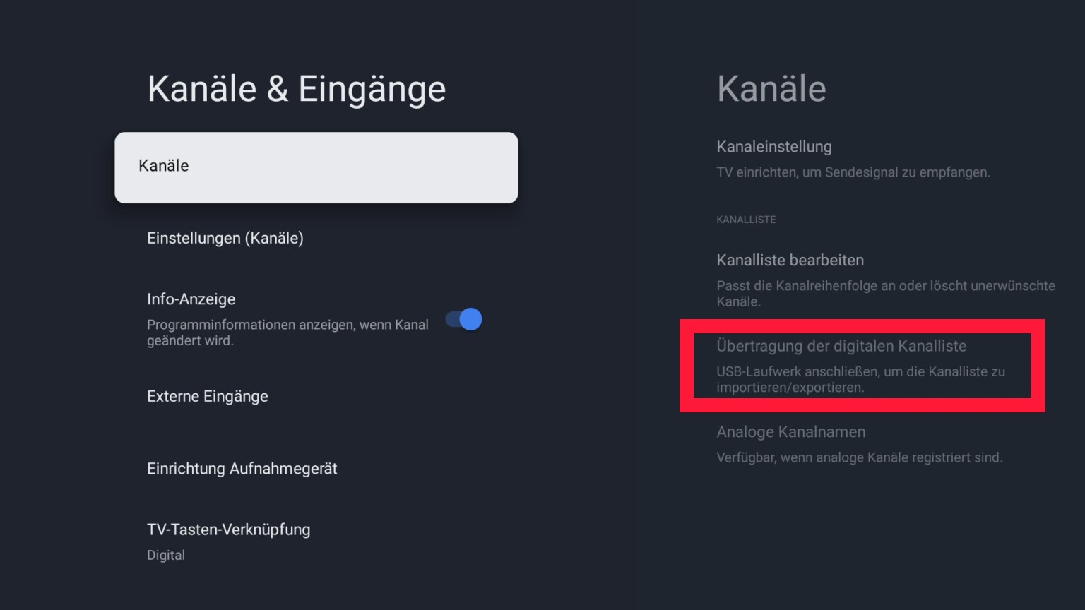

Hat dein TV überhaupt eine Exportfunktion der Senderliste ?
Weil viele denken sie könnten eine Liste aus dem INet runterladen, sortieren und wieder aufspeilen
Müsste etwa so bei dir Aussehen
Da nicht jeder AndroidTV hat diese Export Funktion, ist vom Hersteller/Lizenznehmer anhängig,
Nein der Stick muss nicht leer sein, muss aber oft im richtigen Dateisystem daherkommen, zB FAT32, wie schon geschrieben hängt vom Hersteller/Lizenznehmer ab was er konfiguriert hat und zulässt.

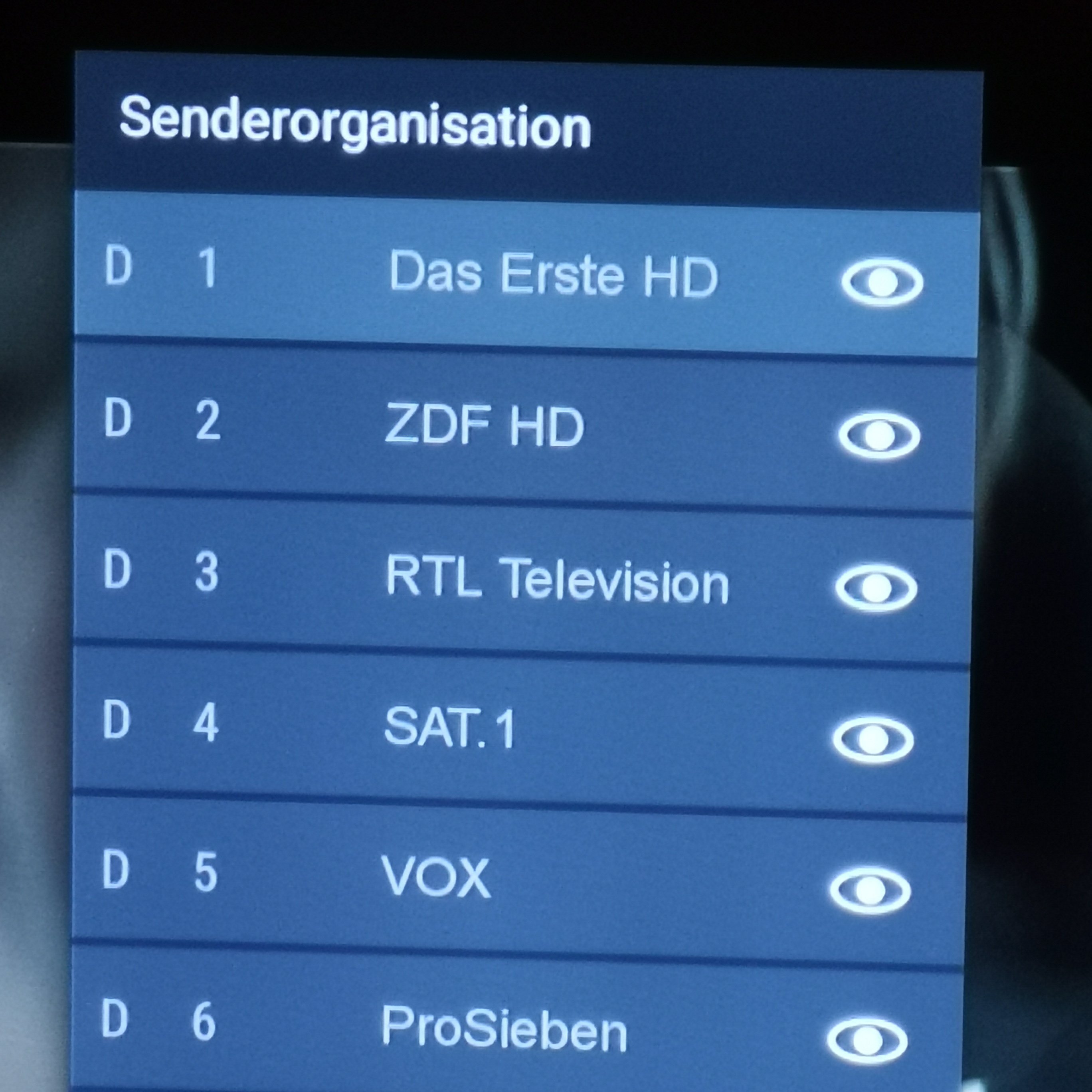

Mein TV hat einen USB-Anschluss und das Gerät kann auch die Sender exportieren und importieren.
Ich habe mich nicht genau an das bescheidene Handbuch gehalten. Zur Senderorganisation (verschieben, kopieren, einfügen oder löschen von Sendern) wird nur wenig beschrieben. Wo finde ich denn das komplette Handbuch?

Für was brauchst du ein Handbuch, die Funktionen verschieben, kopieren, einfügen oder löschen sollten doch klar sein für was sie stehen
Beim rechten Menü verschieben auswählen
2. Der Verschiebe Modus ist aktiviert
3. sender den man verschieben will auswählen
4. Zu Position wo der Sender hin soll navigieren, und dann den Blauen Button auf der Fernbedienung betätigen und schon sollte der Sender an der Position sein wie man wollte
PS: Es lassen sich wahrscheinlich auch mehrere Sender aufeinmal auswählen, was das grobe Vorsortieren vereinfacht
