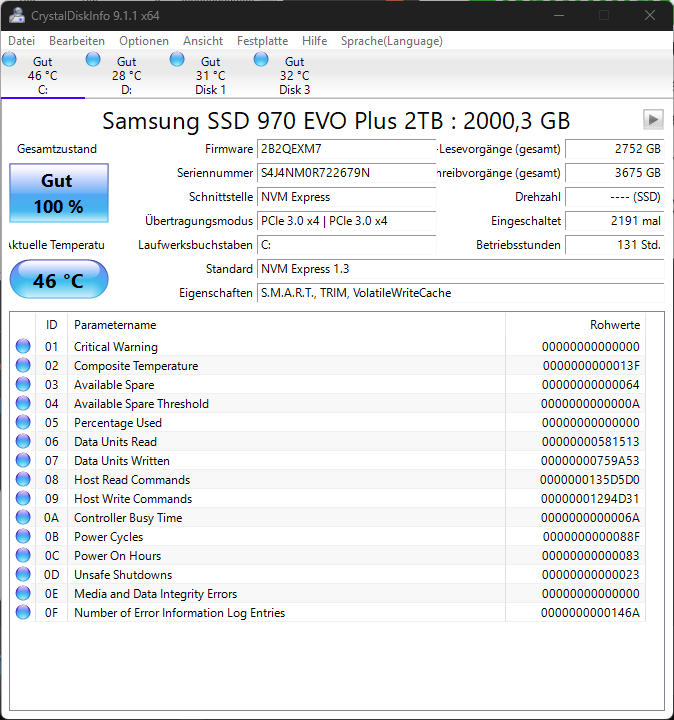

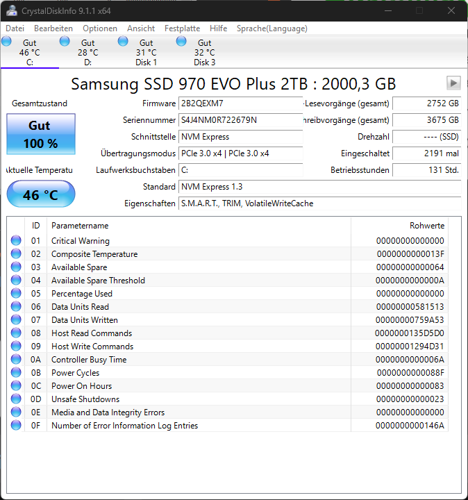

Gehäuse fällt weg. Bleiben nur noch PSU, SSD und Windows. Ich werden morgen mal alles mit Windows 10 testen. Aber nun meine Frage: Könnten PSU und SSD auch als Ursachen für die Ruckler in Frage kommen? Die PSU ist brandneu (1000 Watt be quiet! Pure Power 12 M Modular 80+ Gold) und die SSD habe ich erst 1 Jahr oder so glaube ich, aber nur als Ablage für Daten genutzt gehabt. Nun habe ich da das OS drauf. Es handelt sich dabei um eine Samsung 970 EVO Plus. Eigentlich eine sehr kompetente SSD, daher würde mich das wundern. Was meint ihr?

Klar kann es auch die SSD sein. Was sagt denn ein SMART Health check zu der SSD? Dann hast du am Ende ganz umsonst auf AMD geschimpft, wenn es doch die SSD war.

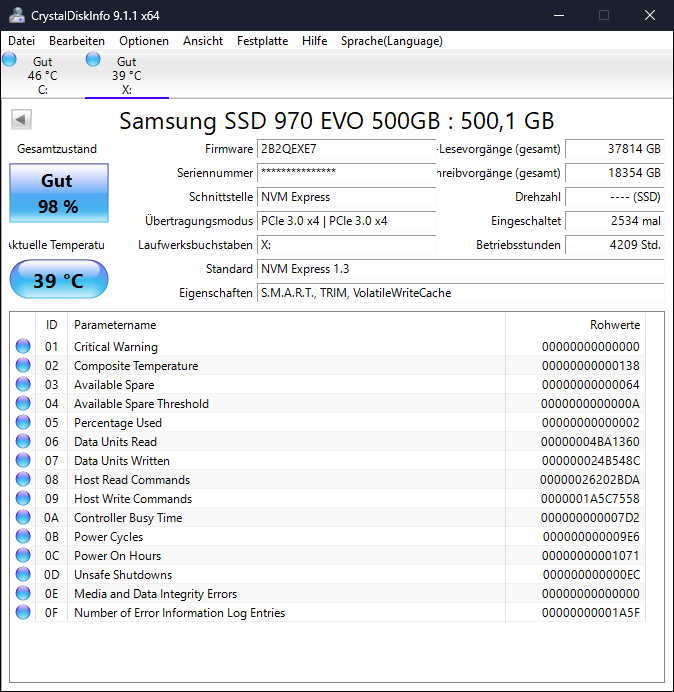

Mal meine uralte EVO ohne Plus:
Laut CrytalDisk alles gut.

Kannst du Windows, mal so zum test, auf eine andere SSD installieren? Falls (!) die Probleme dann weg sind, hast du deinen schuldigen gefunden.
