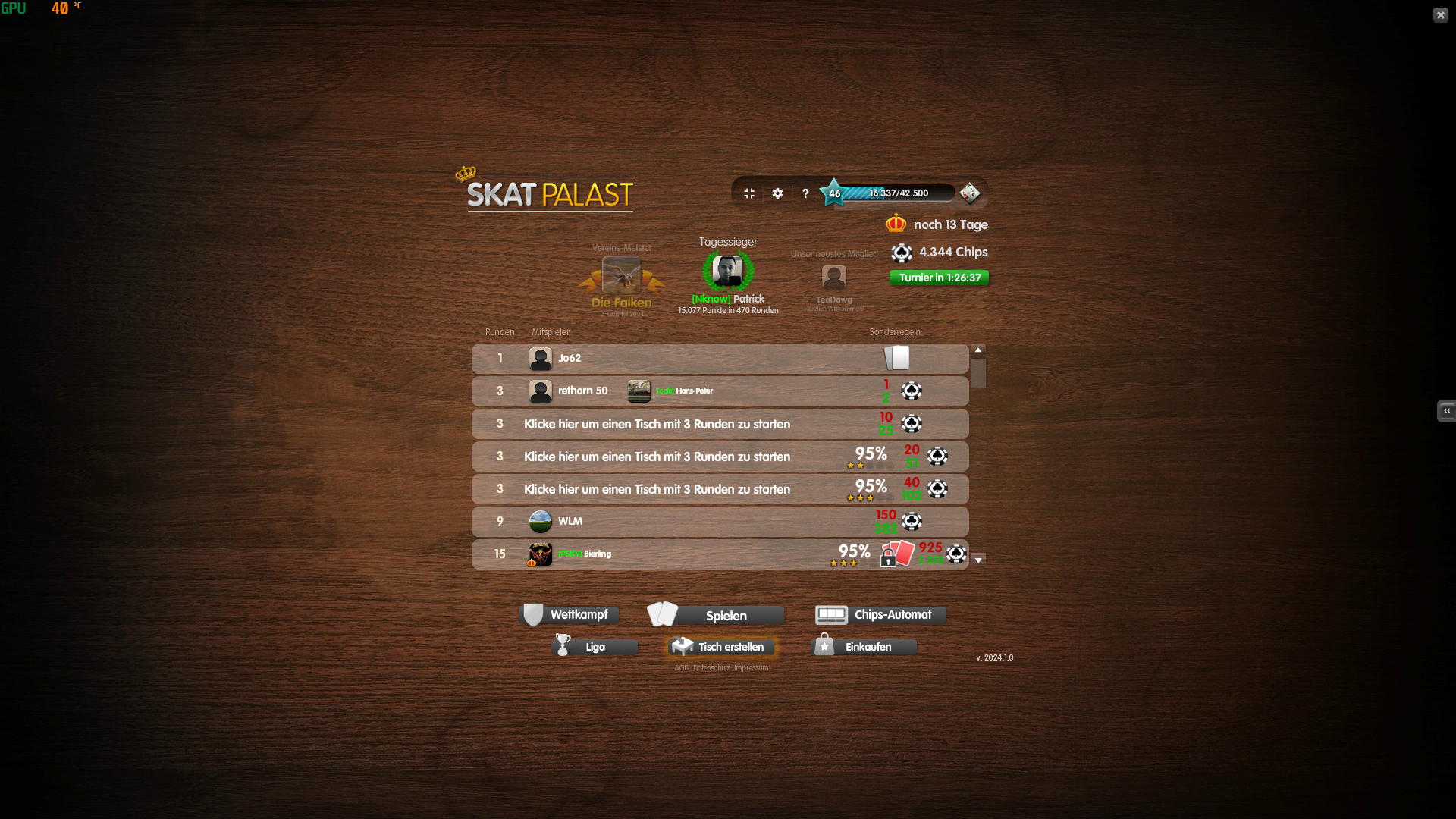

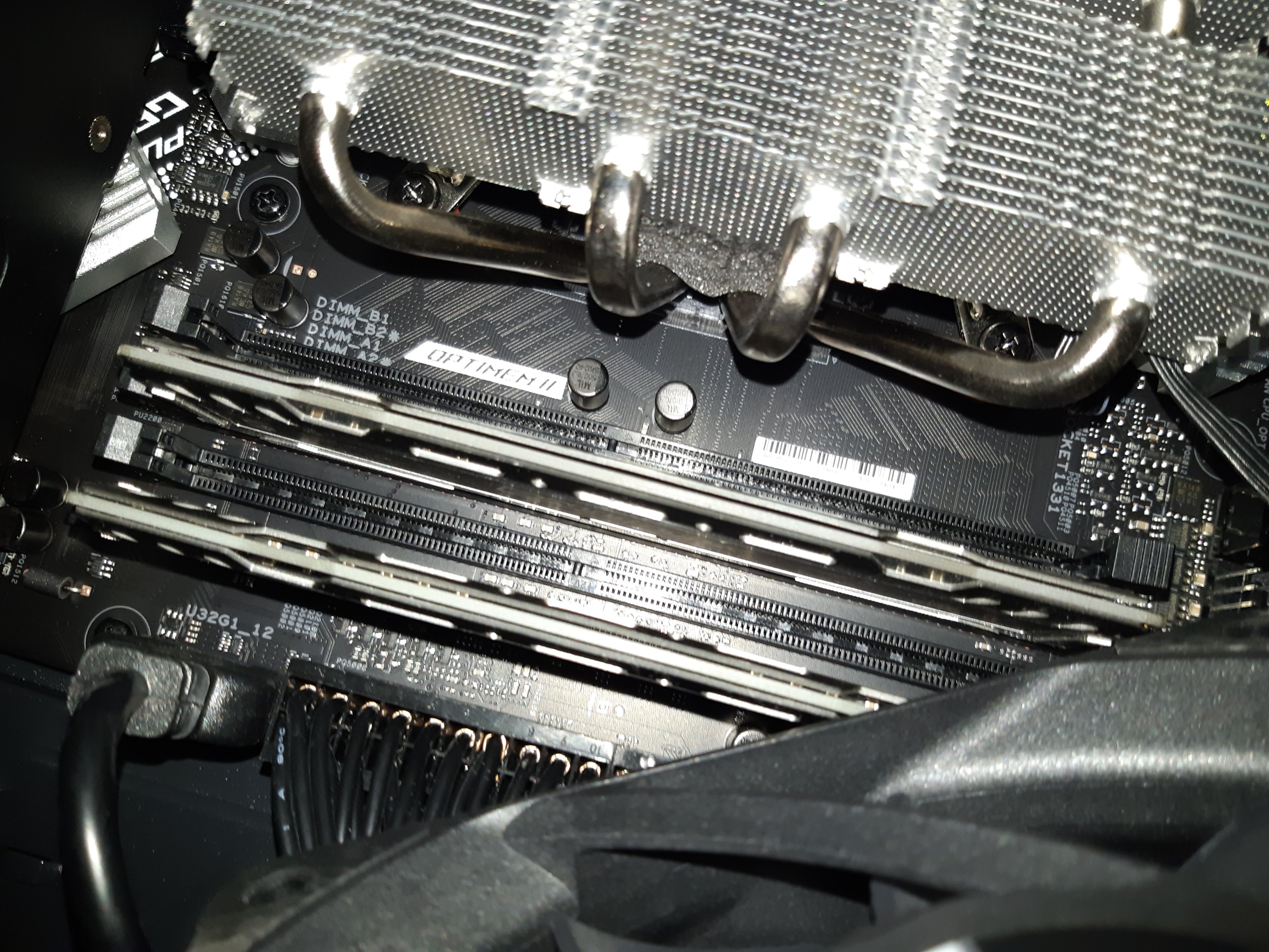

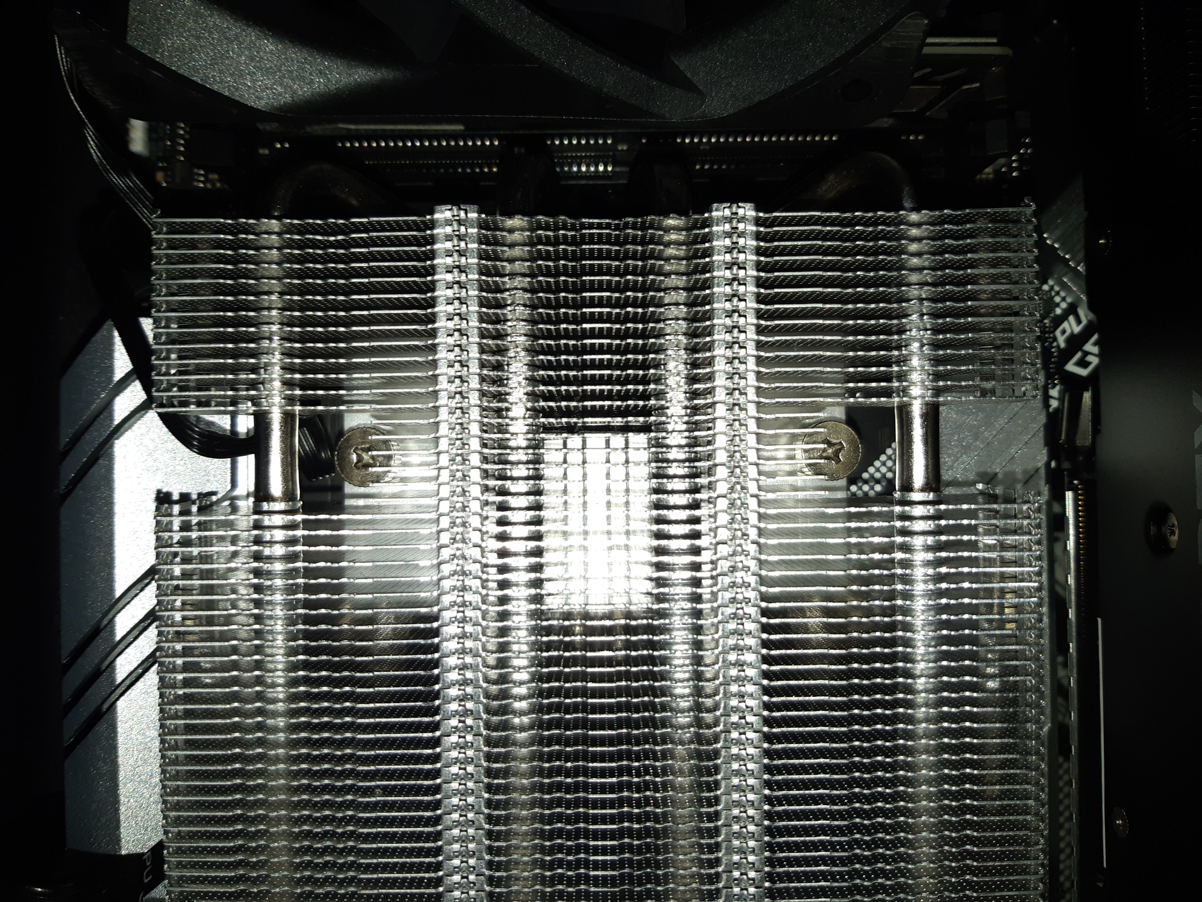

Der Cpu Kühler schaut schräg montiert aus. Von Vorderseite bis Ram vllt. so 0,8cm Unterschied. Habe deswegen nachgesehen, weil hwinfo nach paar min. gaming 85° cpu Temperatur angezeigt hat. Wenn ich auch nur nen neuen Tap öffne dreht der Lüfter sofort auf.

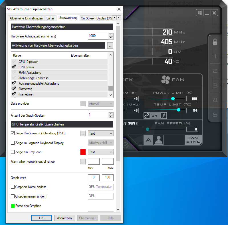

Der Msi Afterburner zeigt nur die Gpu Temperatur an, keine fps, cpu etc. obwohl überall haken.

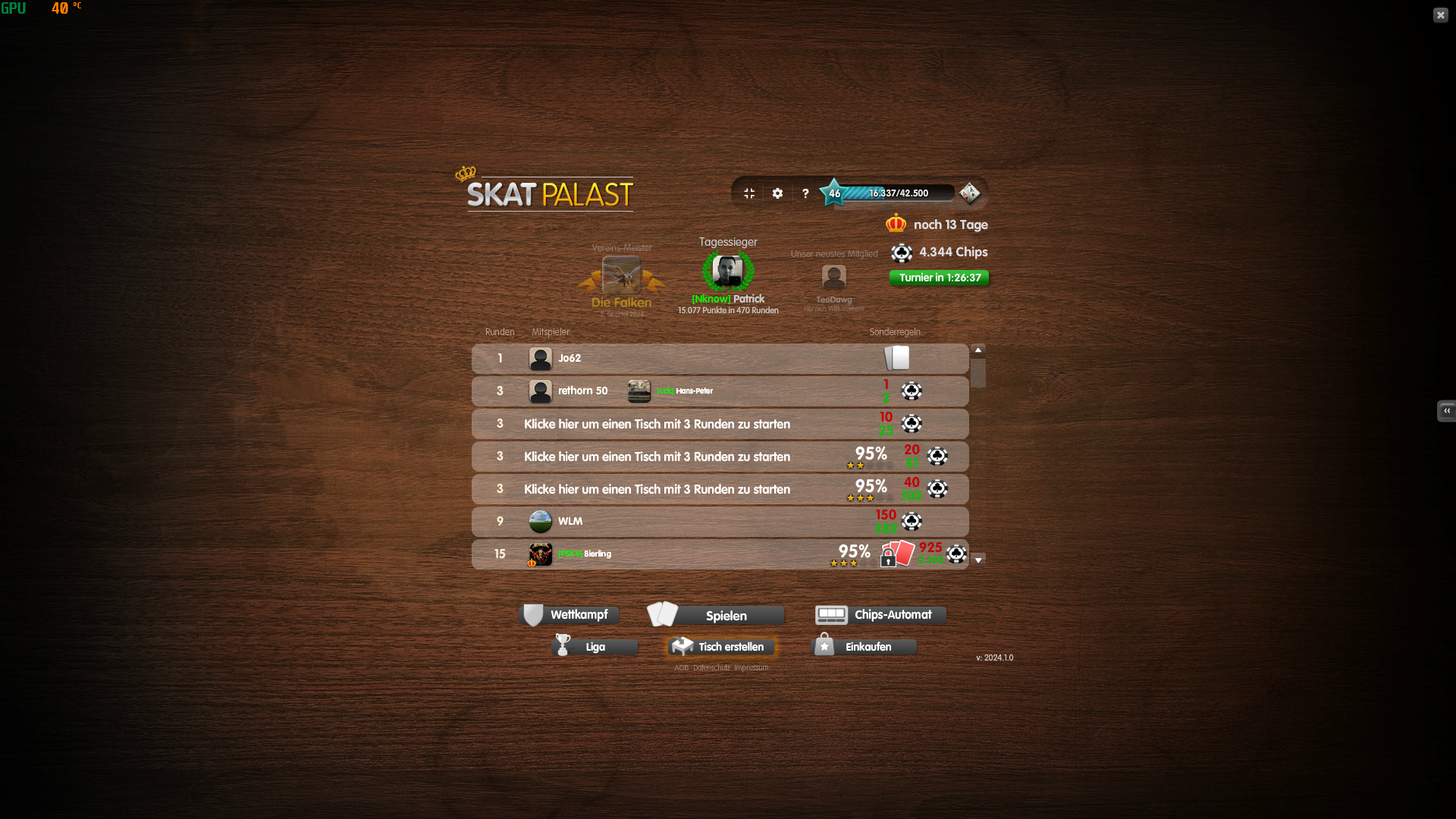

Als Beispiel hab ich skat genommen is aber bei jedem Spiel so

Kann der Kühler von Werk nicht richtig montiert worden sein ? 85° beim gaming und ständig aufdrehen nur weil ne Kleinigkeit (z. B: neuer Tab) öffne. Da ist im Taskmanager nur eine kleine Spitze tdm dreht der cpu-Lüfter auf

Ja kann sein, Schraub ihn mal gescheit drauf und schau ob sich was ändert.

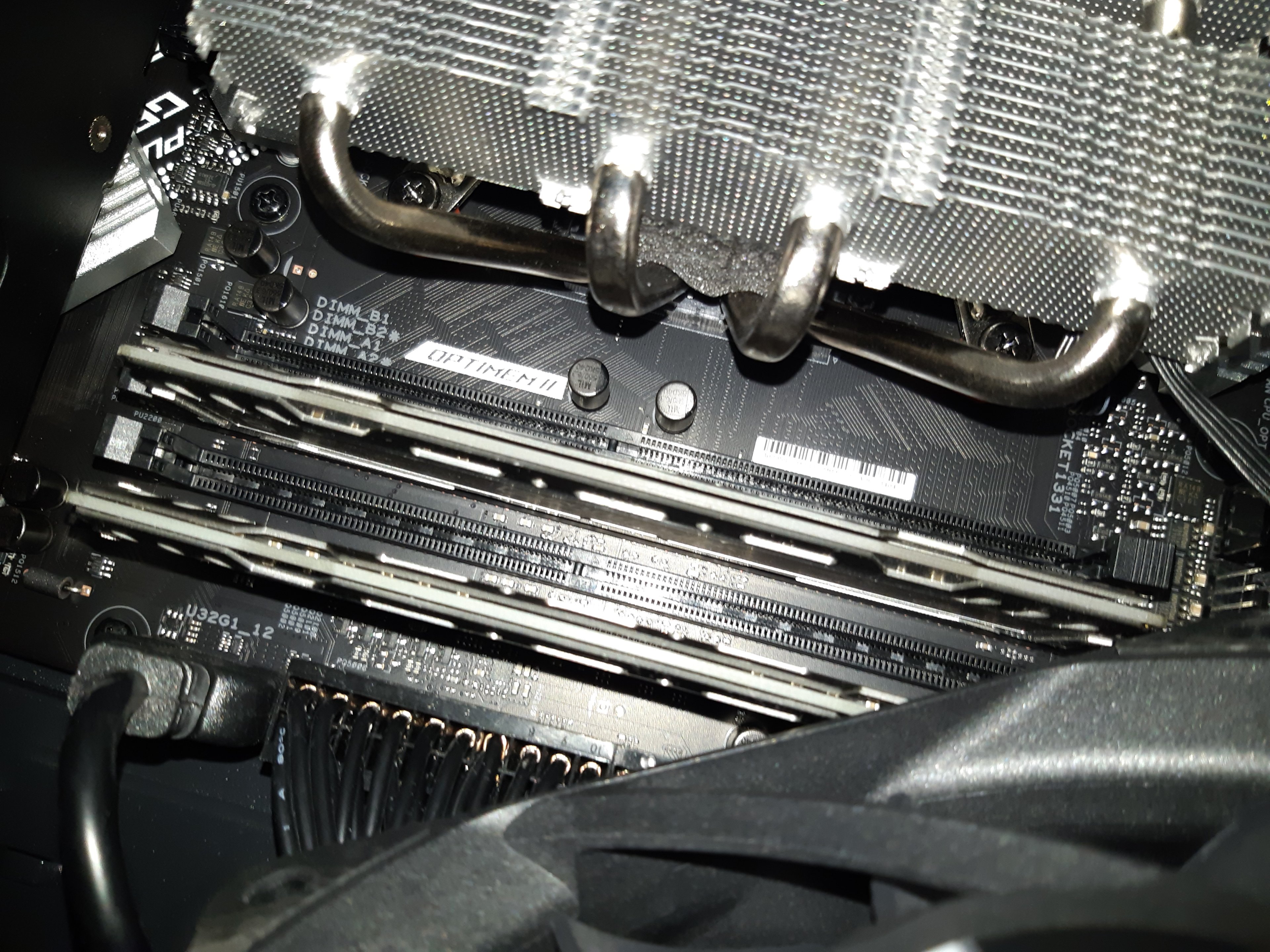

Ein Bild aus dem PC würde schon helfen...zwecks "was ist wie montiert"

an die mittleren Schrauben kam ich hin beim Lüfter abnehmen, an die anderen nicht. Der Kühler ist schon ziemlich fest wenn man dran versucht zu wackeln.

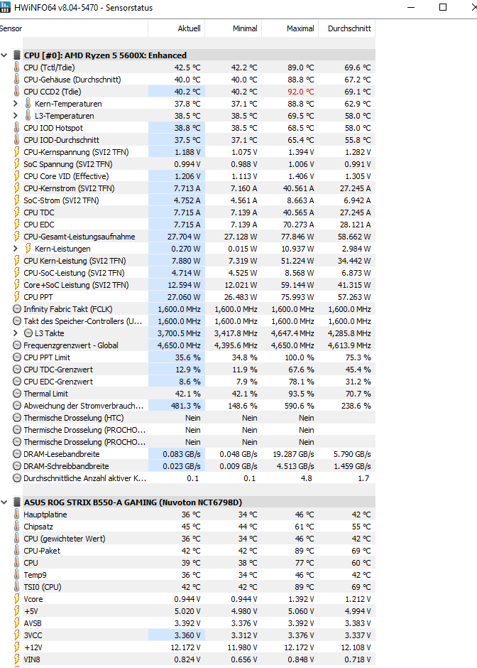

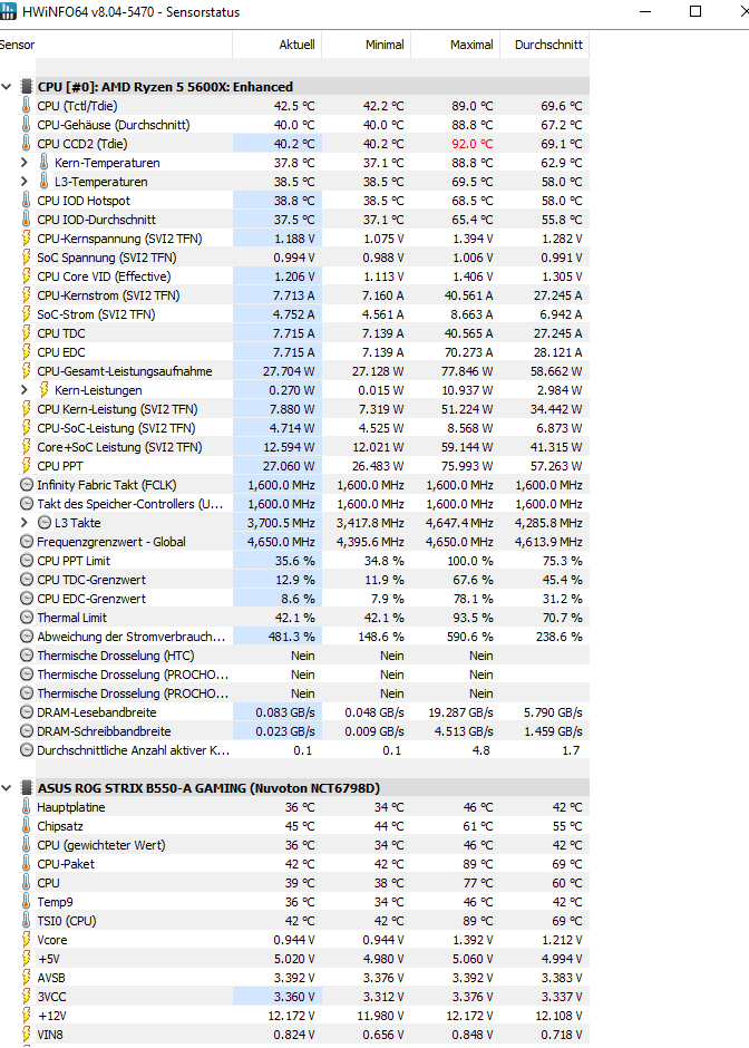

Grad noch bissl dirt4 gespielt, in hwinfo 89° die cpu. Ist der ryzen 5600x mit einer 4070super überfordert ? warum seh ich nichts im afterburner außer die Gpu Temp obwohl auch bei frametime cpu etc ein Haken sind
@Doly memory pc
92° sogar

Ganz ehrlich? Wie sollen wir anhand der Fotos einen fachlich nicht richtig installierten Kühler erkennen?
Ich jedenfalls sehe nix falsches oder schräges darauf.
Wenn die Temps der CPU zu hoch sind, muss man den Kühler demontieren und schauen, ob z.b. auch genug oder zu wenig WLP aufgebracht wurde.
Oder es läuft der Lüfter am Kühler gar nicht oder viel zu langsam. Das lässt sich im Bios beheben.

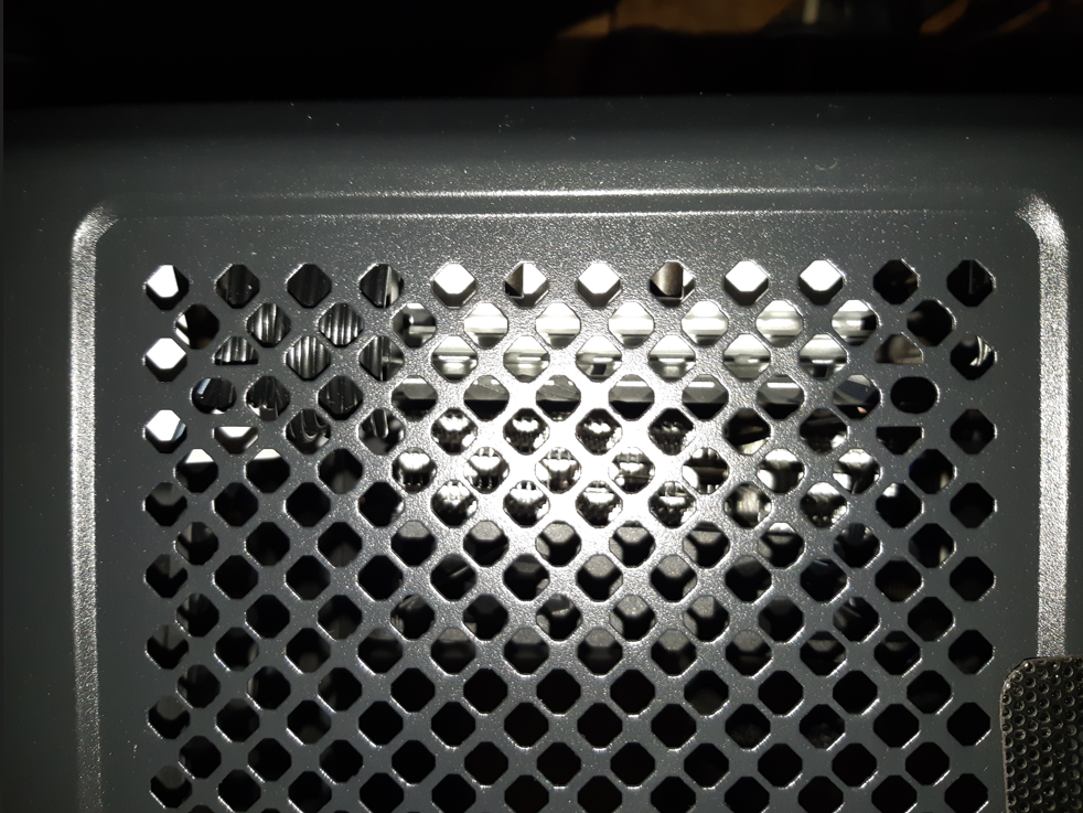

@Robo32 Gehäuse ist das Aerocool Cylon. Da ist nur hinten ein Lüfter, oben geht keiner rein. Wäre der Dark Rock Tf2 besser ?, dass die Luft auch mehr oben raus gedrückt wird
Das Gehäuse hat soweitichsehe keine Meshfront, d.h. es kommt wenig kühlere Luft hinein.
Der hintere Lüfter sollte die warme Luft rausbekommen, aber nur, wenn er richtig herum montiert ist.

Ein 5600x wird jetzt normal nicht so heiß werden in Games, die meiste Wärme wird die 4070 produzieren.

Naja, das Gehäuse wird mit nur 1x 120mm Lüfter im Heck ausgeliefert - es lassen sich aber bis zu 7x 120mm Lüfter verbauen...
Teste doch erstmal mit offenem Gehäuse und einem Tischventilator das da rein pustet.
Ein neuer CPU-Kühler alleine bringt wahrscheinlich nichts bzw. nicht viel wenn du die Gehäusekühlung nicht verbesserst (3x 120 vorne).
Wir reden hier aber auch von einer 76W CPU (TDP 65W) und das sollte jeder halbwegs guter Kühler bei <75° schaffen (die CPU selbst darf bis 95° wobei dann schon längst der Takt reduziert wird).
Das aufdrehen des Lüfters ist übrigens normal, wenn man die Lüfterkurve bescheiden bzw. gar nicht konfiguriert - das macht man im Bios, bzw. mit einem Tool wie z.B. Fan Control.
Sollte der Kühler tatsächlich falsch montiert sein wird das die Sache natürlich nicht besser machen, aber um das herauszufinden muss dieser erstmal demontiert werden (neue Wärmeleitpaste wird benötigt...) - am besten inkl. Mainboard damit man auch seitlich was sehen kann.

So wie es jetzt ist, zieht es oben rein und hinten direkt wieder raus - das bringt natürlich nicht besonders viel^^
Es ist nun mal ein extrem billiges Gehäuse das sich hauptsächlich über RGB verkauft, Wunder erwarte ich da nicht wirklich zumal der Hersteller gar keinen Wert auf die Kühlung gelegt hat und damit einen recht guten Backofen ablieferte.

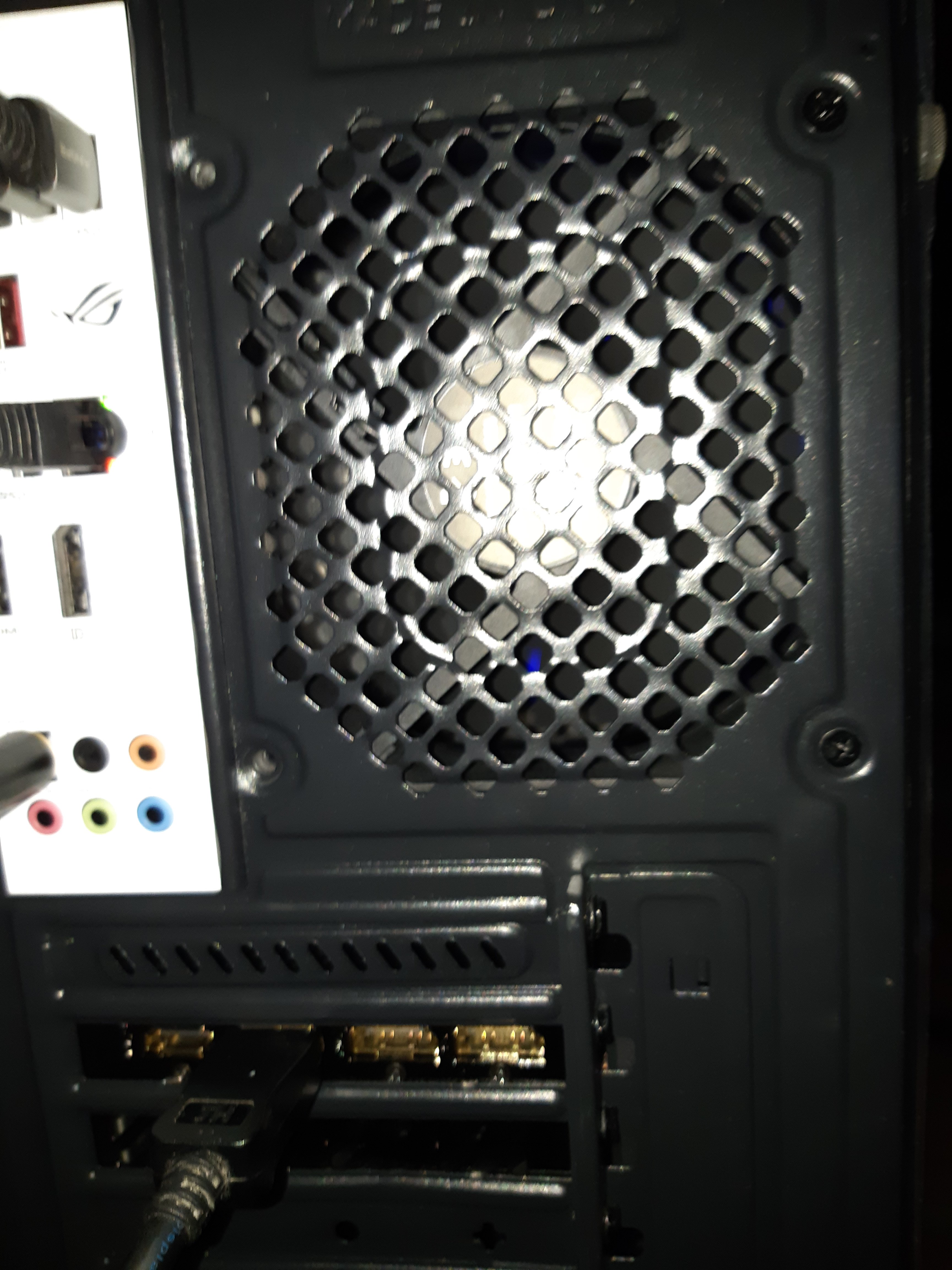

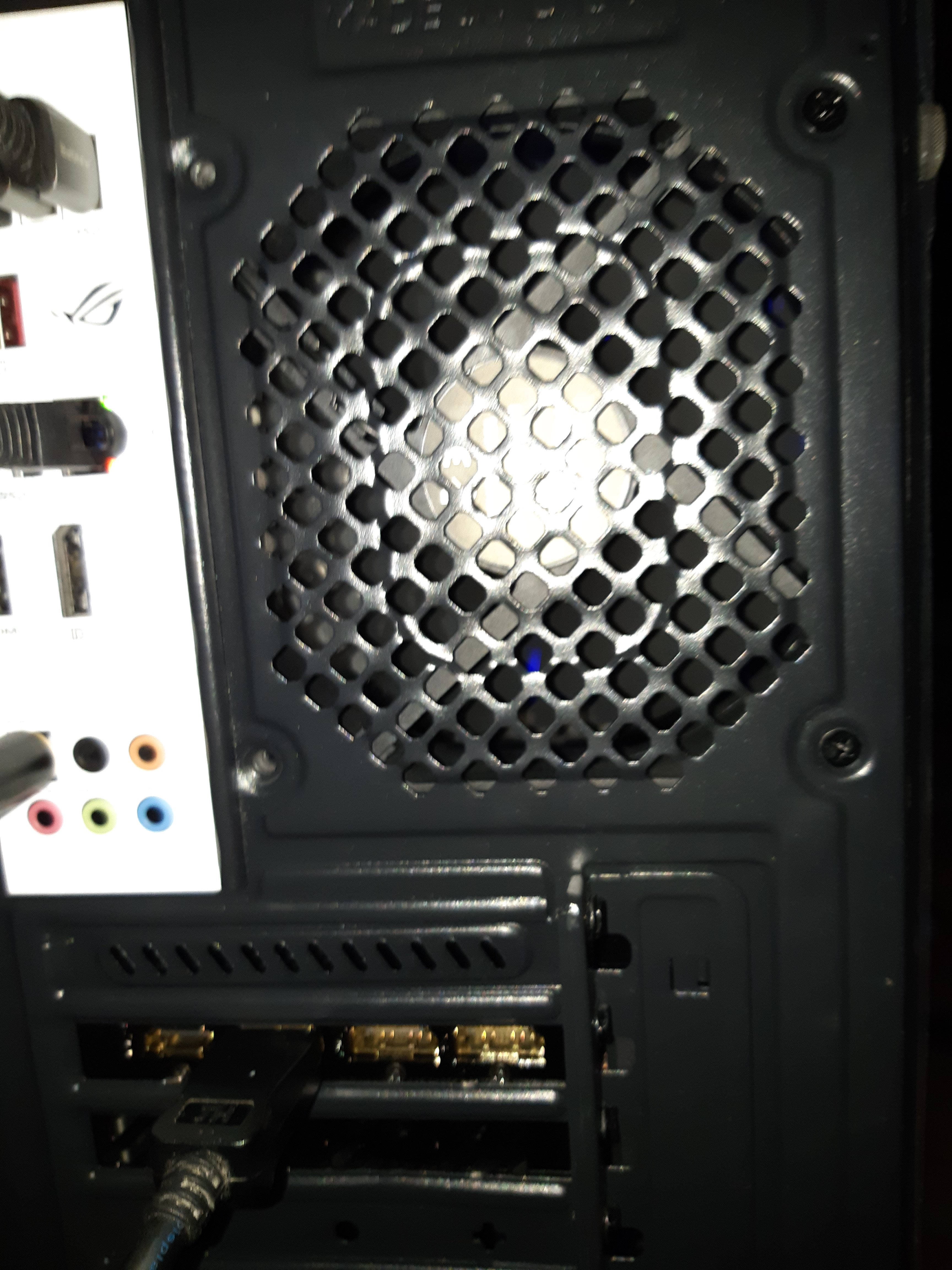

denk nicht ganz so weils hinten ziemlich warm raus kommt. Dann wärs doch kalt wenn die kalte Luft von oben rauskommt. Viel Power hat der Lüfter aber nicht hab n Papier hingehalten. Ist auch nur mit 2 Schrauben rechts befestigt worden (Bild)

Der Lüfter hinten ist echt schwach, aber kann keinen neuen hinten oben unten montieren. Nur vorne. Kann das was damit zutun haben das die 2 Schrauben weggelassen haben ?
