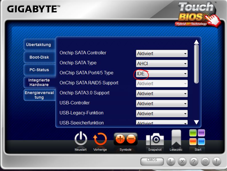

Hi,
Stell im Bios den Onchip Sata Type auf AHCI und häng da die SSD an port 0 oder 1
Den Onchip Sata Port4/5 Type auf IDE stellen ,und da die Samsung dranhängen.
Grund: Der Platte fehlt die Firmware , die mit deinem Sata3 AHCI kompatibel ist.
Zudem sieht es mau aus, noch an Firmware von Samsungplatten dranzukommen, weil Samsung die Festplattensparte an Seagate abgedrückt hat.
Musste meine 1TB und eine 500er Samsung HDDs auch flashen, damit die vernünftig mit AHCI an meinem Board funktionieren. Ohne Firmware waren die nur über IDE zu gebrauchen.

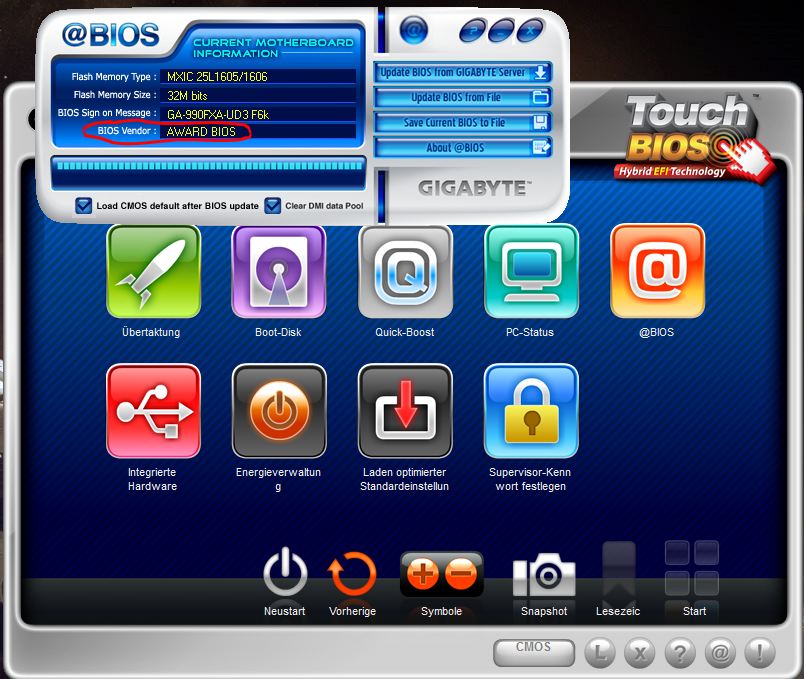

So wie ich das sehe hast du ein UEFI Bios.
Hast du Windows auf der SSD installiert? - Wenn ja überprüfe folgendes, auf der SSD müssten sich 3 Partitionen finden - 128 MB / 100 MB / Rest der SSD - sollte die 100 MB Partition fehlen kann es daran liegen, das ist nähmlich die Partition die UEFI braucht (ja ich weiß ist blöd gemacht).
Hatte ein ähnliches Problem weil ich meine SSD als Standarddatenträger eingerichtet habe und nicht als GPT Datenträger.
Wo siehst du bei seinem Board UEFI? Gigabyte AMD-Boards besitzen noch immer Kein UEFI Bios.

@Hawk1980: Ich habe das so gemacht wie du gesagt hast: zuerst als die onchip sata noch auf IDE standen habe ich laufwerk und ssd gesehen dann habe ich das so eingestellt wie du gesagt hast und ich habe die beiden nichmehr gesehen, dann habe ich wieder auf IDE gestellt und ZACK gings :D
Vielen Dank dir

dein Problem war oder ist das dein Window nicht auf AHCI eingestellt ist.
Das führt dazu das die SSD beim booten vom BS hängen bleibt, wenn Windows zuvor nicht mit der SSD und AHCI lief.
Die SSD sollte wenn möglich mit AHCI laufen, da dies die Platte erheblich beschleunigt.
Was du jetzt machen musst , ist das AHCI in Windows zu aktiveren.
Du gehst am besten genau nach dieser Anleitung vor.
http://www.heisig-it.de/windows7/w7_tipp027.htm
Achte darauf nach dem Umstellen auf AHCI die Bootreihenfolge der Platten wieder anzupassen.
Und lass die Samsung auf IDE. So wie ich es dir peer Screen gezeigt hab.
Das die SSD über AHCI im Bios bei den anderen Laufwerken nicht angezeigt wird ist ganz normal.
Nach der Umstellung auf AHCI einfach F10 drücken bestätigen ( Reboot) dann wieder ins Bios und die SSD als Firstboot Platte auswählen , fertig. Das Ganze machste nätürlich erst dann ,wenn du das Windows drauf eingestellet hast. Siehe Link
