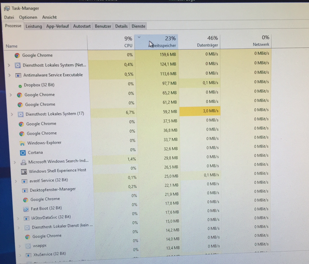

Doch ich bin extrem enttäuscht. Ich hatte mir echt mehr erwartet bzgl Schnelligkeit.
Klar ich habe direkt die wichtigsten Programme installiert die ich brauche, aber solange die doch alle geschlossen sind...
Meine Probleme:
er braucht locker 2-3 Minuten zum hochfahren.
Festplatte ratter uuuunendlich lange. (nervt mich am Meisten)
bekomme die Windows Updates nicht 100%ig abgestellt
...er fragte mich zuletzt beim runterfahren ob er updates machen darf und sich dann ausschalten soll.
ich: ja klar ok mach. bin weggegangen.
nächster Tag...45Minuten Updates installiert. Hab Rechner dringend gebraucht und konnte nichts machen! NERVIG

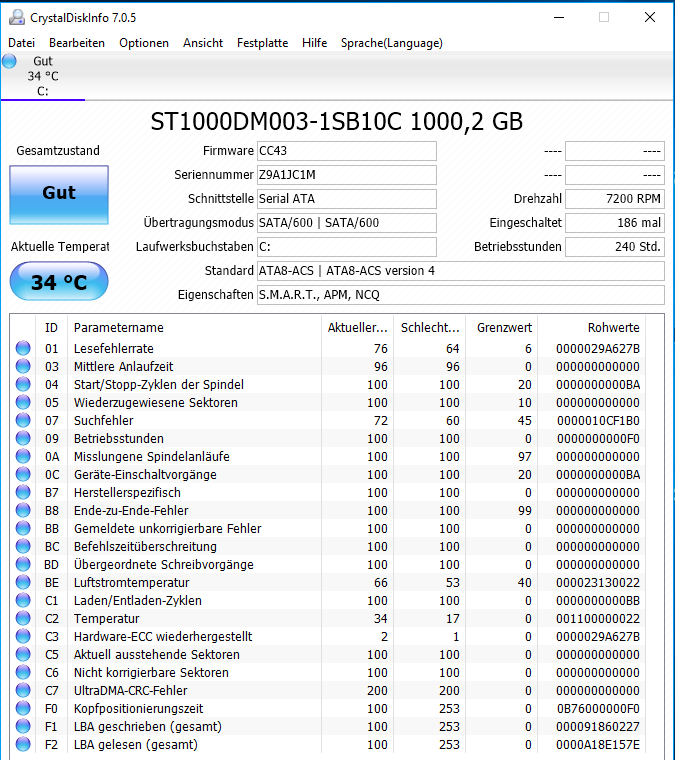

Könnte einfach die HDD sein. Defekt. Erstelle mal ein Screenshot von den SMART Werten der HDD mit CrystalDiskInfo. Das wäre hilfreich.

@ BlubbsDE Screenshot von SMART Werten hängt an. was sagen die euch?

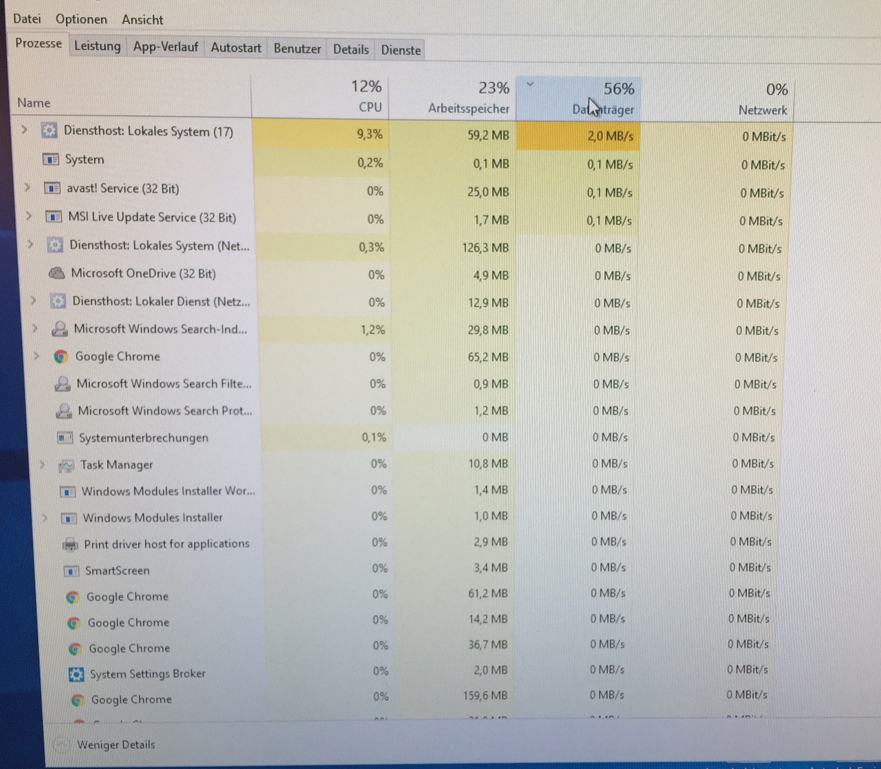

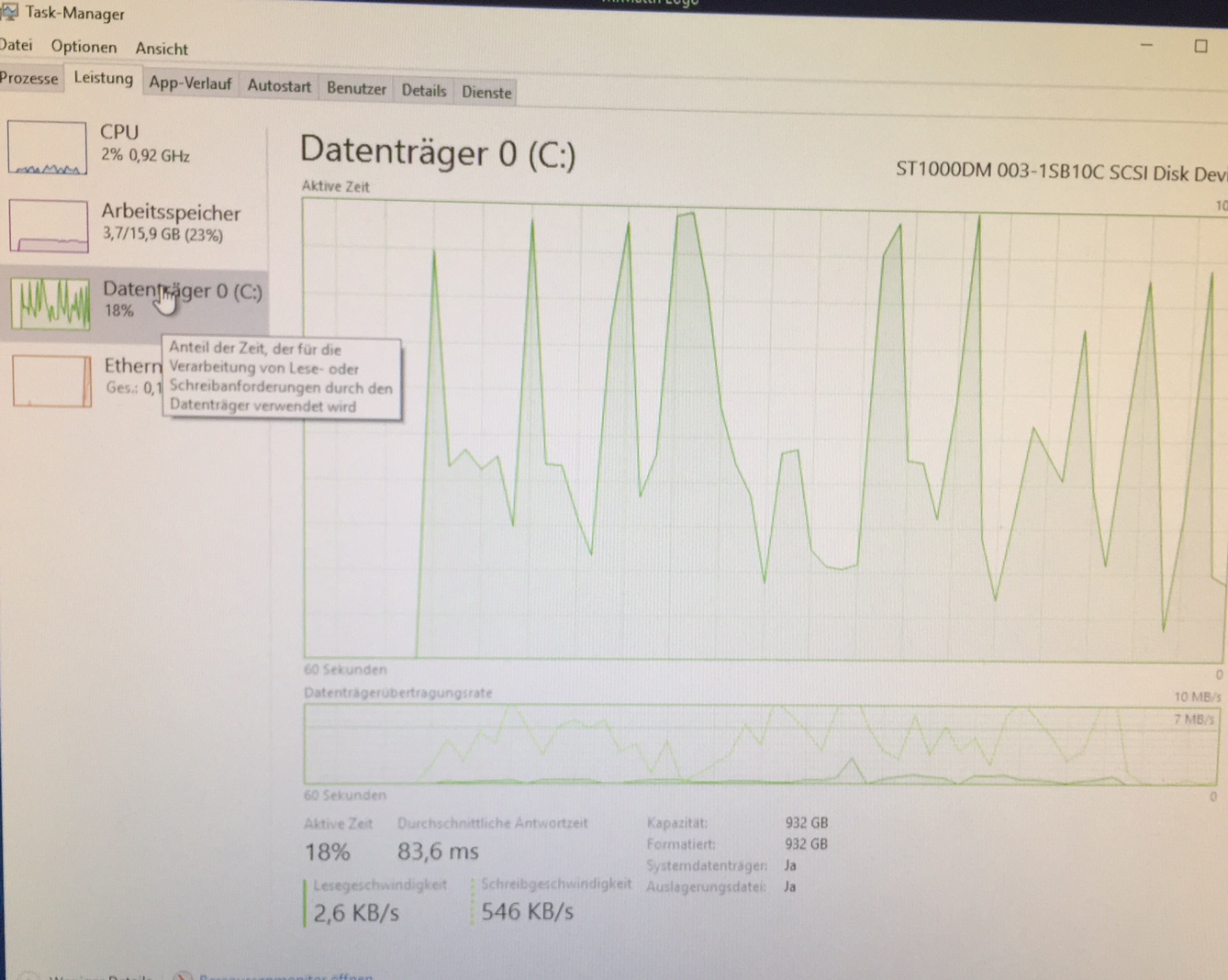

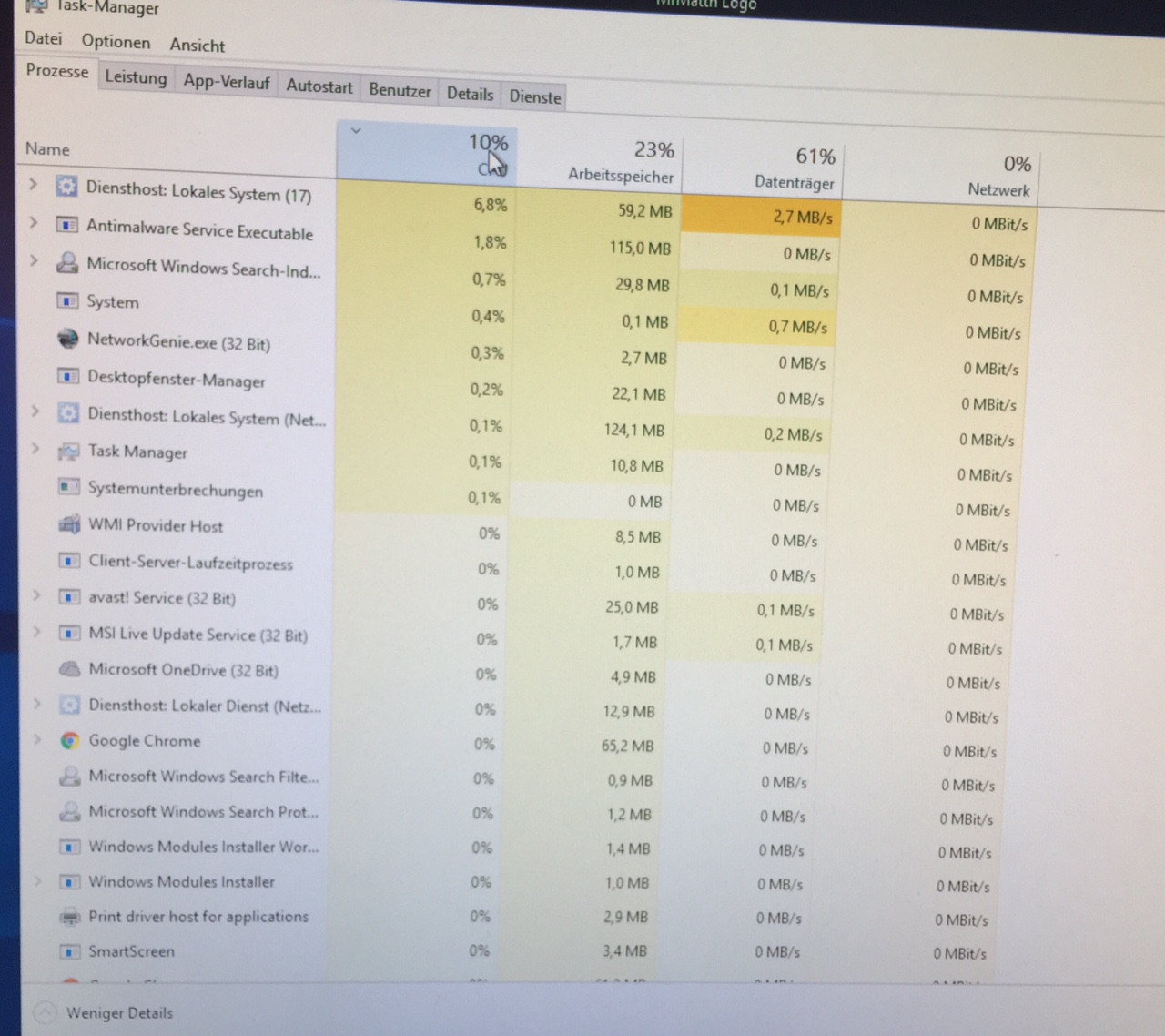

@cartridge_case tschuldigung ;-) musste aufs Geld achten. und wie was sind das für screenshots? hab mal Bilder gemacht vom taskmanager...hoffte ihr seht was was nicht normal ist

Ansonsten erst mal abwarten und ackern lassen, wie gesagt so was kommt häufiger vor und hatte ich auch schon an mehreren PCs die danach weiter einwandfrei funktionierten.
