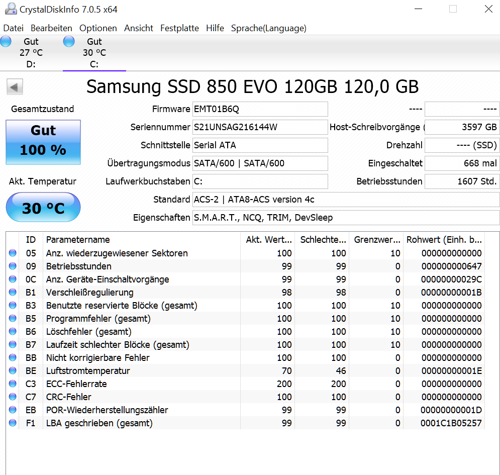

Poste doch bitte mal den Screenshot von CrystalDiskInfo für die SSD, ziehe aber bitte das Fenster soweit auf, dass alle Attribute und auch die Rohwerte vollständig sichtbar sind.
Hier der Screenshot

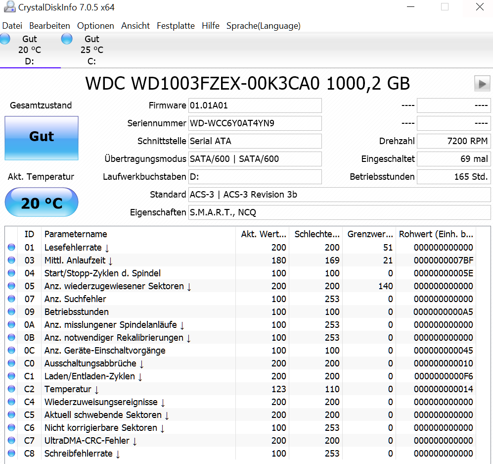

Da ist alles bestens, poste auch mal den für das andere Laufwerk, also D:.

Hier der screen von der HDD
Das mit dem Grafiktreiber könnte sein da es vor ein paar Tagen das Update gab wo dann auch das ein oder andere Spiel Probleme hatte, hab es erstmal eine Version zurückgesetzt
So, hatte ja den alten Grafiktreiber wieder rauf getan und heute ist das gleiche mit 2 mal hintereinander abstürzen in form eines blue screens aufgetreten.
Mit der Platte und derem Datenkabel ist alles bestens. Was für ein Netzteil hast Du genau? Es gibt leider auch immer noch Netzteil die ab Werk Schrott sind und die angegeben Leistung nicht bringen oder zumindest nicht auf 12V wo moderne PCs fast die ganze Leistung ziehen.
