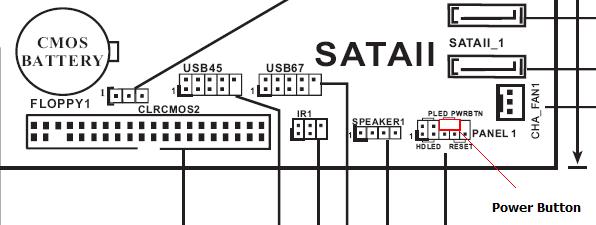

So allerdings waren zu der zeit als ich den alten zusammengestöpselt habe noch viele sachen anders wie z.B. das netzteil hate nen eigenen anschaltknopf!! Jetzt funzt es ja irgenwie mit nen Tipper naja auf jeden fall ganz komisch über mobo!
Jetzt des peinlich trotz der Bedinungsanleitung vom MOBO komme ich beim anschluss des gerätes nicht weiter!!! Und zwar brauche ich helfe bei dem anschluss vom Anschaltknopf zum MOBO!!! Hier is ma ne anleitung vom Board http://download.asrock.com/manual/K8NF4G-SATA2.pdf
mobo übersicht is auf seite 9!
Ich habe zurzeit den Power SW knopf im Infrarot-modul-Header drin stecken es dreht sich zwar alles aber mehr geht auch nicht!!! Ich glaube das der Stecker in den System Panel Anschluss nei kummt!!!

Hi Normalerweise kommt der Stecker Power SW (siehe Beschreibung) am Panel 1 bei PWRBTN rein. Somit starten man das ganze System.
nee wenn ich nen da rein stecke ich hoffe wir meinen des gleiche den 9-Pin PANNEL 1 wo auch der reset knopf der pled +/- und hd led+/- drin is, den meine ich!!
Auf jeden fall rührt sich da garnix habe es schon in jeden loch probiert verdikal horzontral senkrecht wagerecht usw... also alles aber geht nich!!!
Am stecker kanns ja nicht liegen weil es ja über den anderen infrarot dingens des ich oben genannt habe dreht sich ja alles!!!
Auser drehen macht er auch nix also keinen piiiip was er ja sonst denke ich machen sollte!!!
Also wo is der fehler!
was ich allerdings komisch finde warum geht das MOBO an wenn ich diesen stecker in son infrarot teil rein tu???
Und geht es den irgenwie manuell überbrücken das der rechner ohne ausgrechnet diesen knopf angeht????
Also wenns in beiden richtungen (einmal umdrehen) nicht geht, wird wohl dein AsRock defektus sein. :eek: Weil im Infrared Module Header dürfte normalerweise nix angehen. :freak:

Also das erste problem währe gelöst der ramblock war kaputt hab ihn ersetzt!!!
Der PC geht an ohne das ich auf den powerknopf drauf bleiben muss und es finzt auch über den normal dafür gedachten panel 1 anschluss jipi!!!

Bei Schaltern ist es egal wie herum du sie draufsteckst. Nur bei LEDs macht das einen Unterschied.
Aber es ist nicht egal wo du sie draufsteckst. Wenn du nämlich den Einschaltknopf drückst schliesst du zwei Pins kurz. Hast du den Schalter auf irgendwelche anderen Pins auf dem MB gesteckt, kann das gut sein dass die einen Kurzschluss mit einem Defekt des MB quittieren.
