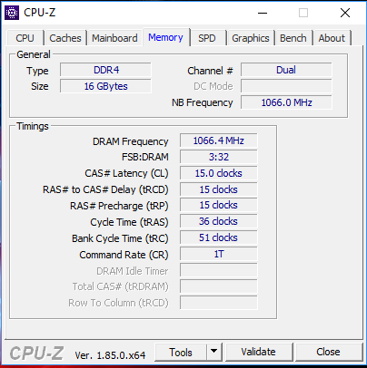

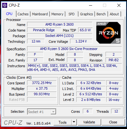

Unten die CPU-Z Ergebnisse für CPU und RAM
Danke der Hilfe und Grüße
hecki

Der RAM wird auf alle Fälle erkannt (habe ich gestern wohl im Eingangspost etwas fehlinterpretiert).
Da ich keine 16GB verbaut habe, kann ich gar nicht sagen, wieviel sich Windows einverleibt, wenn viel vorhanden ist. Sind denn viele Programme im Autostart aufgelistet?
Könnte sein, dass da etliche Apps mit Start geladen werden.
Das der RAM nur mit Standard läuft, könnte daran liegen, dass du das Profil nicht im Bios eingestellt hast.
Ohne spezielle Einstellung läuft der RAM nur auf 2133mHz.

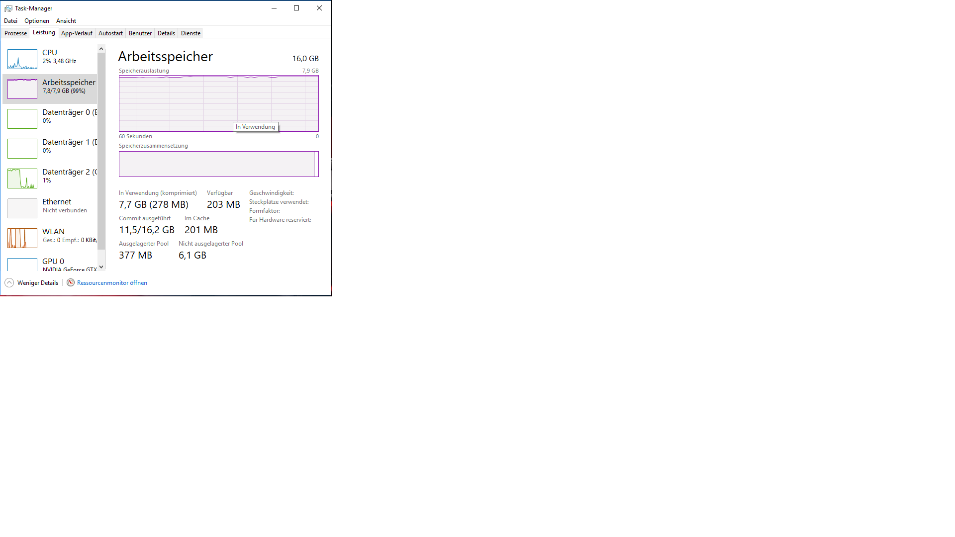

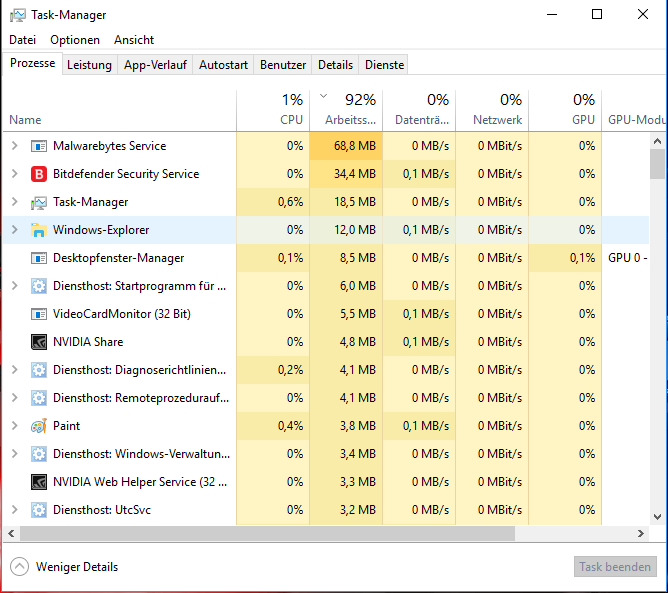

Ich belebe das hier nochmal wieder und hoffe dass mir wer helfen kann:
die angefügten Bilder zeigen eine bis zu 97%ige Auslatung des Speichers. Wo 16GB erkannt werden, sind aber nur 7,9 genutzt... normalerweise sollten eben 8GB schon ausreichend sein. Scheinbar ist hier aber ein großer Fehler am Werk?
Habe die Ram Riegel nun mal von Slot 2+4 in Slot 1+3 gesteckt. Nun steht beim booten "memory modules were found on non optimized memory slot". Kann man die Slots denn manuell optimieren oder sollte ich die wieder in 2+4 zurück stecken?

Ich bin leider kein Profi, der das alles ganz genau deuten kann.
Für mich würde jetzt noch ein sceenshot vom Task-Manger "Autostart" wertvoll, um etwas mehr Daten zu haben.
Was laufen denn alles für Programme?
Der RAM sollte, wenn auch von MSI empfohlen(bei meinem Asus Mainboard ist das so), in den slots 2+4 gesteckt werden.
@hecki91 zurück stecken in 2+4, wird denn in 1+3 der volle Speicher angezeigt ?
Hi,
ja habs direkt wieder in 2+4 gesteckt. Autostart habe ich soweit bereinigt da war einiges unnötig drin. Momentan läuft es flüssig und so wie ichs gern haben wollte :D. Ich werde dennoch Anfang Juni mal komplett neu Aufsetzen.
Ich danke euch allen für die Unterstützung!!
