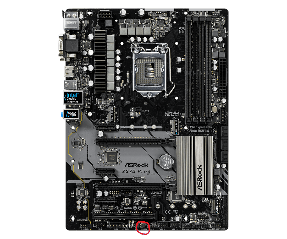

Mach erst ein CMOS-Reset. Sicher, dass da kein Jumper auf dem Board ist? Würde mich wundern, da mein Asrock einen hatte. Ansonsten leitende Verbindung mit z.B. Schraubendreher herstellen.
Rot Eingekreist: Da sollte der Jumper zu finden sein.

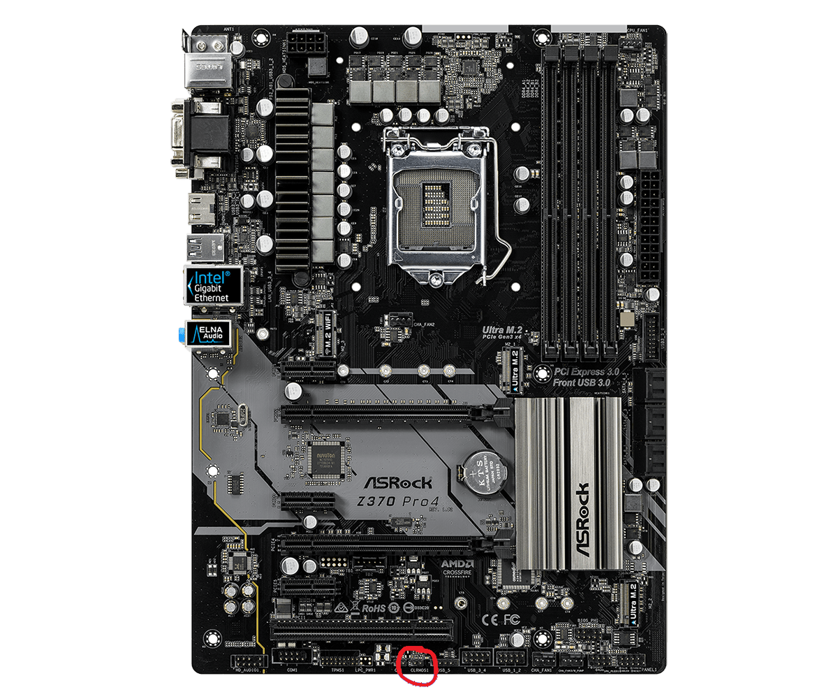

Mach erst ein CMOS-Reset. Sicher, dass da kein Jumper auf dem Board ist? Würde mich wundern, da mein Asrock einen hatte. Ansonsten leitende Verbindung mit z.B. Schraubendreher herstellen.Anhang anzeigen 700537
Leider ist da kein Jumper, wäre da einer drauf würde das CMOS ja resetten :)
Deswegen sollst Du die beiden Pins ja mit einem Schraubendreher kurz kurzschliessen... Strom muss natürlich weg sein.
Genau, wenn nichts zu finden ist, überbrücken. Dann hat das Board wohl nur eine Zweipin-Ausführung, bei einigen gibt es drei Pins, da muss man nur den Jumper einmal umstecken. Eigentlich sollte da dann ein Jumper im Zubehör des Mainboards sein.
