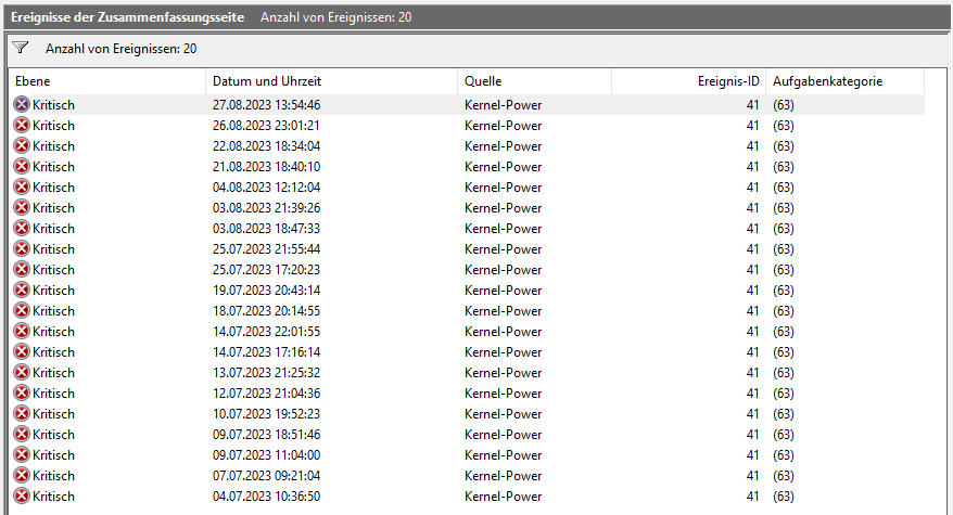

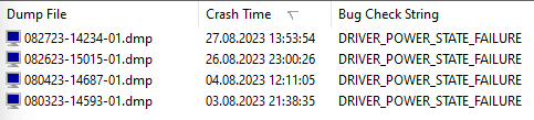

ich hatte bei meinem neuen PC nun schon ein paar mal einen Bluescreen. Ich kann den Fehler leider nicht reproduzieren, er tauchte irgendwann auf, die einzige Gemeinsamkeit war, dass ich firefox genutzt habe, aber den habe ich im Prinzip immer auf 😅.
Betroffen ist immer die ntoskrnl.exe mit DRIVER_POWER_STATE_FAILURE.

Der Bluescreen-Fehler "DRIVER_POWER_STATE_FAILURE" tritt auf, wenn ein Treiber Probleme beim Umschalten in den Energiesparmodus hat.
Dazu gibt es viele Lösungen im Netz. Alles schon probiert?

"Alles" natürlich nicht.
Ich hab mal die Energieeinstellungen auf Standard zurückgesetzt, hatte die Zeiten erhöht, aber daran dürfte es eigentlich nicht liegen. Gibt es da eine empfohlende Einstellung unter Win 11?

Die Informationen zum blue screen befinden sich im Ordner C:/Windoes/Minidump
Die letzten fünf Files auf den Desktop kopieren.
Mit rar oder zip verpacken.
Hier im Forum hoch laden.
Reaktionen: CruellaDE

CruellaDE schrieb:
Bevor ich die hier hochlade, welche Daten sind denn dort enthalten?
Infos zum Absturz, die man mit WinDBG (Debugger) auswerten kann. Keine persönlichen Daten, Namen, Mail-Adressen, Seriennummern, ... Das kann z. B. so aussehen (anderer Bluescreen):

Du kannst auch selbst mal reinsehen, z. B. mit dem Tool BluescreenView. Evtl. genügt das, oder ein Blick in die Ereignisanzeige, schon, um den Verursacher zu finden.
PS Der Einsatz von Treiber-Aktualisierungstools, Driver Booster und ähnlichem kann auch solche Bluescreens zur Folge haben.
Also hier meine 4 dmp files:
Hatte sie schon mit BlueScreenVIew geöffnet, aber ich kann da leider keine Infos draus ableiten.
  • Es könnte fehlerhafte Hardware sein
    • Ist bis auf den angesprochenen USB-Switch alles neu und funktionierte bisher, bis auf die 4 Bluescreens, einwandfrei
  • Es könnten fehlerhafte Treiber sein (Sind aktuell)
  • Es könnte auch mit Windows-Updates zusammenhängen
Hatte den PC anfang Juli zusammengebaut und er lief einen Monat ohne Probleme. Die letzte Software, die ich vor dem 1. Absturz installiert hatte, war: Microsoft Windows Desktop Runtime 3.1.8 (x64)
Vielen dank schon mal für eure Hilfe! :)

Der Fehler wird ausgelöst durch den Treiber storahci.sys.
Das ist ein Miniport Treiber.
Ok, und inwiefern grenzt das den Fehler ein? Also was ist ein Miniport Treiber?
Ist damit der AHCI Controller gemeint? Also liegt es eventuell an einer meiner Fesplatten bzw. den Treibern?

  • Chipsatztreiber und auch die anderen Treiber sind (wirklich) aktuell 😄.
  • CrystalDiskInfo sieht gut aus
  • Im Ereignisprotokoll konnte ich nichts mit NTFS oder disk fehler finden
Aber dafür das hier... Da sind auch die 4 Bluescreens dabei.
"Das System wurde neu gestartet, ohne dass es zuvor ordnungsgemäß heruntergefahren wurde. Dieser Fehler kann auftreten, wenn das System nicht mehr reagiert hat oder abgestürzt ist oder die Stromzufuhr unerwartet unterbrochen wurde."
Also stimmt da was seit dem Zusammenbau schon nicht, und dass die Bluescreens erst zuletzt aufgetreten sind, war Zufall?
Liegt es vielleicht doch wie schon mal vermutet an den Energieeinstellungen von Windows?
Ja, das hast immer, wenn das System abgeschossen wird und windows nicht weiß wieso
Das ist jedes Mal, wenn du Reset gedrückt hast oder die Kiste einfach ausgeschaltet hast ;)

Kernel Power 41
bedeutet der Rechner wurde unerwartet Strom los.
Das passiert allermeistens wenn man den Rechner durch gedrückt halten des Einschaltknopf zwangsweise aus macht.
