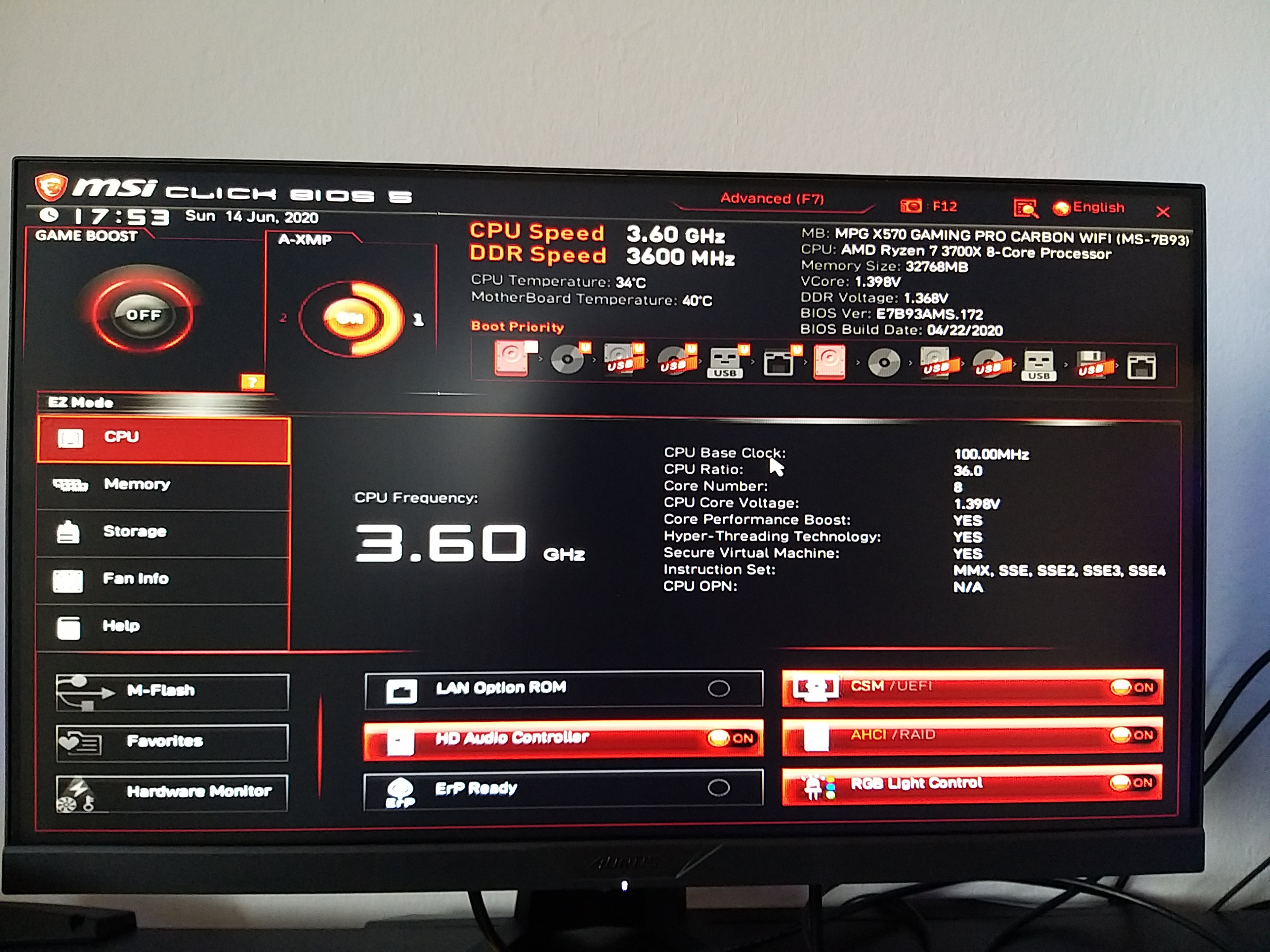

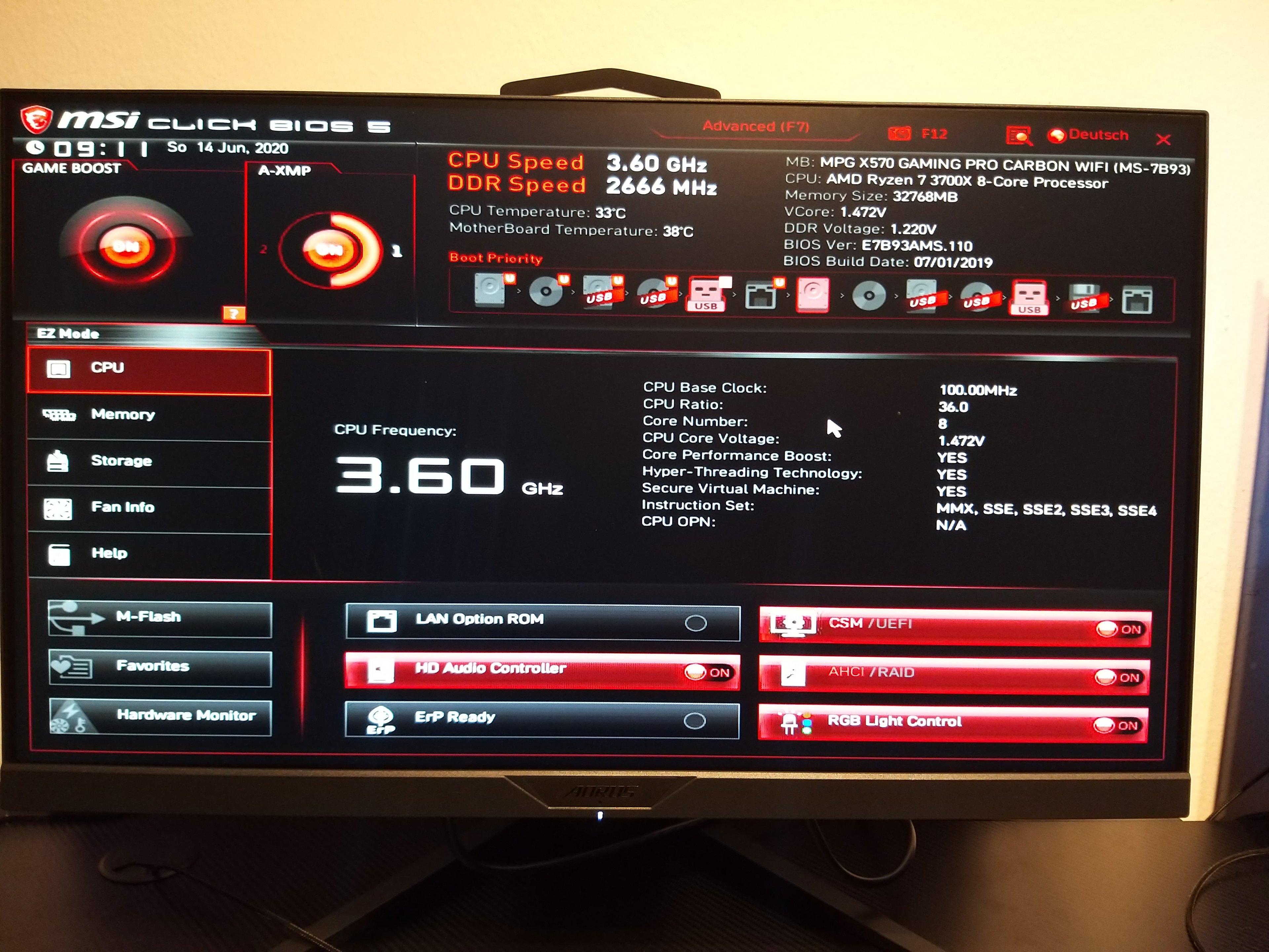

Hab das BIOS mit dem USB-Stick geflasht. Hatte da ohne Vorwissen eben einen sehr großen Respekt. Hier die Unterschiede:
Vor dem BIOS-Update
Nach dem Update.
Auch Version und Datum müsste passen.
Im BIOS hat XMP nun funktioniert, zumindest steht es dort mit 3600.

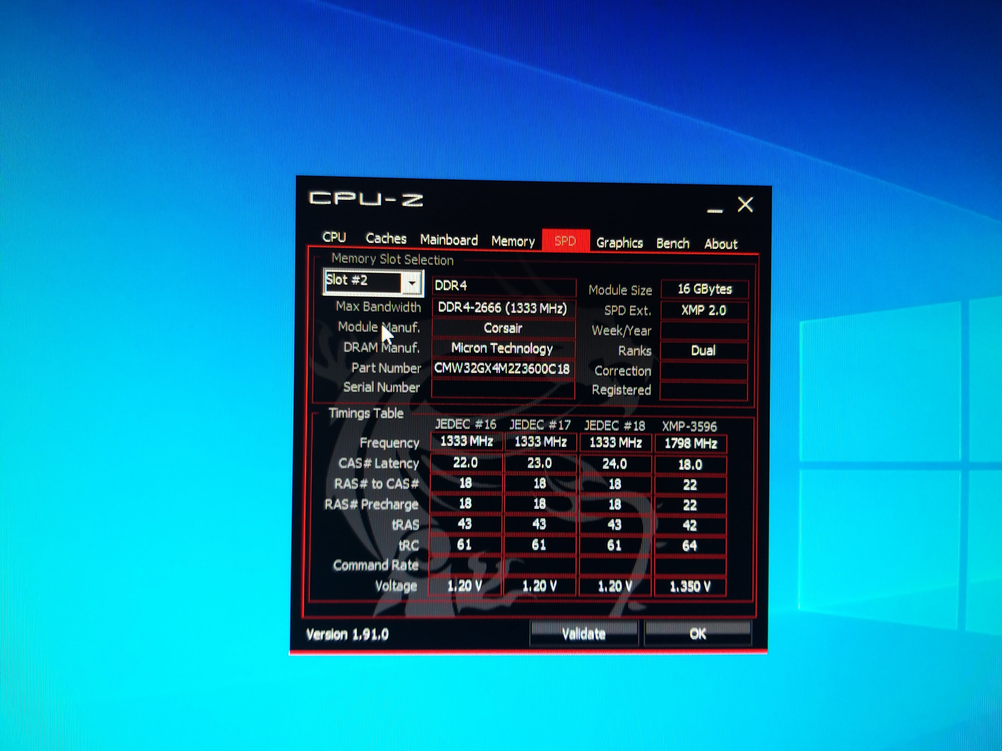

CPU-Z zeigt aber 2666 an(?)
Und macht sonst im BIOS etwas Sinn, umzustellen? Game-Boost sagt mir dort nichts (auf dem Bild vom BIOS links oben)
Game-Boost läßt du ausgeschaltet. CPU-Z zeigt in deinem Screenshot die JEDEC-Werte, die in dem SPD-EPROM deines Speichers hinterlegt sind. Das was du wissen willst, steht unter dem Reiter "Memory".
Reaktionen: thompson004 und Fylx
Da steht DRAM Frequency 1799.6 MHz. Passt dann, oder? Weil man doch die DRAM doppelt zählt(?)
Ansonsten danke! Dann dürfte, glaube ich, erstmal alles eingestellt sein.
