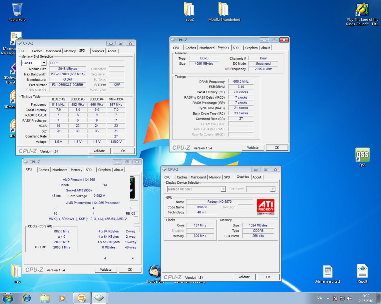

habe heute meinen PC von alternate bekommen und er läuft meines Erachtens zu langsam.
Habe jetzt schon einige Benchmarks laufen lassen und auch vom ganzen Handling her ist er nicht so schnell wie man es von einem neuen PC gewohnt ist. Habe jetzt aber schonmal gehört dass alternate iher PCs die sie Zusammenbauen im Bios auf "Performance" drosseln sollen oder so änlich. Kenne mich Biosmäßig leider wenig aus und wollte mal fragen was ihr dazu sagt. Hab einen Screen gemacht von cpu-z mit allen wichtigen Komponenten.
Ist im Anhang zu finden und evtl könnte jemand drüberschauen der sich damit auskennt und mir sagen ob die Werte soweit ok sind.

Anhang ist hier (kann ihn nicht nachträglich anfügen)....

Sehe ich das richtig, dein DDR 3 läuft auf 667 mhz?
wenn ja liegt da vllt schonmal ein grund.

du muss mal deine cpu belasten und nachsehen, ob sich der cpu takt ändert. ich denke mal, er ist auf 800mhz wegen c&q. sollte sich der takt jedoch nicht auf 3400mhz ändern, hast du was falsch eingestellt.

Ich habe jetzt mit SiSoft Sandra 3 x versch. Benchmarks gemacht die alle fast identisch sind mit dem Test vom 965 BE hier auf computerbase. An den RAM denke ich schon die ganze Zeit aber da hab ich noch weniger Ahnung.
Verstehe ich das jetzt richtig dass er auf 667 Mhz läuft und aber auf 1066Mhz laufen müsste?
Wo kann ich dies ändern?

Und BITTE .. lernt doch die Anzeige von CPU-Z zu lesen.
Du hast DDR-RAM (Double Data RATE). Das bedeutet das RAM kann zwei Datenpakete pro Takt absetzen. So wird das auch angezeigt. Das RAM läuft mit 667Mhz, liefert 2 Datenpakete, macht Werbewirksame 1333Mhz. Das ist so wie es ist völlig korrekt.
Also ist auf dem Screenshot soweit alles korrekt?
sofern die cpu sich bei belastung hochtaktet und nicht auf 800mhz bleibt. sollte aber bei dem benchmark-wert schon so sein.

Sieht ganz normal aus. Das langsamste am PC ist die Festplatte (eine SSD würde mehr Speed geben). Vielleicht bist Du auch durch die Unterirdische 2D-Leistung der 5870 etwas irritiert. Da hat ATI mal einfach danebengegriffen.
Welche Deiner Anwendungen läuft denn langsam?
wurde mittlerweile gefixt. deshalb bitte den aktuellen catalyst installieren.
scheint aber alles richtig zu laufen.
