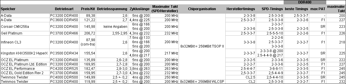

Hmm also ich hatte das MSI Neo2 LS 865PE und hatte das gleiche problem.
ich habe das immer so gemacht habe die bios defaults geladen habe dann den ram auf 333MHz gestellt nicht auto oder 400 und die timings manuel auf 2-3-3-6 und die Vdim auf 3v und den Performanze mode auf "slow" dan speichern und neustarten danch konnte ich den perfonmanze mode auf Ultra Turbo stellen und alles ging super davor hatte ich das gleich Problem wie du sobald ich auf turbo gestellt habe ging nichts mehr sogar bei timings 2-4-4-8 weil das schei... MSI keine 2.5-x-x-x erlaubte bei 2.5 ging überhatpt nichts wie auch bei 3-x-x-x also im ganzen ist es ein zimliches gefumle um das zum laufen zu bringen deshalb habe ich das schei.. teil auch verkauft habe mir das IC7 geholt ein traum board..
und noch was wenn er nur von einer 2.5er CPU mot FSB 133 auf eine mit 3.0 mir 200 fsb umgestigen ist mus er gar nicht neu instalieren er hat den chipsatz nicht gewechselt und auch nicht auf eine andere CPU umgestiegen ich mein AMD etz.
und zu guterletzt nicht jeder speicher hält die ich sage mal dazu die PAT Stufen aus mein EX speicher 2x256 DDR 400 Geil Ultra 2-3-3-6 macht bei meinem IC7 mit GAME ACELERATOR = auto oder einst mal beim MSI SLOW 460MHz mit bei timings 2-2-2-5 bei 3.3v mit aber mit den standart Einstellungen 400MHz und 2-3-3-6 packt er nichtmal GAME ACELERATOR = TURBO oder beim MSI TURBO habe mal einen test gelesen habe ein bild dan kannst selber sehen das nicht jeder Speicher die PAT Stufen packt erst recht beim MSI
ps: gib dem Ram doch mal mehr spanung das msi geht doch bis 3.3v dib den dingern mal 3v oder mehr dann sollte es eigentlich gehen
