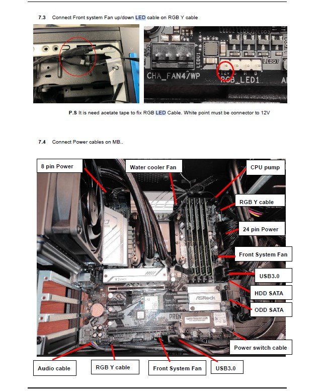

Das stimmt. Also wären zusätzlich Bilder vom Innenleben und den Anschlüssen von Vorteil.
Welches Mainboard würde rein passen? (Falls das die Wahl wird)
Welches Netzteil ist exakt verbaut? (Aufkleber fotographieren!)

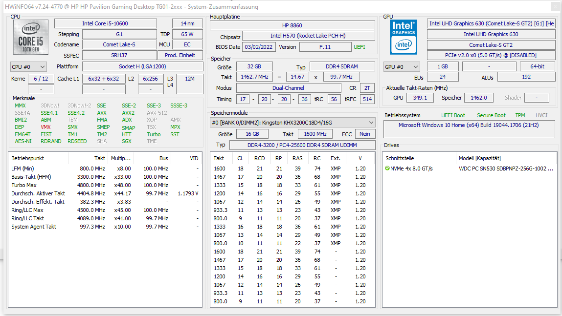

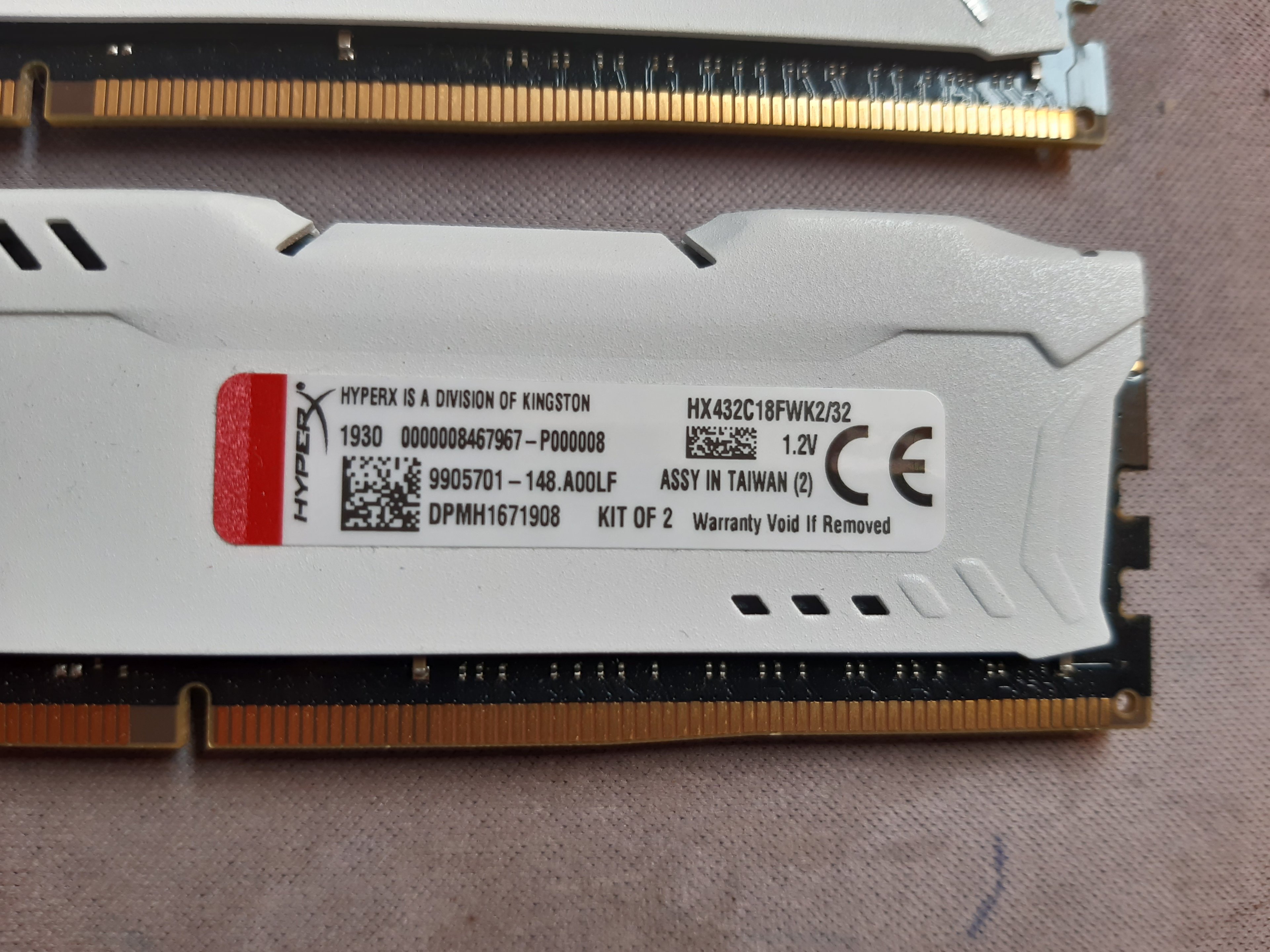

Da kannst bei den meisten OEM PCs nur JEDEC-konformen RAM DDR4-3200 mit 1,2V verwenden.
Von Kingston gibt es zB spezielle HP-HyperX Module mit CL18, HX432C18FWK2/32.
Bei einigen PC Modelle kann man teils das Timing und/oder die Taktfrequenz einstellen.
Bei XMP-Module kann passieren, dass dann nur 2133Mhz aktiviert wird und schlimmstenfalls garnicht damit bootet.
Wenn man Glück hat und das OEM-Board der Retailversion entspricht, dann kann man teils auf das Original Retail Bios flashen ( per USB Bios Flashback) zB bei einigen Medion PCs.

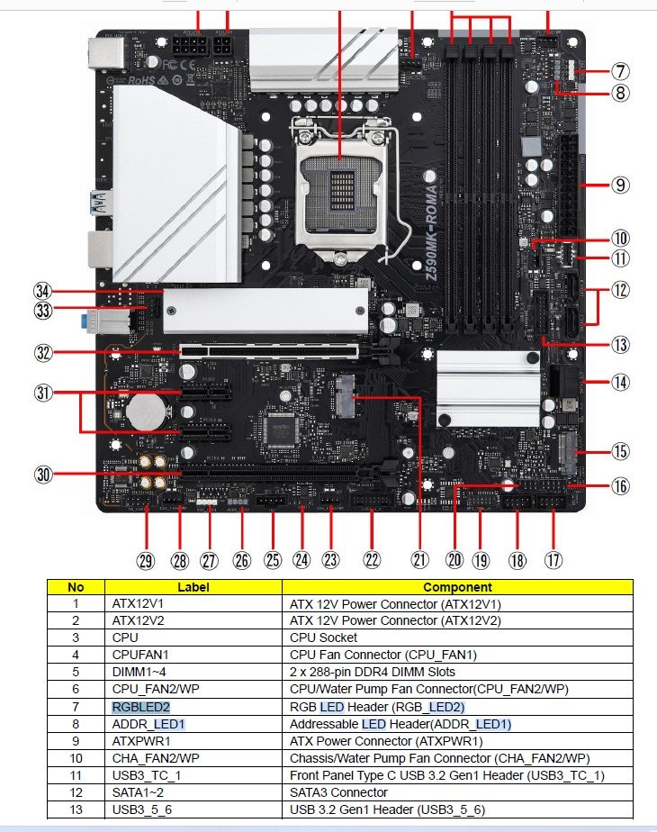

Es scheint ein Board von ASRock zu sein.
https://community.acer.com/en/discussion/654846/not-a-good-experience-predator-orion-5000-po5-625s
Guter Hinweis. Das scheint ein ASRock Z590M Pro4 zu sein:

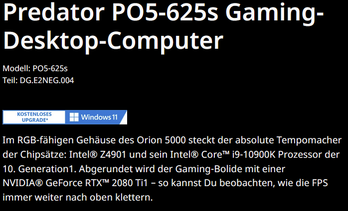

Acer schreibt es sei ein Z490 Chipsatz vorhanden. Was auch immer mit der "1" gemeint ist....
