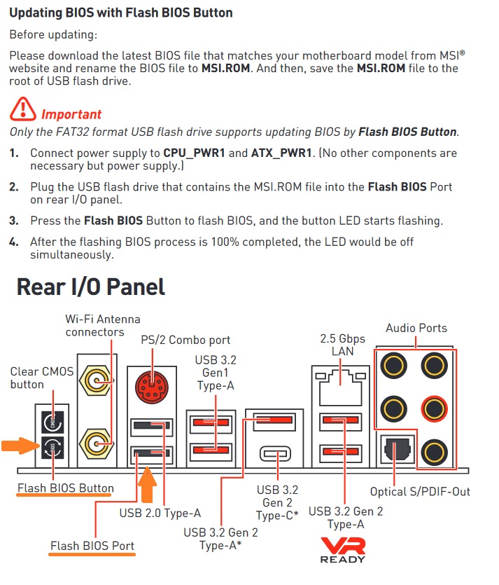

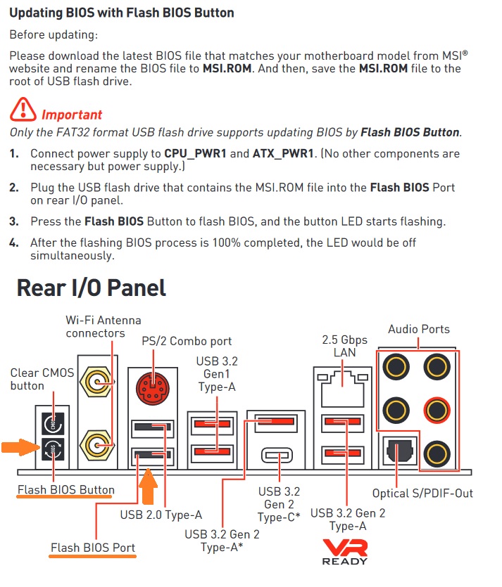

Gehe ich richtig in der Annahme, dass ich mit dem Unify ueber den Flash-Button das Update durchfuehren kann? Wenn ja, muss der Rechner an sein bevor man den Button betaetigt? Oder brauche ich eine andere CPU, um erstmal ins BIOS zu kommen?
Hi,
hier mal die Anleitung aus dem Handbuch.
Update per USB Stick und den Flash Button.
Natürlich alles auf eigene Gefahr.
Wichtig ist halt den USB Stick in Fat32 zu formatieren und die Bios Datei richtig umzubennen.
Wenn ich es richtig verstehe, Rechner aus, USB an den richtigen Port und den Flash Knopf drücken, warten bis die LED wieder aus ist.
Reaktionen: Prosaft

Konnte das BIOS ueber die Methode updaten und komme nun rein, vielen Dank euch!! :)
