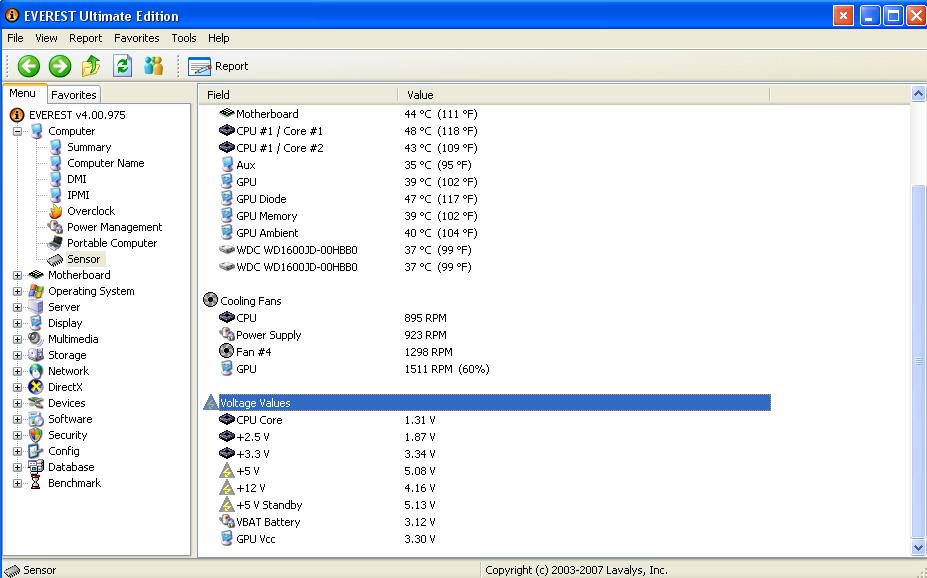

hab grade mal everest installiert u die spannungen sehen nicht gut aus oder liest das prog vll nur falsch aus??

naja würde mir mehr sorgen um die temps machen; die da schon hast im idel zustand denke ich mal war das oder ?

everest hat mit P35 chipsatz probleme. nimm anderes tool. Bei mir zeigt everest auch alles falsch an aber mit PCProbe2 von asus ist alles in grüne breich.

die temps in everest sind unter volllast hab grade prime in hintergrund laufen gehabt

mit einer aktuellen Beta funktioniert auch Everest

hab die spannungen auch mal mit speedfan ausgelesen u da zeigt es mir auch an das die 12 V leitung zu wenig saft bekommt

hab grad mal mit dem gigabyte tool nach den spannungen geschaut u dort zeigt es alles richtig an...komisch
