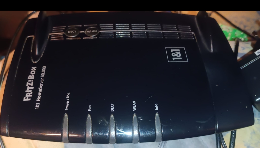

So der 7360sl läuft inkl Telefonie.
Vorher 50.000 jetzt 50.000. Die Bewohner sagen sie hätten sogar gefühlt mehr Speed über WLAN im Gegensatz zum alten Router. War aber ein ganz schönes gefrimel die ganzen Parameter einzustellen.
