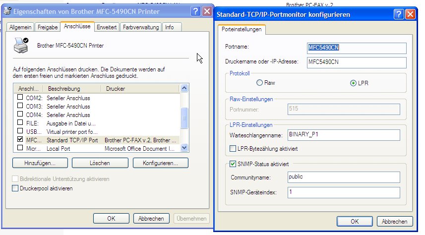

Sieht fast danach aus, als ob Du dem Drucker die Adresse 192.168.2.100 geben solltest. Sollte außerhalb des DHCP Bereiches liegen. Im Treiber muß Du ebenfalls die IP Adresse ändern.
Die Druckaufträge greifen auf den Drucker normalerweise per FQDN oder Hostname zu (zumindest ist das bei meinem 5490 so).
Ich vermute dein speedport hat als Domain noch .speedport.ip an den Hostnamen angehängt. Die Fritzbox hatte wahrscheinlich ein .fritz.box (oder anderen quatsch) angehängt. Außerdem ist die Frage, wie der Hostname vorher und jetzt lautet(e). Bei falschem Namen werden die Druckaufträge nicht weitergeleitet.
Schau mal was in den Druckereigenschaften unter Anschluss steht - dieser Name muss passen und erreichbar sein, sonst druckt nix
was sagen nslookup mfc5490cn und ping mfc5490cn ?
