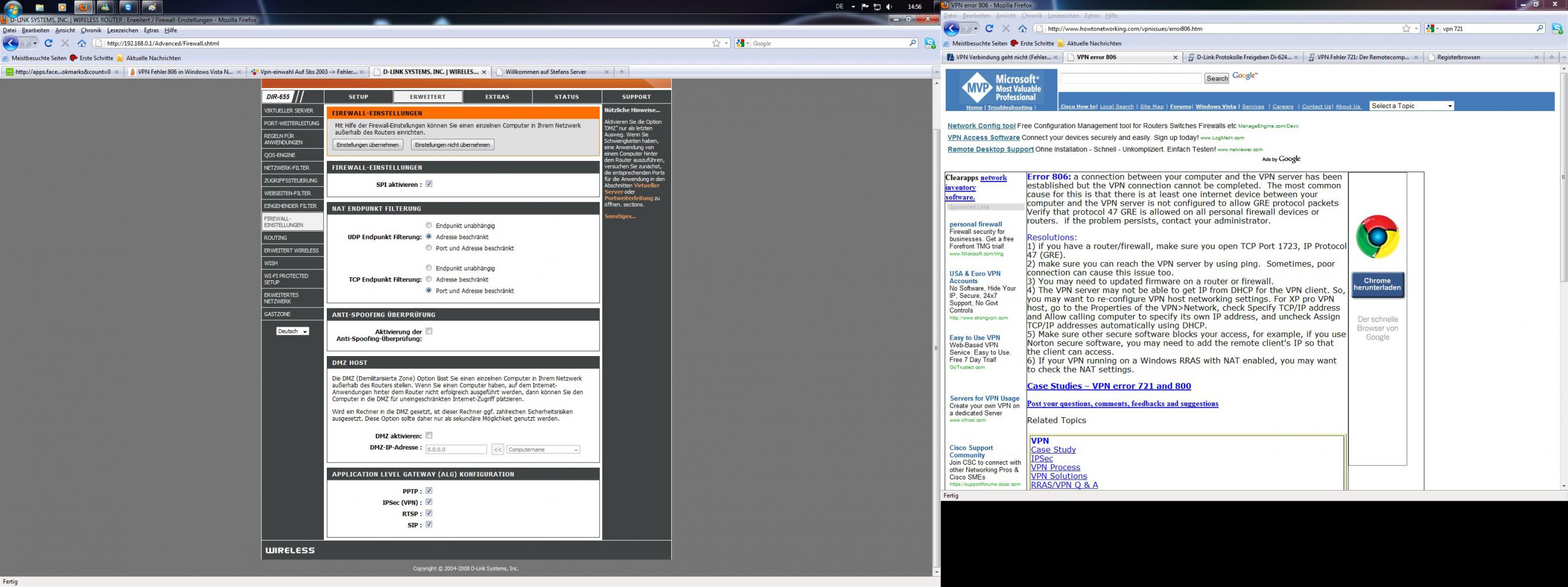

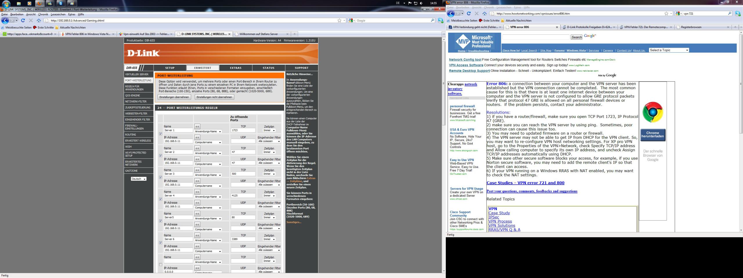

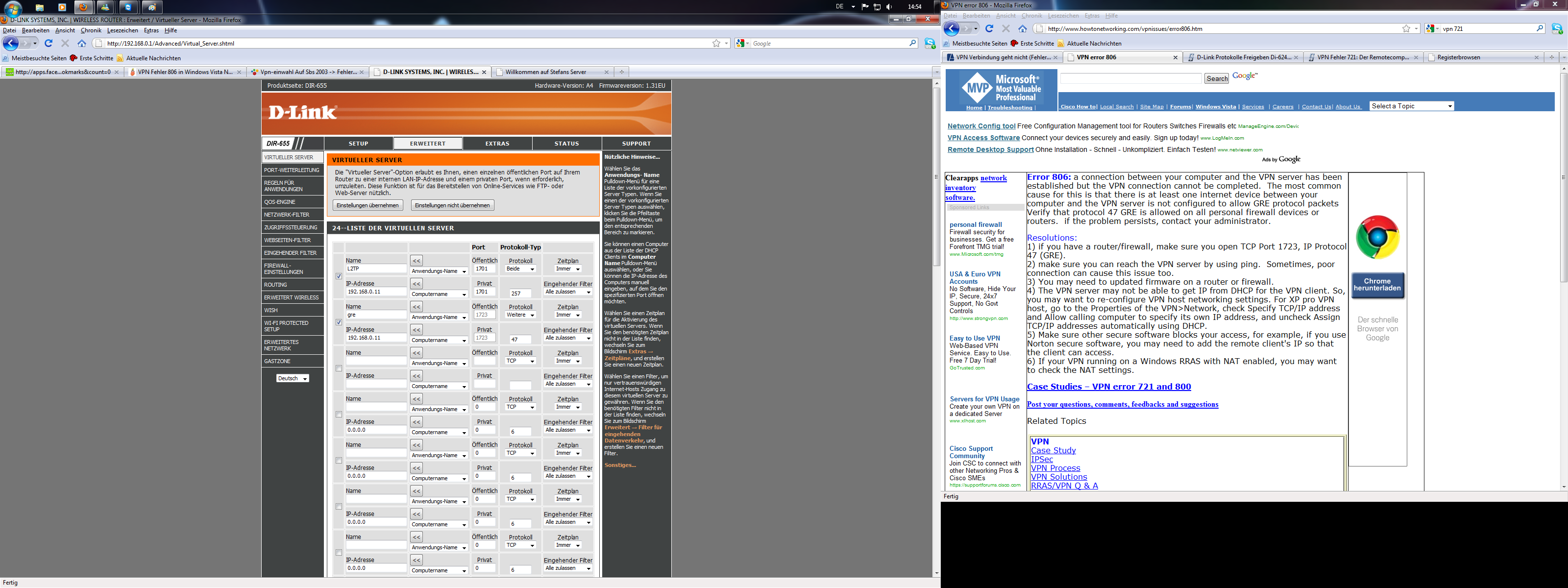

Also haben wir das gemacht und dazu dann gleich einen D-Link DIR-655 geholt jetzt funktionieren die VPN verbindungen von außen zu unsrem Homeserver nicht mehr.
Ich hab schon gegoogelt und ports etc freigeschalten, trotzdem kommen immer die gleichen Fehler: 800 und 806
Damit ihr seht was schon gemacht wurde am Router hab ich die Bilder angehängt. einziger Unterschied. Ich hab jetzt beim Virtual Server den 1723 port offen nicht mehr bei port forwarding.
Ich hoffe ihr könnte mir helfen, da auf unsrem WHS auch Daten drauf liegen die extern gebraucht.

Hast du ipsec und PPTP am laufen?
mach mal beim "Virtual Server" IP Protokoll 47 GRE Eintrag raus, der Router sollte GRE automatisch weiterleiten.
