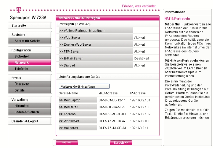

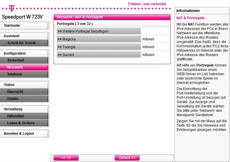

Ausserdem fehlt mir eine Auswahl in dem Port-Freigabe-Menü des SpeedPorts. Im Anhang habt ihr 2 Bilder, das Erste ist, wie es in meinem Menü aussieht, das Zweite, wie es im Handbuch aussieht.
Bei mir fehlt die Liste "Liste der zugelassenen Geräte" völlig, und ich finde auch nicht heraus, wie ich dort welche hinzufüge, da auch die Option "Weiteres Gerät hinzufügen" fehlt.

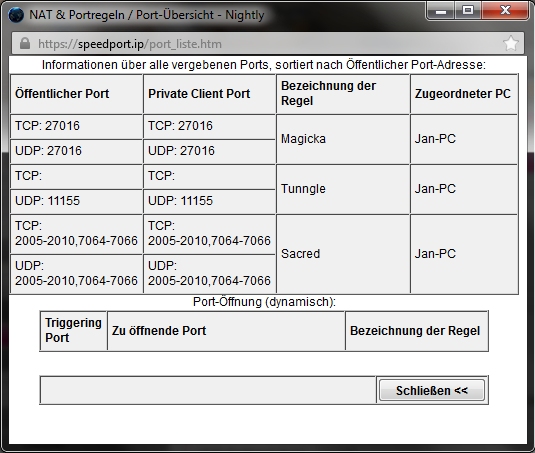

Freigegebene Ports (Anhang 3):
Tunngle: 11155 UDP
Sacred: 2005-2010 UDP & TCP
7064-7066 UDP & TCP
Magicka: 27016 TCP & UDP

Bei dem Speedport kann man meines Wissens Port Forwarding für einzelne PC´s machen also Speziell für einen Rechner gewisse Ports öffnen ... kann sein das du dort einen anderen PC angegeben hast so das es nicht geht .
Wie gesagt, hab mein Gerät eingestellt. Hab da nur "Jan-PC" und "Jan-Phone" als Auswahl momentan und "Jan-PC" ist ausgewählt, darum macht das ganze ja für mich keinen Sinn.
