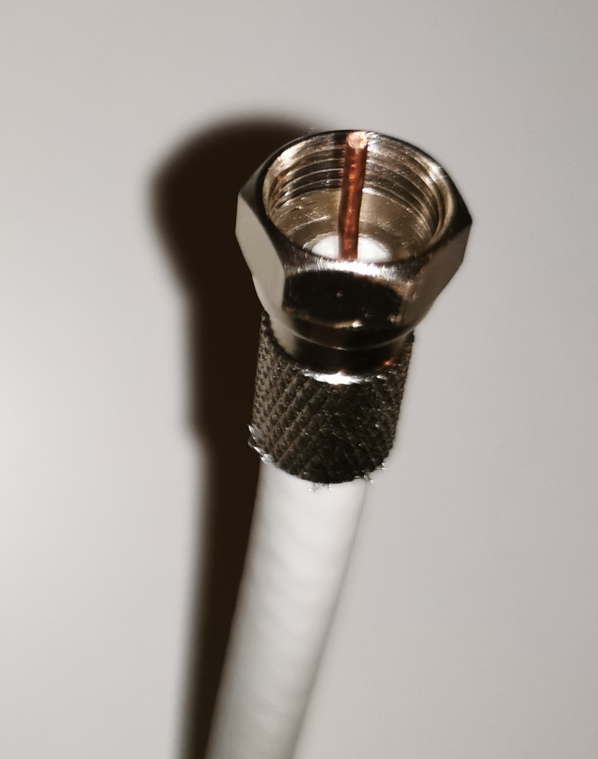

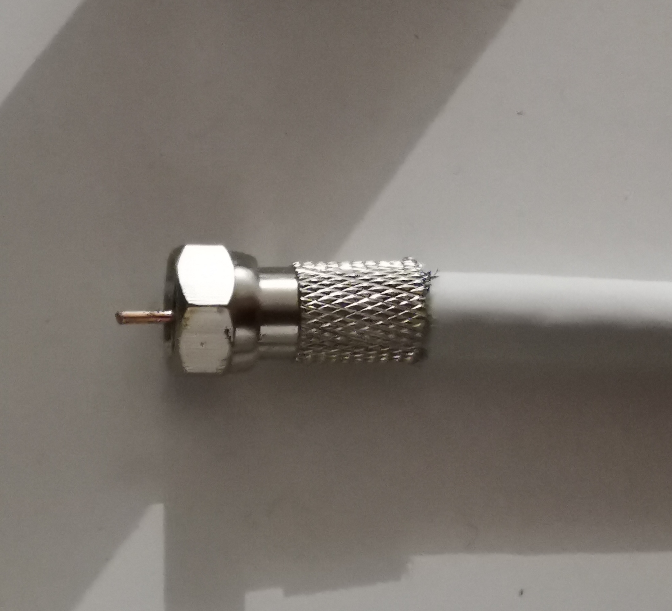

Ich würde über 2 Dinge nachdenken - vor allendingen wenn ich mir die gecrimpten Stecker anschaue:
- Kann es sein, dass beim Stecker auf der Fernseherseite in deiner Wohnung evtl. der Mittelpin zu kurz ist und keinen vernünftigen Kontakt hat?
- Evtl. TV defekt.

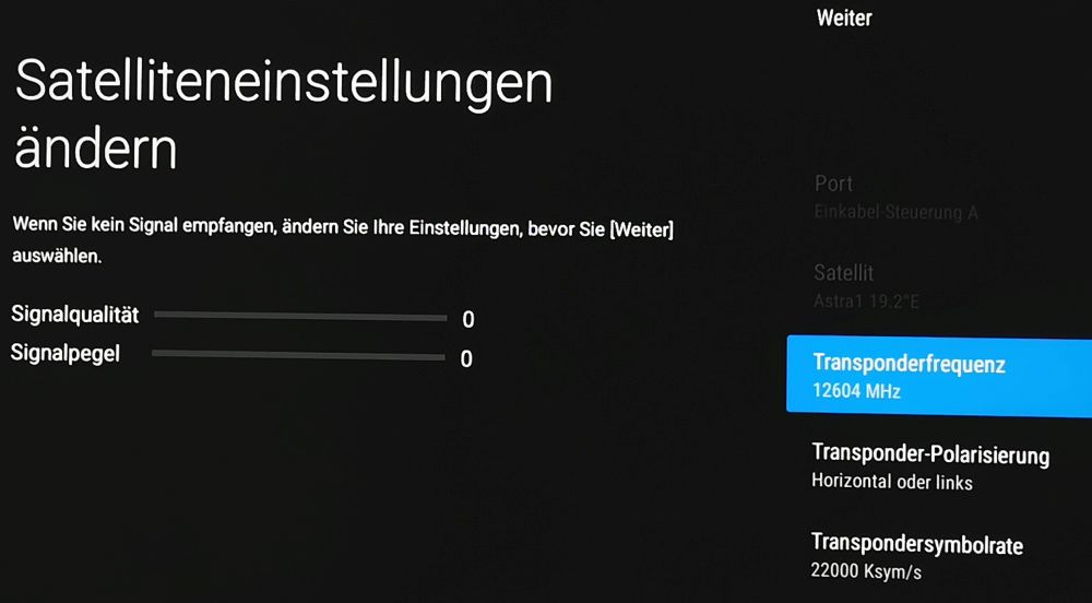

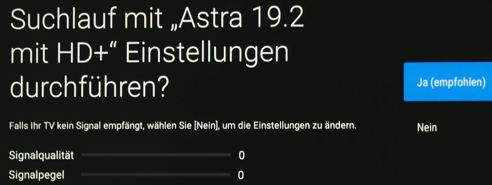

Wenn du den Satelliten ausgewählt hast wird doch normalerweise Signalqualität und -stärke als Balken angezeigt, wieweit schlägt denn der Pegel da aus?
Ja, leider 0.
Sephe schrieb:
gecrimpten Stecker
zu 1. wo ist da was gecrimpt? Das sind F-Stecker, die sind geschraubt Und die überstehende Schirmung ist egal.
zu 2. wenn ein gekauftes Kabel, warum sollte dann der Pin zu kurz sein? Wenn Kabel mit F-Stecker, dann mach den Pin einfach länger.
Pin schaut lang genug aus, eher zu lang aber das ist egal. Handbuch vom Sony schon durchgeschaut?

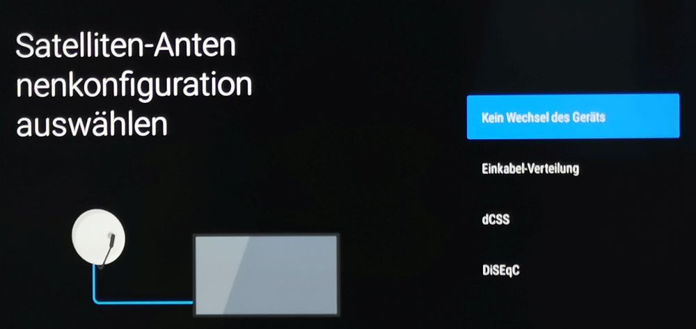

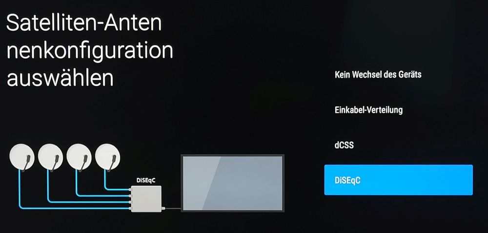

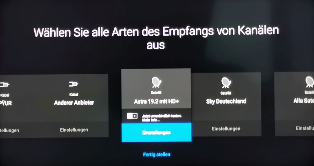

Ja, ich kann unter Kanäle & Eingänge --> Kanäle --> Kanaleinstellung --> Autom. Suchlauf --> Erstmal die Art des Empfangs auswählen (DVB-T, Kabel, Satellit, Analog).
Wähle dort Astra oder eben alle Satelliten.

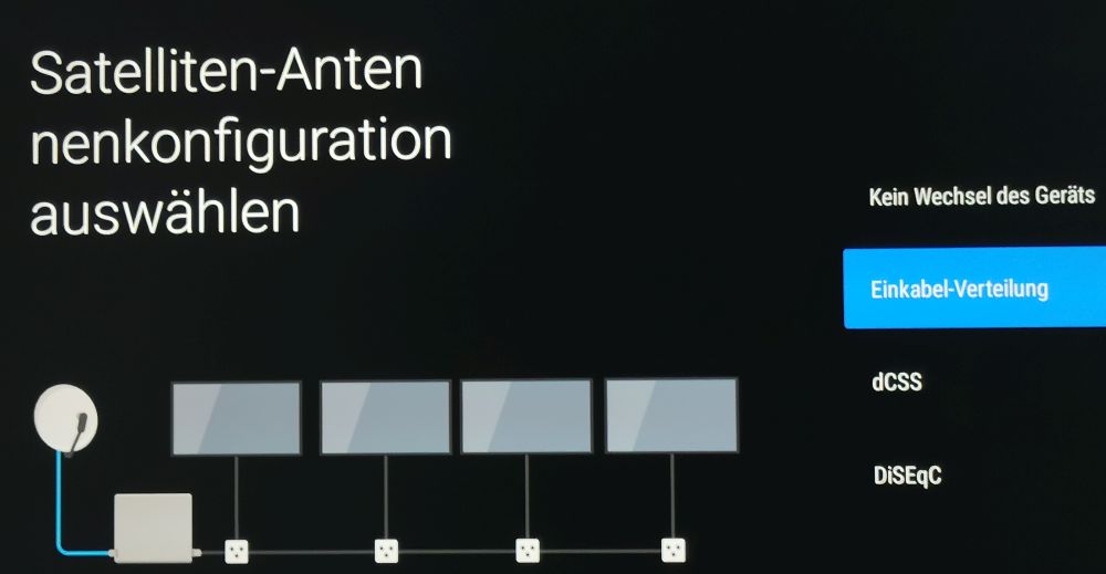

Dann kommt bei beiden letztgenannten folgende Auswahl:
Satelliten-Antennenkonfiguration auswählen:
  • Kein Wechsel des Geräts (Piktogramm zeigt Antenne mit direktem Kabel zum TV)
  • Einkabel-Verteilung (Piktogramm zeigt eine Antenne, eine Verteilerbox (?) und dann 4 "in Reihe"/hintereinander geschaltete "Wanddosen" aus denen jeweils ein Kabel zu jeweils einem TV geht)
  • dCSS (Piktogramm s.o.)
  • diSEqC (Piktogramm zeigt 4 Antennen, die alle jeweils mit der Verteilerbox verbunden sind. Von dort geht ein Kabel zu einem TV)

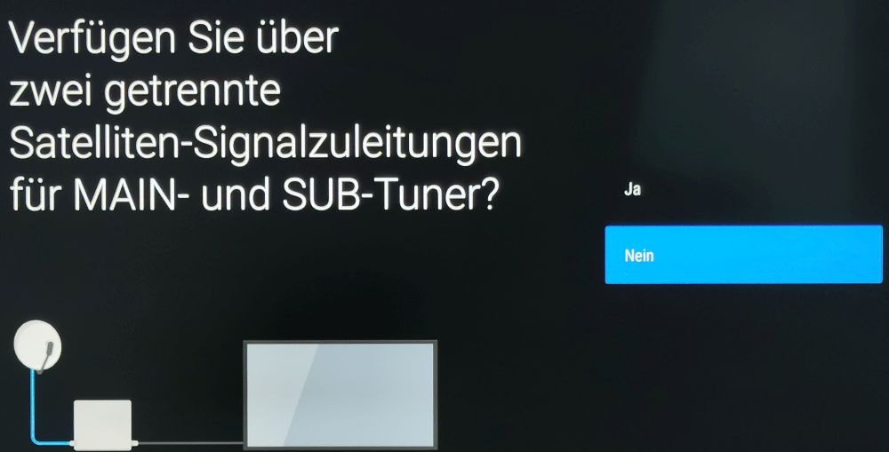

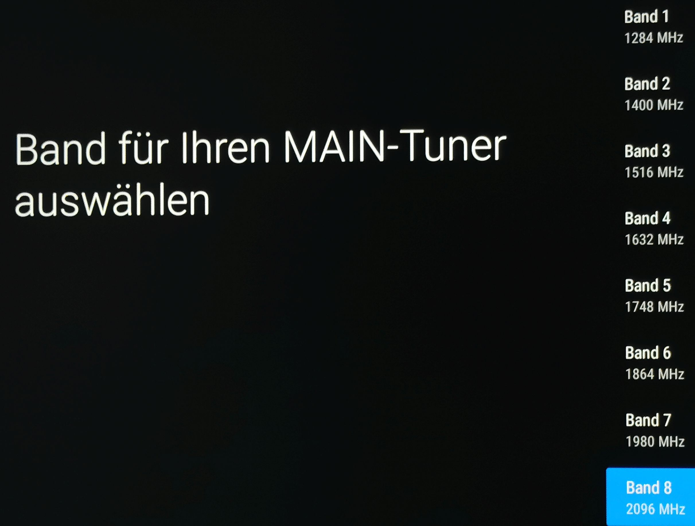

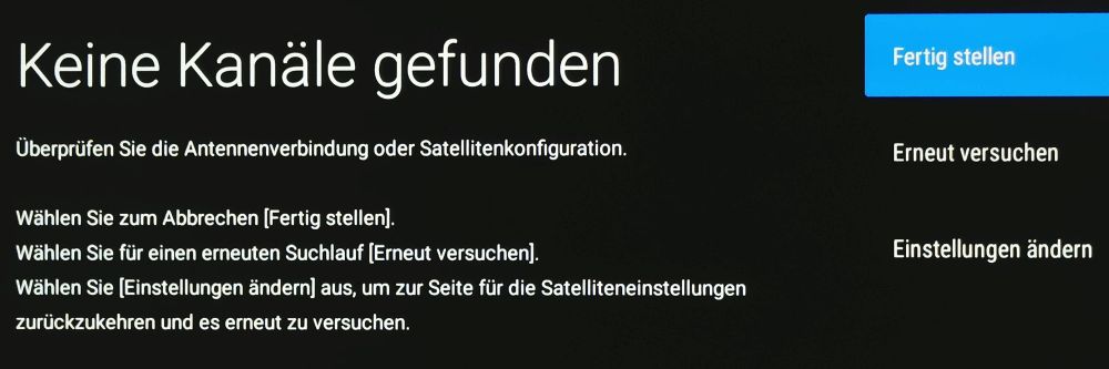

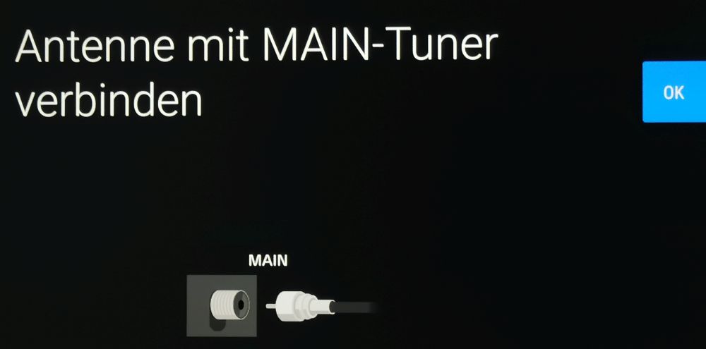

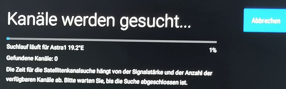

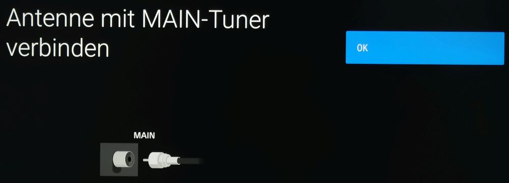

Ich hab es jetzt gerade das erste Mal geschafft, dass der TV wenigstens versucht, Kanäle zu finden! Er findet zwar gar keinen Kanal, aber immerhin. (wie traurig das ist, dass ich mich darüber freue)
Und zwar mit der Auswahl "Einkabel". Das hatte ich vorher auch schon zig mal probiert aber seis drum.

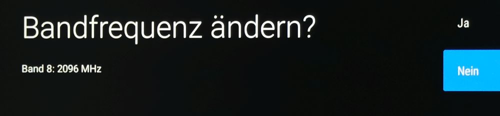

Habe dann folgende Auswahlen getroffen:
  • Verfügen Sie über 2 Benutzerbänder für MAIN- und SUB-Tuner? --> 1 Band (denn ich habe nur 1 Kabel aus der Wand in den TV)
  • "Antenne mit MAIN-Tuner verbinden" --> gemacht und ok geklickt
  • Band für Ihren MAIN-Tuner auswählen --> da ich keine Ahnung habe, was das heißt, habe ich mich daran orientiert, was auf dem Verteilergerät steht (s.o., bei jedem Eingang steht irgendwas mit "2150 MHz") --> und wegen meiner völlig grundlosen Vermutung, dass u.a. das Kabel im 7. Eingang zu uns gehört, habe ich dieses gewählt und da die Frequenz auf 2150 MHz geändert.
  • Wie viele Satellitenantennen-LNBs sind angeschlossen? --> 1 oder 2? --> 1 (Auch hier, keine Ahnung)
Ok, er sucht jetzt auch bei DiSEqC. Jedoch auch ohne Erfolg. Ich verstehe nicht, wieso er jetzt Suchläufe startet, und vorher nicht. Ich habe nichts geändert.

@gurkensalat:
Das Gerät auf dem Foto in #1 ist ein Multischalter, der mit DISEqC funktioniert. Dieses Kistchen besitzt 4 Eingänge für Satellit (+ 1 Eingang für die terrestrische Antenne) und 12 Anschlüsse für für Receiver, für jeden Satelliten-Empfänger einen.
Mal abgesehen davon müsste auf Nr. 8 und Nr. 12 eigentlich ein Abschlusswiderstand drauf sein . . .
Demzufolge müsste Dein TV NICHT auf Einkabel und NICHT auf dCSS suchen bzw. eingestellt sein, sondern ausschließlich auf DiSEqC.
Hat Dein TV zwei Satelliten-Anschluss-Buchsen? Weil ... MAIN - und SUB-Tuner ??
Mal die andere Anschlussbuchse versuchen, denn in den Specs des Gerätes steht: ZF-Eingänge (Satellit) "2 seitlich".

Ja, habe zwei Anschlüsse (MAIN und SUB). Das Kabel steckt in MAIN. Es ist auch in der Wand in der korrekten Buchse (getestet mit altem TV). Da sind auch zwei Buchsen, aber habe immer nur eine genutzt. Und ich weiß auch nicht, ob die andere überhaupt Saft hat.
"anderen Anschluss versuchen" - - > Kabel im Sub stecken?

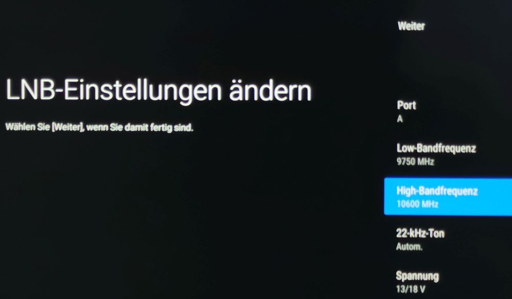

Kannst du mir denn sagen, welche LNB Frequenz, welche. Bandfrequenz, welche Spannung etc ich einstellen muss? Eine Anleitung von dem Verteiler habe ich auch nicht wirklich gefunden. (das, was ich gefunden habe, war nutzlos)

LNB Frequenz sollte 9,750 / 10,600 GHz sein

@gurkensalat:
Oh mann, soviel "Zwischenwissen" habe ich bisher noch nicht gesehen.
Unicable ist dasselbe wie Ein-Kabel-Lösung, geht also mit dem vorhandenen Multiswitch nicht. An Deinem Multiswitch hängen die Anschlussdosen per Sternverteilung, NICHT per Bus-(Einkabel-) Lösung.
Entweder Du versuchst, Deinen TV bei DISEqC auf auf MAIN oder auf SUB festzulegen und steckst das Satelliten-Anschlusskabel dann an die dementsprechende Buchse an; oder Du konfigurierst die MAIN-Buchse so, dass sie die DISEqC-Befehle korrekt rausgibt. Genauso wäre es möglich, die SUB-Anschlussbuchse zu konfigurieren.

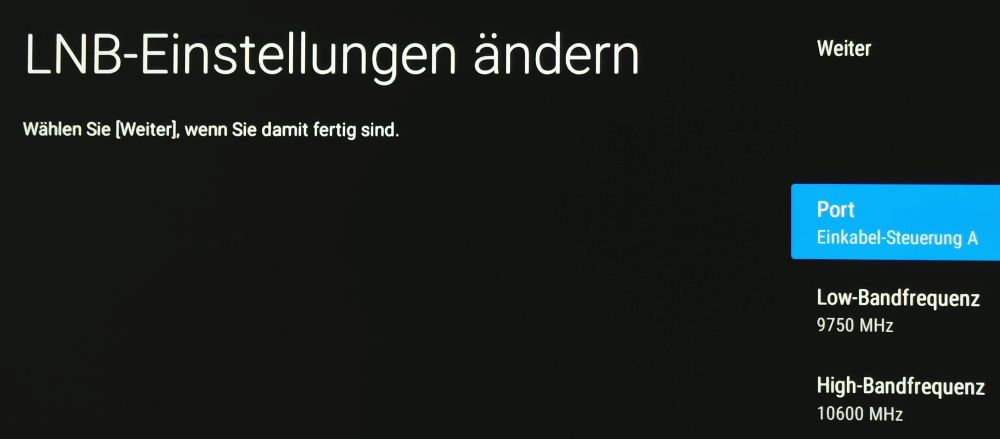

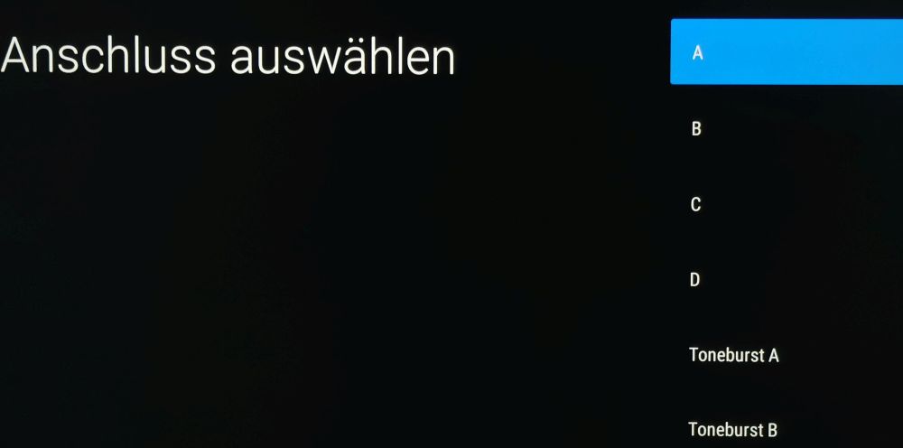

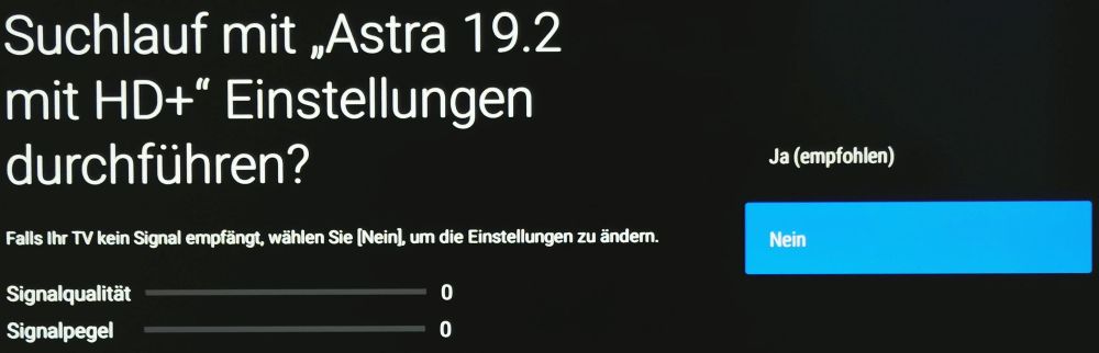

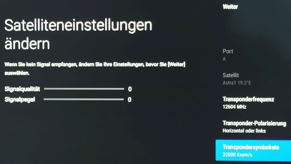

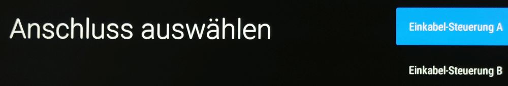

@onetwoxx

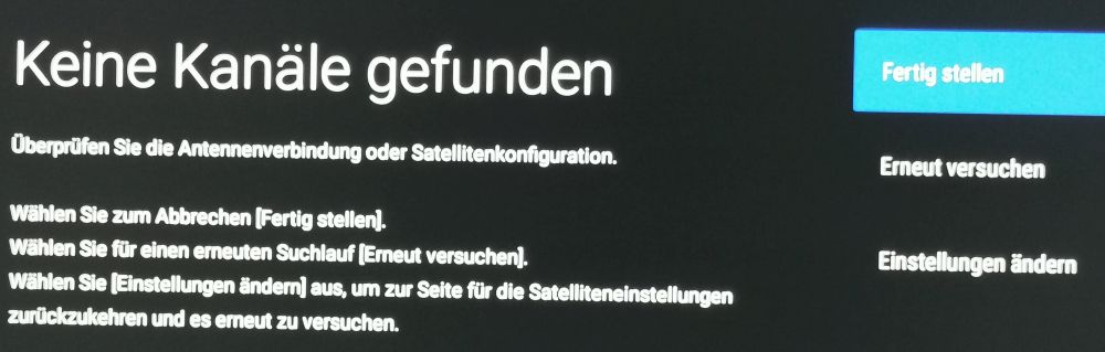

Ich habe hier mal die Schritte dokumentiert, die ich gehe.
Es fängt ein Sendersuchlauf an - erfolglos.
Das gibt's doch einfach nicht.
Ab Bild 13 der Pfad bei der Einkabelversion (was mir der Sony Support genannt hat - ich bin verwirrt!).
Ich wähle hier "1 Band" (Warum, weiß ich aber nicht!) - WELCHES Band und welche Frequenz: Ich weiß es nicht!
Es ist mir echt unangenehm - aber wie kann man denn die benötigten Infos herausbekommen? Fernsehtechniker bestellen?

@gurkensalat :
Wie ich bereits oben schrieb, hast Du einen Multischalter, der DISEqC kann, und nicht Einkabellösung. Demnach ist die Aussage des Herstellers falsch.
Ich gucke mir nachher am großen Bildschirm mal die Fotos an und melde mich dann wieder.
Jetzt nur noch soviel:
DISEqC stellt vier Signalebenen zur Verfügung; LV, LH, HV Und HH. Die Ebenen werden mit der Versorgungsspannung 13 bzw. 18 Volt fűr Low und 13 bzw. 18 Volt mit einem aufmodulierten 22 KHz-Signal fűr High umgeschaltet. LV bedeutet Low Vertikal, HH bedeutet High Horizontal, bitte nochmals zu DISEqC belesen und das Gelesene umsetzen.
