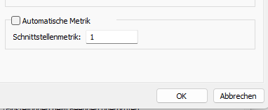

Setz einfach in den Eigenschaften der Netzwerkverbindung die Metrik statt auf Automatisch z.B. auf 1. Software wie VM-Workstation, WLAN, Bluetooth Netze und was weiß ich sorgen hier schon mal für entsprechendes Ungemach und es dauert ewig...

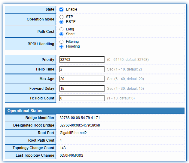

Das ist vermutlich eher ein Problem mit STP (Spanning Tree). Vermutlich steht es im Switch nicht auf Portfast, dann kann es schonmal dauern bis ein Post freigegeben wird. Eventuell heißt es im Switch auch RSTP (Rapid Spanning Tree).
Da es nicht am OS liegt sind die TCP Optimizer und Metrik Einstellungen schon einmal nicht wirklich hilfreich, meiner Meinung nach.
Portfast/Edge und Rapid Spanning Tree sind zwei Paar Schuhe, aber ich würde auch auf etwas in die Richtung tippen:
  • Spanning Tree auf Rapid Spanning Tree umstellen
  • Ports auf Portfast bzw. Edge Port umstellen
Im alten Standard (802.1D) wurden Ports erst nach ca. 1 min frei gegeben, was für PC-Clients etwas spät ist.

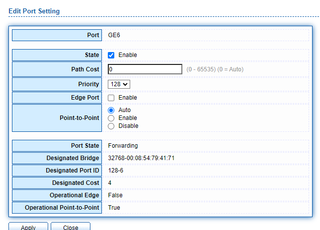

@Ic3HanDs Im Switch ist atatsächlich RSTP (vor-)konfiguriert, siehe Screenshot. Ich habe gelesen, dass das für Verzögerungen beim Verbindugsaufbau sorgen könnte, aber wenn ich es deaktiviere, kann ich zu keinem verkabelten Gerät mehr eine Verbindung aufbauen und muss den Switch manuell neustarten um die alte Config zu laden.
GE6 ist der Port, an dem der PC angeschlossen ist.

@Joe Dalton Ah. Edge Port ist praktisch ein anderes Wort für Portfast? Nach Einstellungen für Letzteres habe ich nämlich schon gesucht, fand es allerdings nur im Zusammenhang mit Cisco Switches. Edge Port habe ich jetzt für den Port, an dem der PC hängt, aktiviert und das schein tatsächlich zu helfen!
Ich habe noch nicht getestet, ob der automatische Windows 11 Login funktioniert, aber die Netzwerkverbindung ist nun immerhin innerhalb von zwei oder drei Sekunden verfügbar und Mails werden unmittelbar nach dem hochfahren abgerufen.
Frage: Spricht etwas dagegen, Edge Port grundsätzlich auf allen Ports zu aktivieren?

Da du ja nur "Endgeräte" anschließt, kannst du es auf allen Ports aktivieren.

@Ic3HanDs Sorry, nein. Ich habe nicht versucht von RSTP auf STP umzuschalten, sondern die Funktion komplett zu deaktivieren (Im ersten Screenshot bei State: Enable den Haken weg). Da geht dann auch nach 10 Minuten nix.

Aber dann mache es so, plane die Ports für die Verbindungen zwischen den Switchen schon jetzt ein (zum Beispiel eine Anzahl Ports ganz vorne oder hinten) und stelle die nicht um aber alle wo Endgeräte dran sind dann auf Edge-Port.

Teil vom Protokoll ist ja Anlernen der MAC Adressen, d.h. der sollte eigentlich realisieren dass über den Port zum PC keine BPDU fließen und das dann das nächste Mal wenn der an ist gar nicht erst versuchen?
Laut seinem Screenshot ist ja Point-to-Point auf Auto, genau das hätte ich ja erwartet dass er damit sich das merkt, dafür ist ja P2P da.
