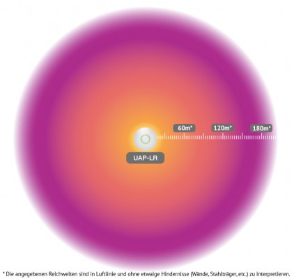

Naja, eine unifi AC Pro ist nicht schlecht, ich gehe aber davon aus, dass die 130qm nicht auf einer Ebene sind sondern sich auf mehrere Stockwerke verteilen wenn du von einem "Haus" sprichst?
Eine Unifi AC PRO LR -> LR= Long Range würde dann aber nicht nur euer Haus, sondern die Nachbarn mit versorgen:
Daher würde ich entweder auf die Stockwerke die "normalen" AC Pro oder einfach kleinere/günstigere Fritzbox Accesspoints verteilen, die im jeweiligen Stockwerk per LAN am Router angeschlossen werden (ich hab das so verstanden, dass ihr LAN-Anschüsse im Haus habt).
Ausprobieren muss man so oder so. Eigentlich sollte bei 130 m² ein einziger AP/Router reichen, wenn er günstig platziert werden kann.
