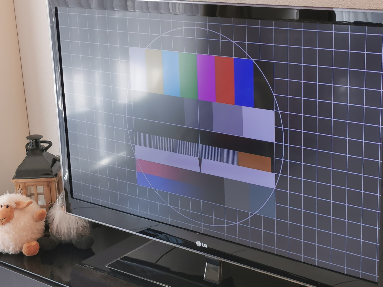

Die Antireflexbeschichtung des Samsung ist winkelabhängig. Es ist korrekt, dass bei seitlicher Betrachtung der Unterschied deutlich geringer ist. Sitzt man dagegen mittig vor dem TV stellt sich aber tatsächlich der Effekt aus diesem Vergleich ein.Nixdorf schrieb:Das Bild wird der Situation aber auch nicht vollständig gerecht. Ich hab hier mal ein Video, wo ein B9 und ein Q90R verglichen werden. Die sind dem C9 und Q85R in dem Punkt ähnlich.
Seitlich wäre in meinem Fall aber deutlich wichtiger.
Ich werde versuchen, morgen ein Foto von dem Testbild zu machen.
Ich denke aber, es wird zwischen dem Samsung und dem LG entschieden. Die IPS Panel scheinen ein bisschen nichts halbes und nichts ganzes in meinem Fall zu sein.

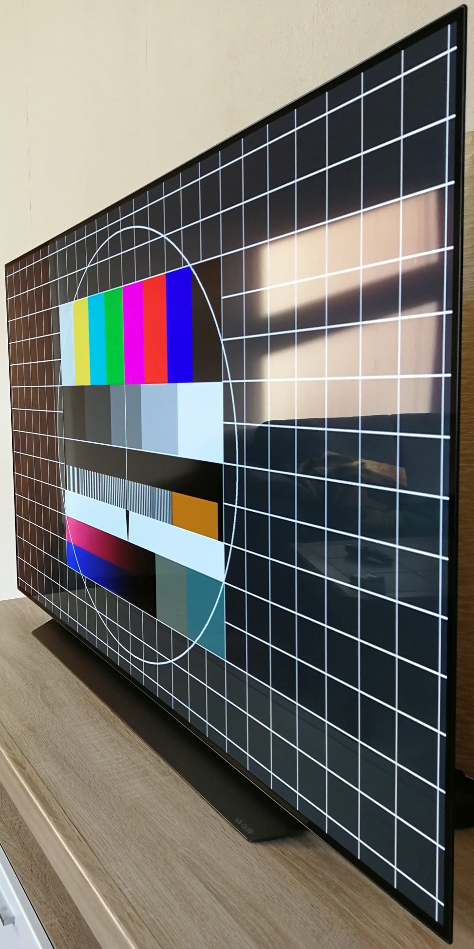

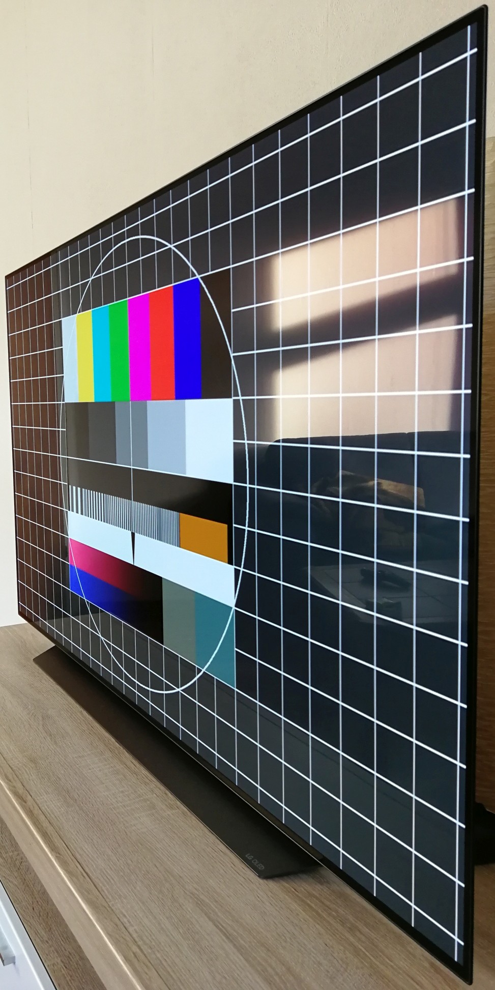

Das seitlich geschossene Foto vom C9 weiter oben ist übrigens von SDR, bei 50% Helligkeit, mit 80% OLED-Licht. Ich hatte trotz Tageslicht keine Probleme, ein Programm mit gutem Bild zu gucken.
Die Aussagen oben "tagsüber gucken QLED, abends gucken OLED" sind grob richtig, aber halt zu plakativ. Weder ist ein LCD mit FALD bei dunklen Inhalten völlig unfähig, noch ist ein OLED für die Tagesnutzung zu dunkel.
Es werden nur die hellen Fenster reflektiert, es gibt keine direkte Sonneneinstrahlung.

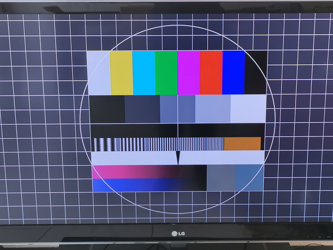

Wir haben einen LG 47LW659S, welcher 8 jährig ist. Insofern hat er uns treue Dienste geleistet und darf ersetzt werden.

Vielen Dank für all eure Antworten.
Im Techgiant Video sieht man gut den Vergleich aus verschiedenen Winkel. Beide haben Reflexionen, der Samsung ist allerdings etwas besser.
Als Anhang noch das Bild mit Testbild, von der Front, von der idealen Sitzposition vom Sofa und von der schlechtesten Sitzposition (die nie zum TV schauen verwendet wird.)

@Matia Bei dieser Foto-Abfolge sieht es danach aus, dass der Kontrastverlust durch den schlechteren Winkel das größte Problem für die Erkennbarkeit des Bildes darstellt. Das lösen sowohl der Q85R/Q90R als auch jeder OLED-TV. Die Spiegelungen wird der Samsung marginal stärker streuen, dafür mit einem leichten Rosa versehen, wenn man den Videos trauen kann. Mit dem Samsung kann auch die Helligkeit ggf. weiter aufgedreht werden, aber wenn ich das oberste Bild sehe, dann ist die für die Menge an Umgebungshelligkeit auch jetzt schon gut genug.
Ja, die generelle Helligkeit scheint kein Problem zu sein. Allerdings hilft sie wohl auch, um etwas gegen die Spiegelungen anzukämpfen.

Sooo, jetzt hab ich mit der Abendsonne auch mal eine Spiegelung einfangen können:
Da spiegelt sich nicht direkt das Fenster, sondern der sich ergebende helle Abdruck auf einer weißen Wand. Auch die Couch mit einer Kuscheldecke ist zu sehen. Wie man sieht, ist das Bild prinzipiell sehr gut auch aus dem Winkel erkannbar. Nur halt nicht da, wo der helle Abdruck des Tageslichts es überdeckt.
Bringt da ein helleres Gerät was? Eher nicht. Gegen die dunkleren Spiegelungen wie die mit der Couch kann man eventuell was mit einem helleren Gerät tun. Aber gegen den Abdruck des Tageslichts auf der weißen Wand: Keine Chance! Auch bedenken: Was hilft ein noch so viel helleres Gerät, wenn die Spiegelung auf dunkle Bildinhalte fällt? Gar nicht.
Was helfen könnte, wäre eine sehr viel stärkere Streuung des einfallenden Lichts. Dann werden aus den zwei klar abgezeichneten Vierecken stumpfe, helle Flecken. Die überdecken zwar immer noch den Bildinhalt, aber das fällt viel weniger auf. Nur hieß es dazu schon:
Als Fazit daraus nehme ich, dass es hier keinen großartigen Unterschied zwischen einem QLED-TV mit der Beschichtung für bessere Blickwinkel und einem OLED-TV geben wird. Das ist keine Empfehlung für eines der Geräte, sondern erneut der Hinweis, dass das beste Mittel abgesehen von guten Blickwinkeln nicht beim Gerät zu suchen ist. Stattdessen abdunkeln, TV drehen oder Sitzposition anpassen.
PS: Das Foto ist übrigens aus der Richtung geschossen, aus der bei uns nicht geguckt wird. Der Raum ist also auf gute TV- und Sitzposition hin optimiert.
Somit wird auch beim Samsung eine derartige Spiegelung weiterhin deutlich sichtbar bleiben. Nur wenn die Spiegelung senkrecht auftritt, man also das Sonnenlicht im Rücken hat, dann erzielt die Beschichtung ihren optimalen Nutzen.Nolag schrieb:Die Antireflexbeschichtung des Samsung ist winkelabhängig. Es ist korrekt, dass bei seitlicher Betrachtung der Unterschied deutlich geringer ist. Sitzt man dagegen mittig vor dem TV stellt sich aber tatsächlich der Effekt aus diesem Vergleich ein.
