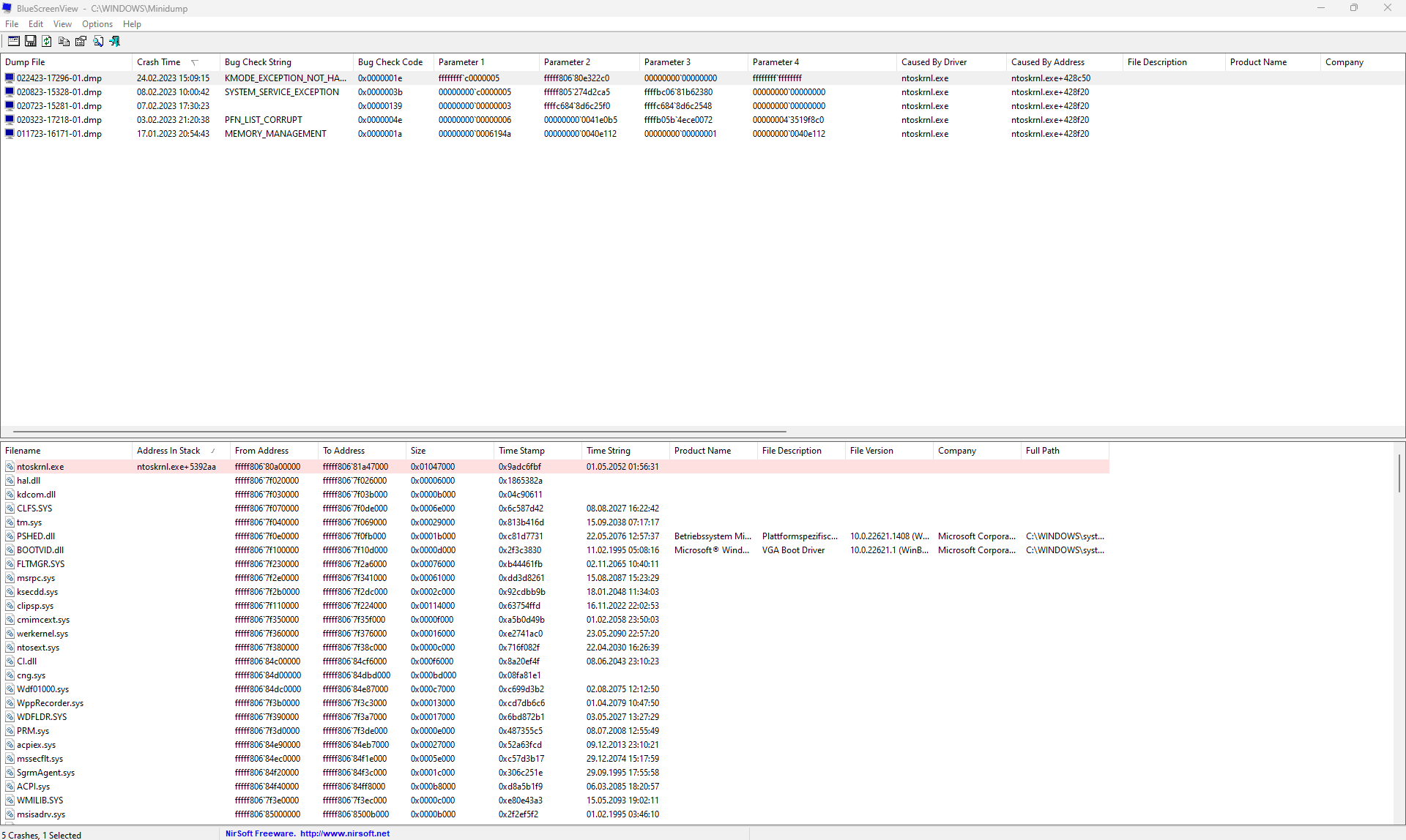

Zunächst mal ein Screenshot aus Bluescreenview:
Auch vor dem 17.1. sind einige aufgetreten, allerdings sind die .dmp wegen einer Systemwiederherstellung dann verloren gegangen. Am häufigsten trat der "KMODE_EXCEPTION_NOT_HANDLED" auf, gefolgt vom "SYSTEM_SERVICE_EXCEPTION". Nun, viele verschiedene Fehlermeldungen mit gefühlt 1000 möglichen Ursachen, wenn ich nach ihnen im Internet suche, was mich etwas verzweifeln lässt.

Was mich daran stutzig macht ist, dass es meist an der der Speicheradresse "ntoskrnl.exe +428f20" auftritt, allerdings auch an anderen. Wären das echte Adressen, so hätte ich auf defekten RAM getippt. Bei einer virtuellen Adresse könnte es allerdings auch irgendwas anderes sein, dass sich immer an selber Stelle positioniert.

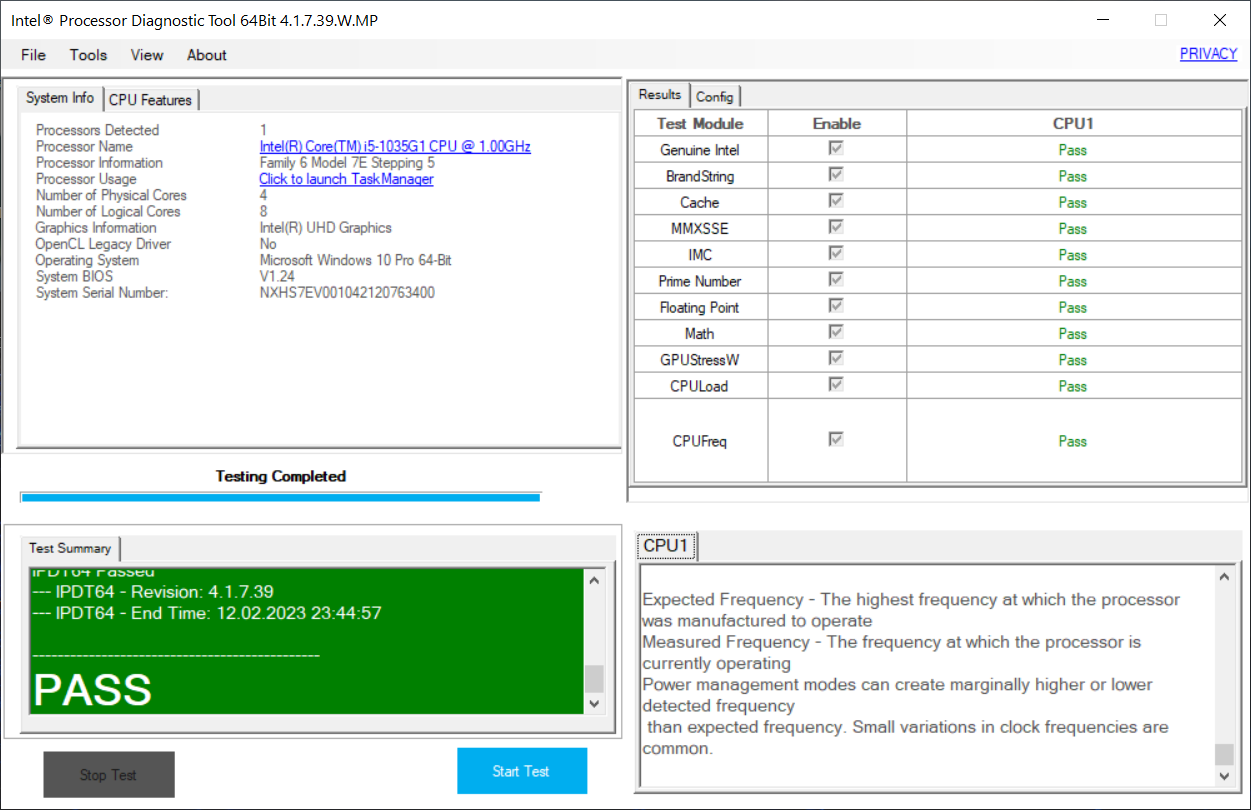

Für die Intel CPU/GPU gibt es auch ein prima Tool
https://www.intel.de/content/www/de/de/support/articles/000005567/processors.html
Alles Grün bei mir.
