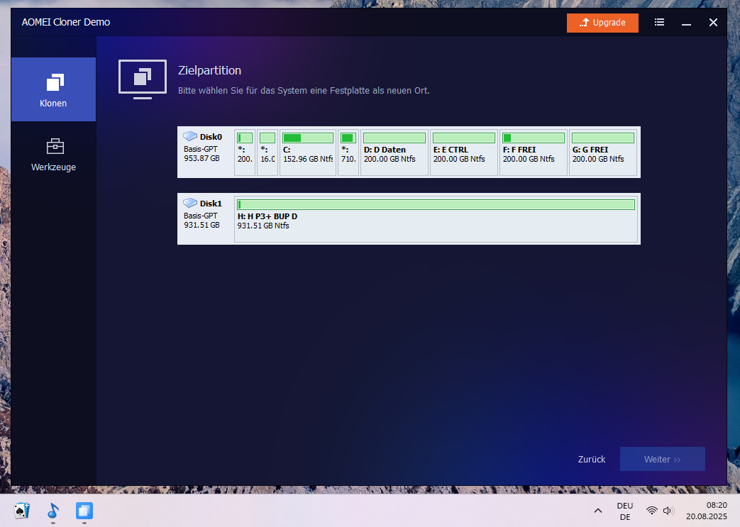

Um dein System mit Aomei zu klonen, brauchst du Aomei Cloner
