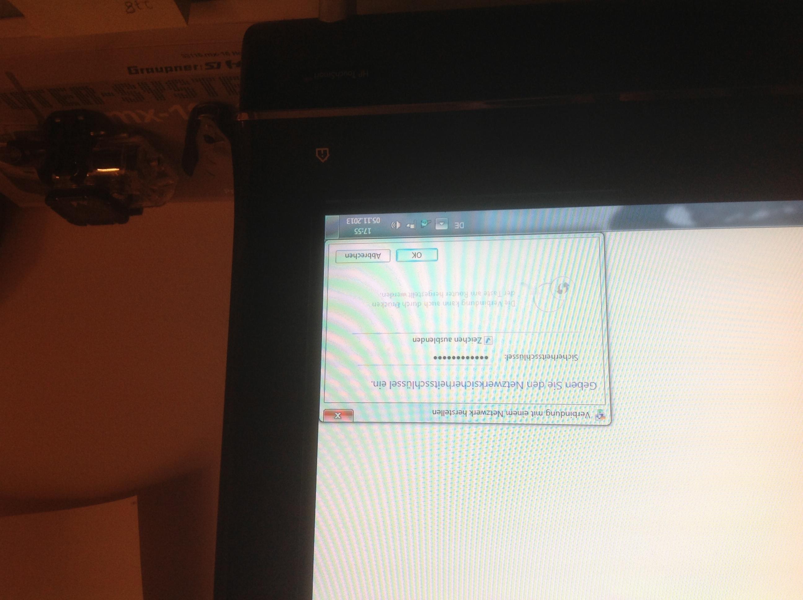

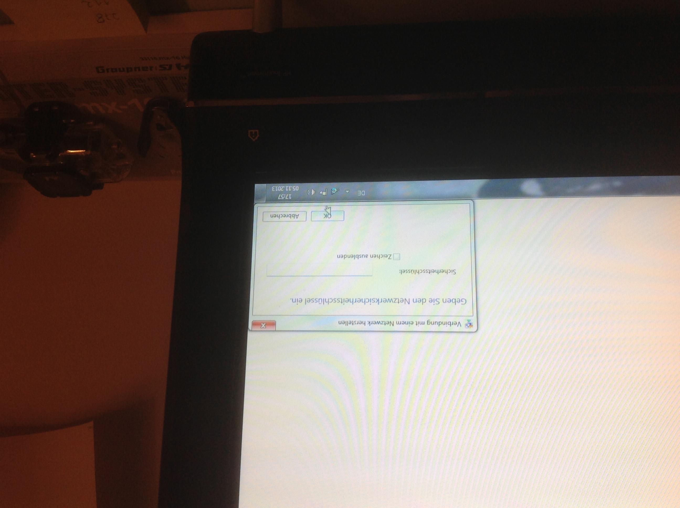

Mach mal einen Screenshot vom Eingabefeld, in welches du den Schlüssel eintippst.

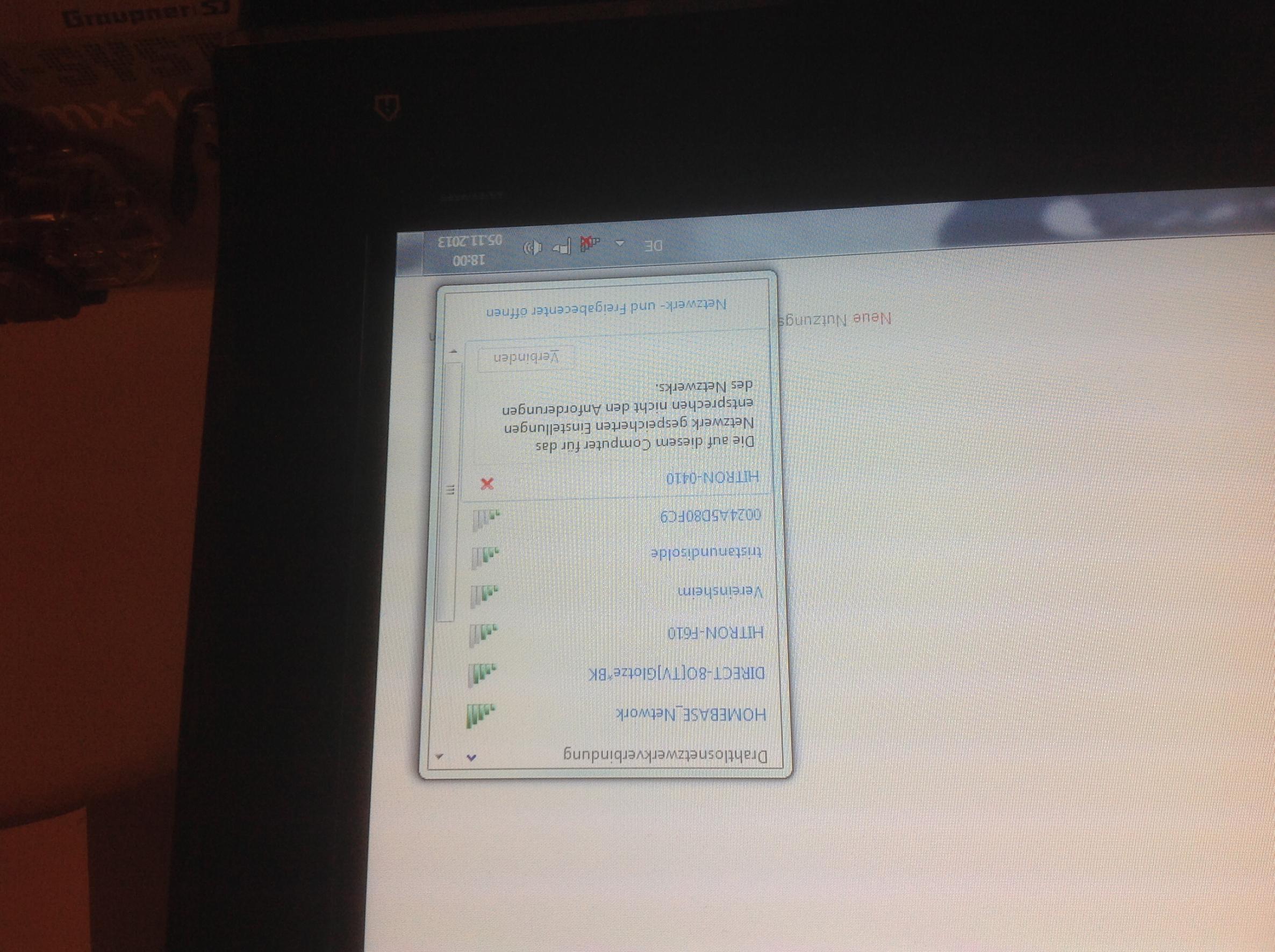

Geb ich das dann ein schließt das Fenster für ca. 1 Sek. und dann kommt das.
für gewöhnlich kommt dann der Spruch Passphrase falsch. Jetzt kam nichts. Fenster ging zu und in der Auflistung der Wlans steht das.

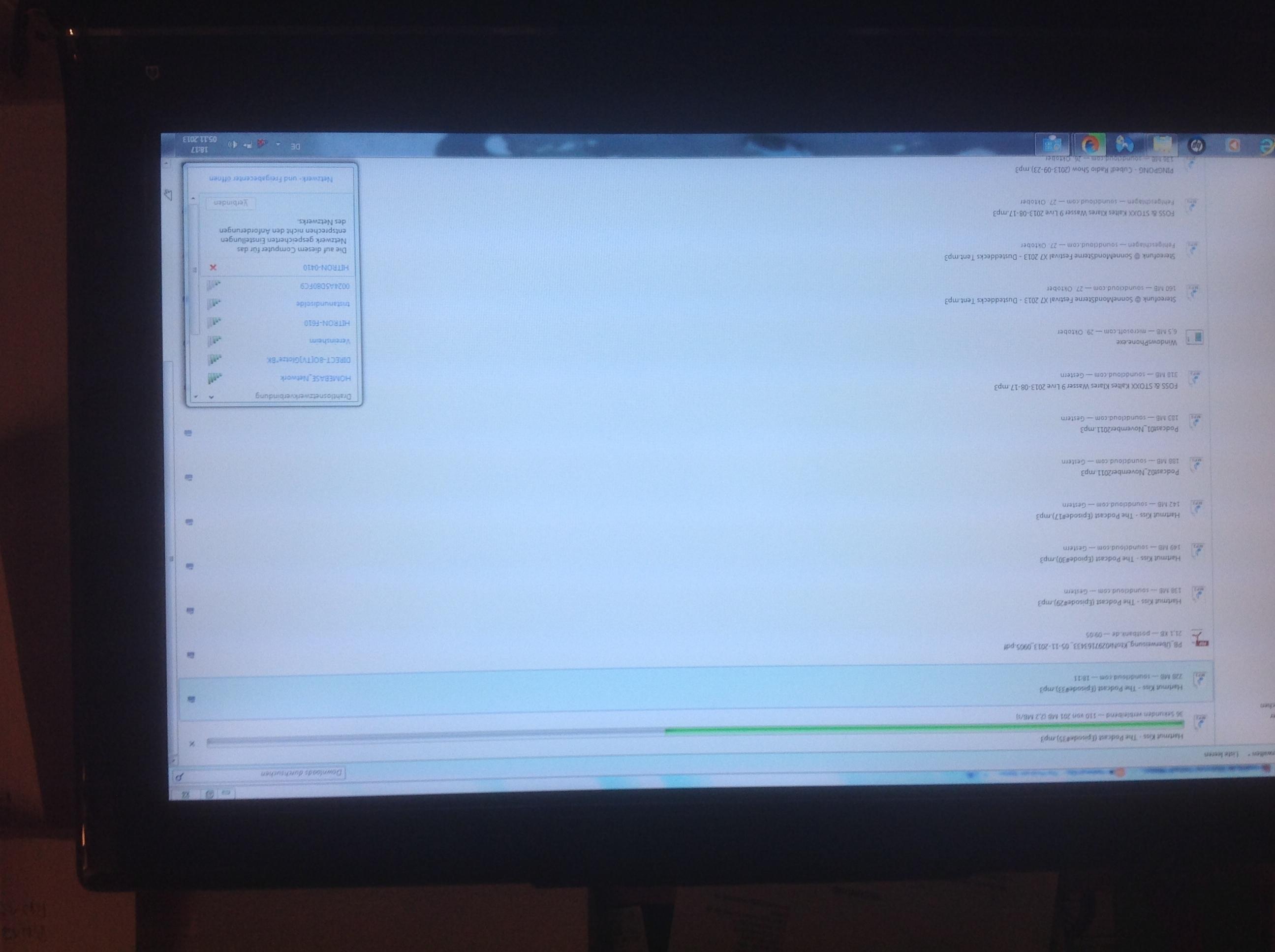

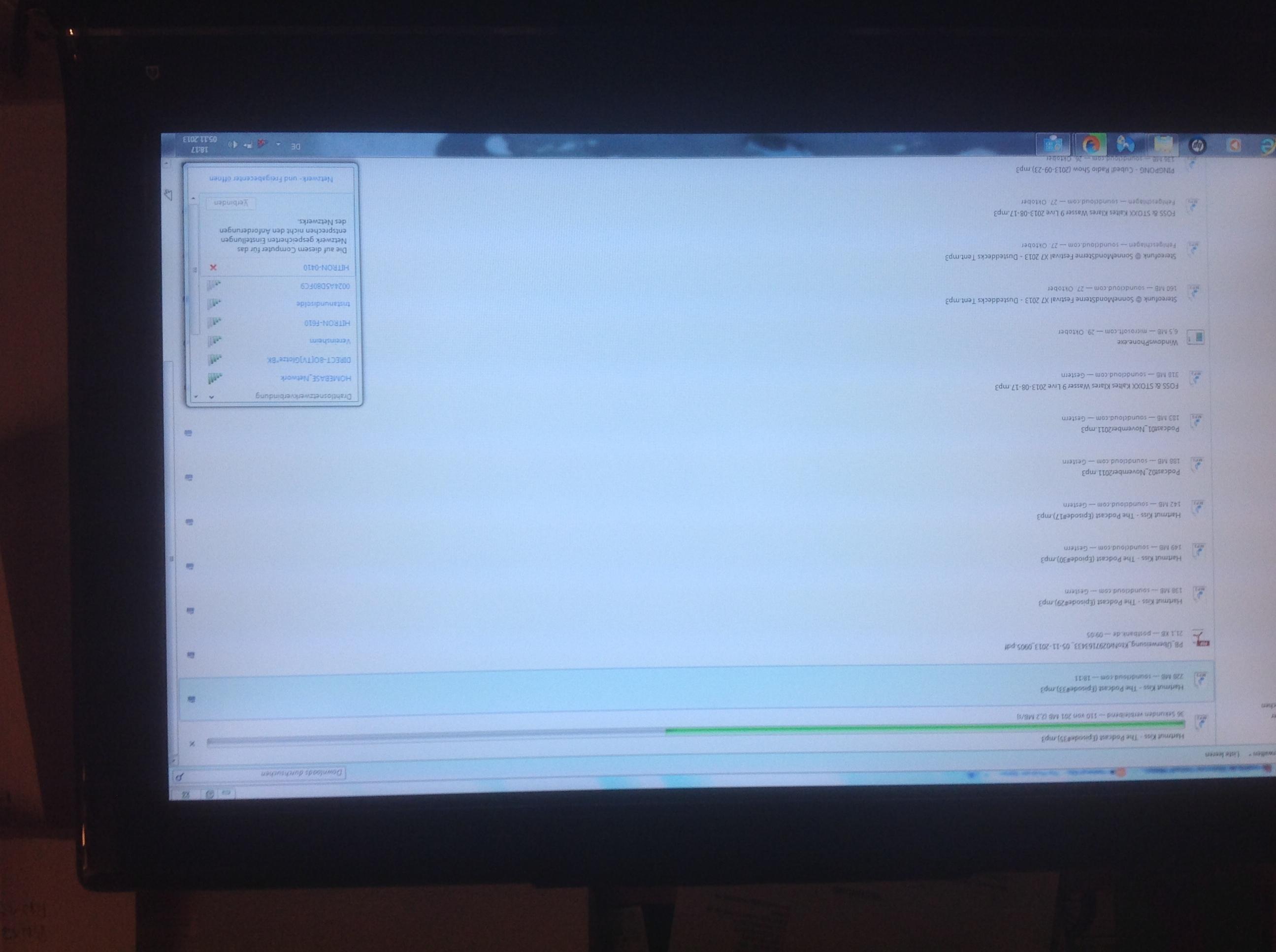

Ich bin jetzt verbunden. Aber irgendwas ist da madig. Ich hab gerade einen Download gestartet und während dieser lief kam in der Statusanzeige wieder das rote X und der Spruch mit den unzureichenden Anforderungen. Der Download lief aber fröhlich weiter bis zum Schluss. Jetzt ist das Ding wieder verbunden. Ich versteh das nicht. Mir zu hoch... Das grenzt ja an Spuk...:mad:

Mach mal bitte einen Screenshot der Eigenschaften der WLAN-Verbindung. Also auch wieder unter "Drahtlosnetzwerke verwalten" Rechtsklick auf deine WLAN-Verbindung und "Eigenschaften". Dort einen Screen von den Sicherheitseinstellungen machen.
Kann mir nämlich nicht vorstellen, dass der Router auf WEP läuft. Die haben standardmäßig WPA2 drin.
Du hast Recht. Ist wirklich WPA2-PSK. Im Moment zeigt der bei der Statusanzeige ständig dieses rote Kreuz, ich kann aber trotzdem die ganze Zeit surfen.
Hat jetzt noch einer eine vernünftige Anleitung wie ich das blöde rote Kreuz in der Verbindungssatusanzeige weg bekommen. Mal ist es da, mal ist das wieder verschwunden. Es besteht aber permanent eine Verbindung zum Wlan. Das kann ja so auch nicht richtig sein.
rechtsklick auf rotes kreuz und lan-adapter ignorieren/deaktivieren... (oder ähnlich)
