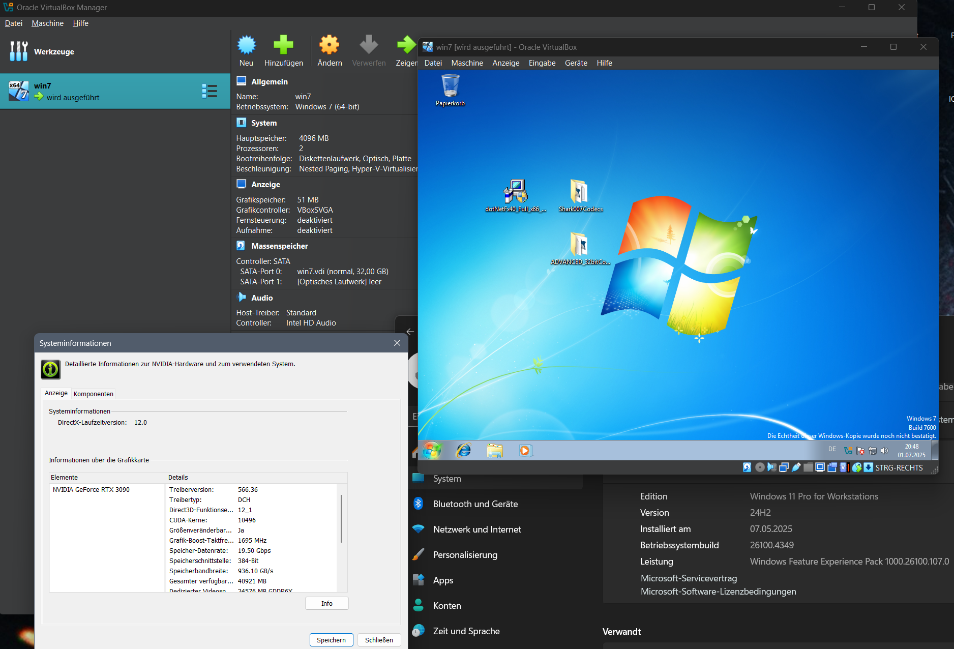

Ich habe ein wenig Neuigkeiten:
Mit 576.80 gibt es zwar keine Entwarnung betreffend Bluescreen-Crashes in VMWare, aber das passiert wohl nur bei I/O Operationen wie z.b. Kopieren von Dateien, Installation/Patchen von Betriebssystemen wie z.b. Win 98. Anwendungen/Spiele selbst laufen recht gut, hab gerade über ne Stunde "No one lives forever" in ner Win 98 VM mit 2 GB RAM gezockt, das lief problemlos.
Allerdings macht es keinen Spaß nen Guide aufzunehmen, wenn mir die VM mitten in der Aufnahme abraucht und ich wieder von vorne anfangen muss. Daher wäre mir 566.36 lieber, aber naja...
Hilft nur Dualboot. OS auf ne andere SSD clonen und aufm Clone halt 566.36 installieren^^.

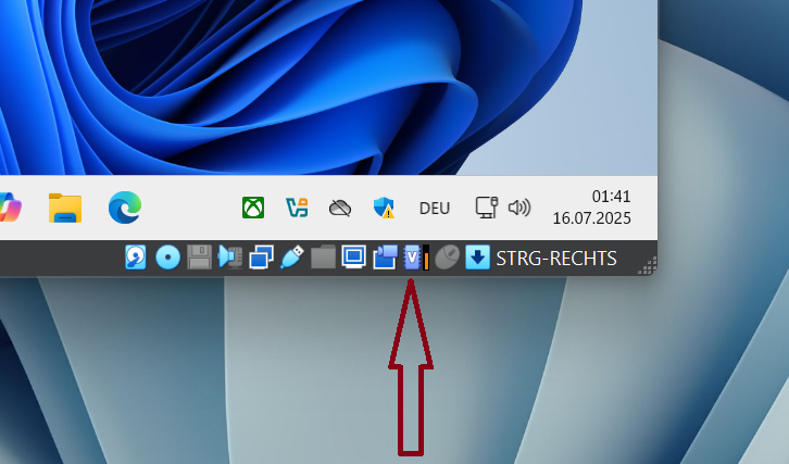

Bei VirtualBox muss du aufpassen das du unten rechts bei den Symbolen keine Schildkröte hast.
