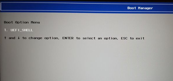

ich verzweifele gerade und habe schon 'das halbe Internet' durchforstet. Ich habe mir ein ACER NITRO 5 AN515-57 Geleistet ohne SW, parallel online einen USB mit WIN10 Installationsdaten gekauft.
Problem: Im BIOS wird als Bootoption der USB gar nicht angezeigt!!!
Ich habe bereits den in einigen Foren angesprochenen Tipp berücksichtigt und ein Passwort vergeben und
Security disabled, aber das ändert auch nichts!!!

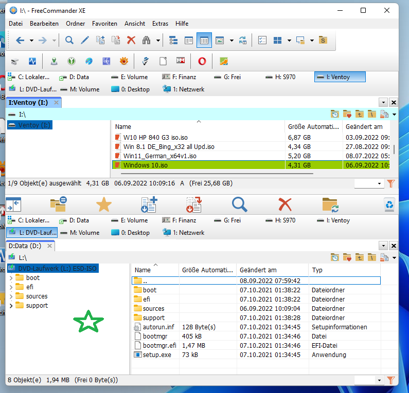

Bitte-ein-byte schrieb:
Ja, der Stick ist ok, an einem anderen PC sieht er so aus wie wohl aussehen soll,
Wenn der Stick so aussieht, wie er soll, dann sieht er so wie im Bild mit grünem Stern markiert? Korrekt? Win 10 Stick.png

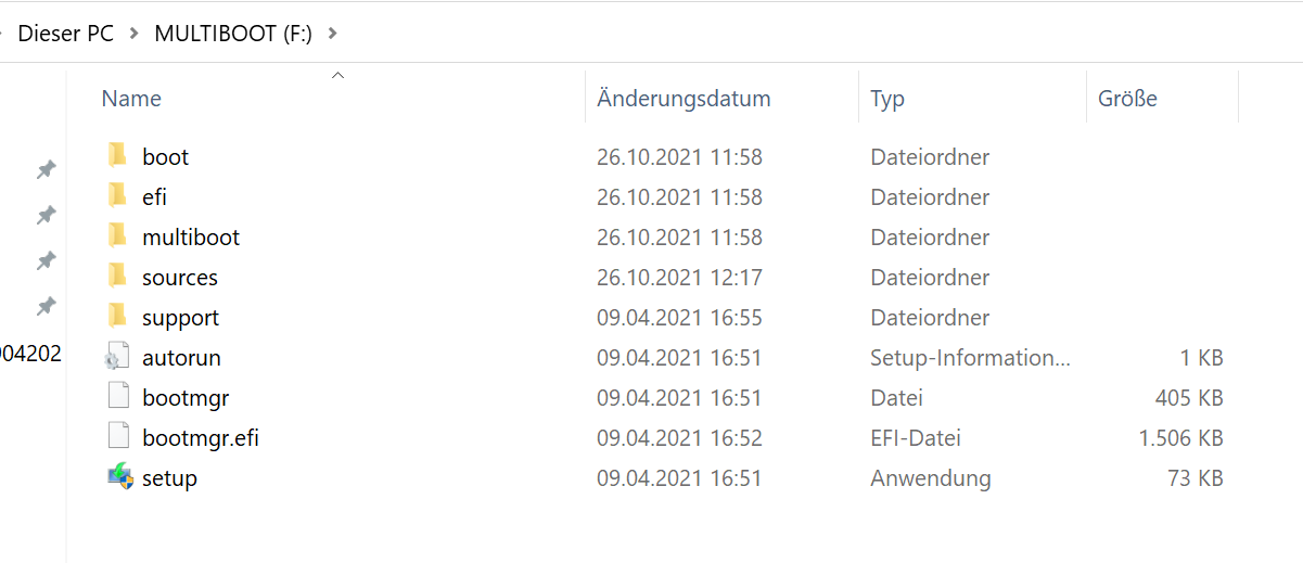

Hi Joe,
ok, das war nicht präzise,, sorry... ;-)
Ich versuche hier mal den Screenshot hochzuladen.
Die Verzeichnis wie bei Dir oben zusätzlich noch multiboot unt ein autorun und setup.

Hi Alan_Shore, Danke für den Link! Ich habe das jetzt gerade durchexerziert. Einziger Unterschied war dass ich den SATA Mode nicht angezeigt bekommen habe und entsprechend nicht ändern konnte. Ansonsten im BIOS alles so gemacht, aber es wird mir immer noch bei F12 nur dieses EUFI angezeigt, kein USB.
