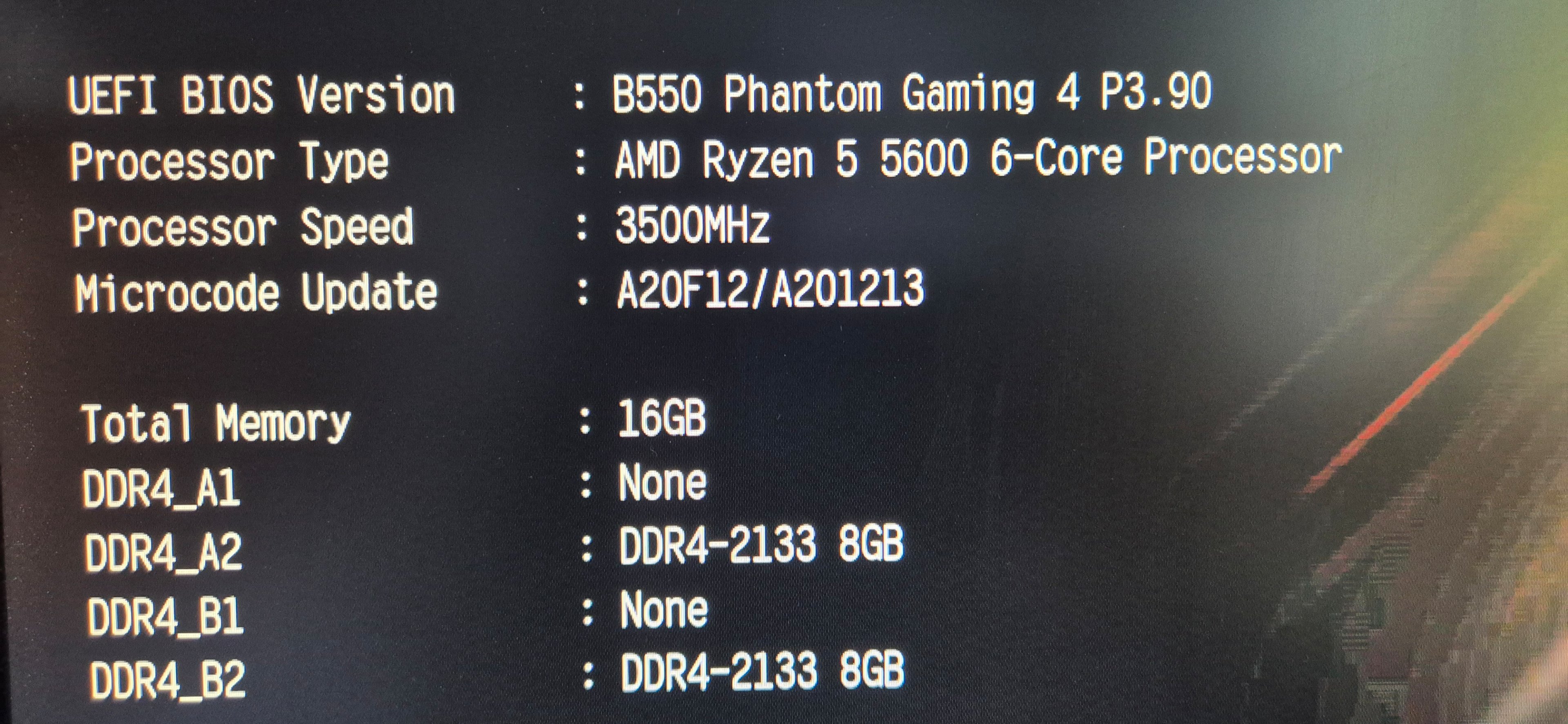

Holy Moly! Der Treppenwitz des Jahres!
Ich habe immer die selben USB Ports über das I/O Shield direkt am Board verwendet (sowohl mit 3200G als auch mit 5600). Mit dem 3200G lief es, mit dem 5600 bekannterweise nicht. Habe jetzt andere direkte Mainboard USB Ports für Tastatur und Maus mit dem 5600 verwendet und bin drin!
...more to come...
Reaktionen: Wo bin ich hier und Azghul0815
BIOS auf 3.90 geflasht. Endlich diesen Murks erledigt.
Vielen Dank an alle Hinweis- und Ideengeber, Hirnverrenker und Vorschlagmacher!
Ich denke ab jetzt läufts mit Rufus ganz von allein ;-)
Beste Grüße,
Reaktionen: Sje2006, conf_t, Gothic47 und eine weitere Person
Sehr schön, dass es jetzt läuft. Ich komme nur irgendwie weiter nicht hinterher, einfach nur um meine Gedanken zu sortieren: Ich dachte laut Eingangspost wäre schon 3.9(0) geflasht?
Hi @conf_t
Ja, das ist richtig. Habe das BIOS mit installierrten 3200G auf 3.90 geflasht.
Beim erstmaligen Erreichen des BIOS mit eingebautem 5600 war die BIOS Version jedoch 3.20 (die selbe Version, wie vor dem BIOS Flash mit 3200G).
Ich habs auch nicht verstanden...
