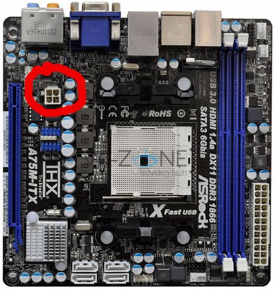

XReaper schrieb:
Gibbet bei AMD auch sowas wie den P4-Stecker (extra Stromversorgung)? :cool_alt:
Gibt es.
Ich würde den Ram rausnehmen,und schauen ob er bootet.
Wenn ja,dann bekommst zwar (meißtens) 3x Piep, 3x Piep... ;kannst aber in die Richtung weiter suchen.
Grüße
