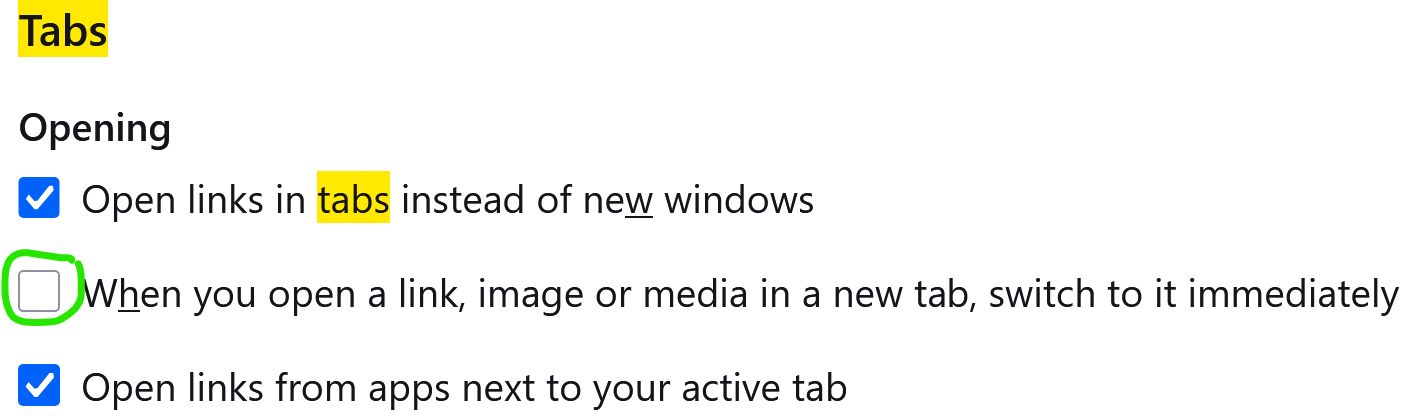

Normalerweise: Einstellungen -> Suche nach "Tabs" ->
da wo es grün umrandet ist den Haken raus, müsste leider die Standardeinstellung sein oder war zumindest leider die Standardeinstellung früher...

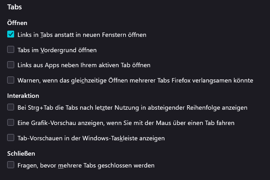

so sieht das hier aus:

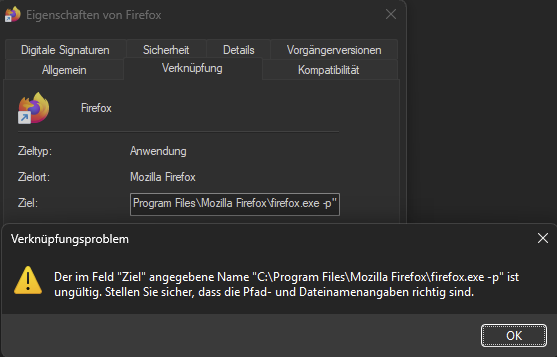

Hast Du das ganze mal mit einem neuen Profil getestet?

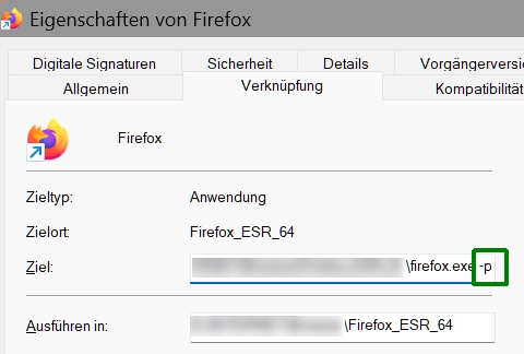

Dazu startet mal Firefox mit der Erweiterung " -p" in der Programmverknüpfung

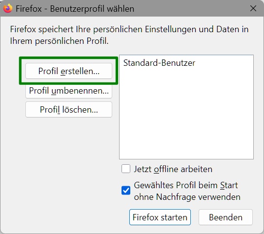

und erstellt dann im Anmeldefenster ein neues Profil:
