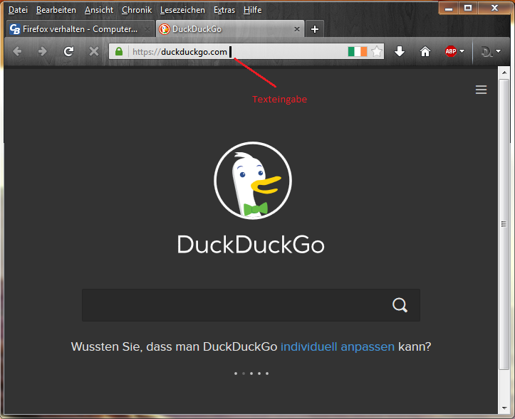

Zu 1.: Ich meine, dass es so aussieht:
Wenn ich da jetzt was eingebe und Enter drücke, passiert natürlich misst.
Zu. 2.: Den ClassicThemeRestorer hab ich schon installiert, fine aber die Option nicht wo man das "strg+k" Verhalten einstellen kann. Kannst du mir einen Tipp geben, unter welchem Reiter man das findet?
€: sorry, war schlecht zu erkennen auf dem Bild hab es jetzt geändert.

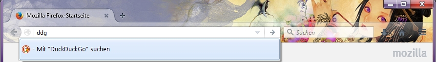

Habe für jede Suchmaschine ein Schlüsselwort (DuckDuckGo: ddg, Bing: b, touhouwiki.net; thw, vgmdb: v, ...) angegeben. Durch voranstellen des Schlüsselworts kann die gewünschte Suchmaschine gesetzt werden.
Wie ich vorgehe:
Mit 'Strg + T' neuen Tab öffnen und in der Adressleiste (Awsome Bar) Schlüsselwort + Such-Begriff eingeben und mit Return/Enter bestätigen.
Beispiel: 'ddg computerbase.de'
Sobald das Schlüsselwort 'ddg' in der Adressleiste eingegeben wird, steht 'Mit "DuckDuckGo" suchen' bei der Adressleiste.
