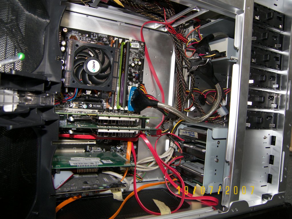

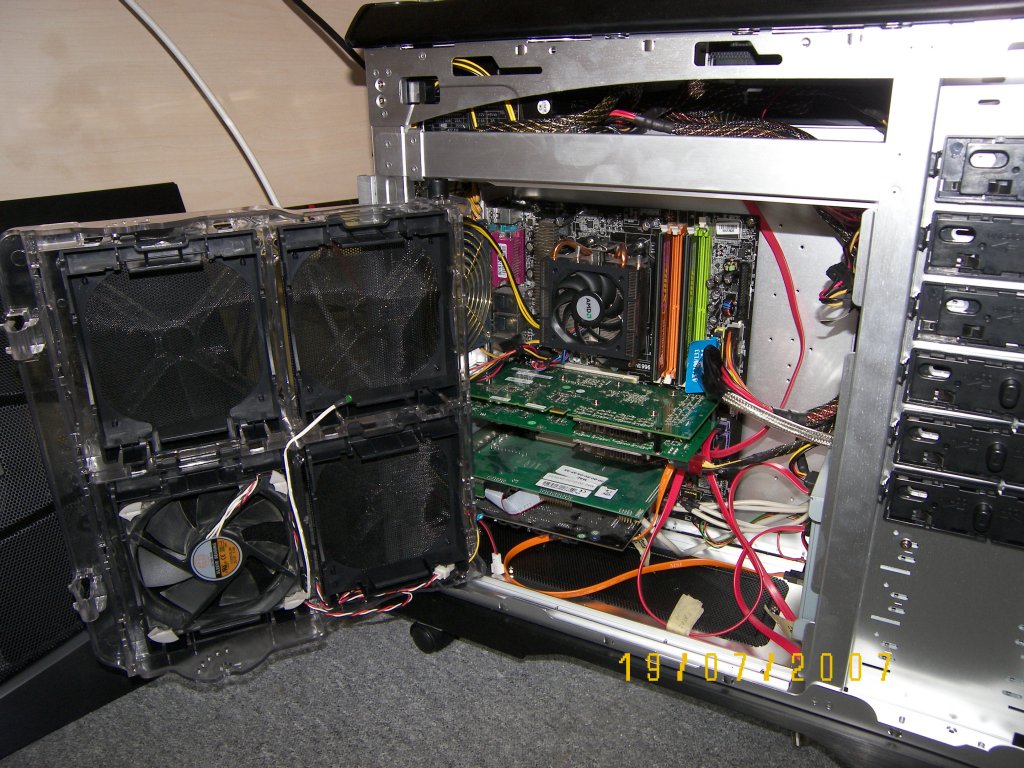

die Aussenansicht hab ich mir mal geschenkt.. dafür 2 Bilder von innen
Derzeit sind 4 120mm Lüfter eingebaut. (Front-/Rückseite, Oben, Seite).
Da ich die intigrierten USB/Firewire-Anschlüsse nutzen wollte musste ich auch diese Kabel irgendwie zu den jeweiligen Anschlüssen bekommen - das war die größte Herausforderung.
Schein mir auch ganz gut gelungen zu sein - immerhin sieht man sie kaum.
@psychoboy
für einen Doppelradiator sehe ich oben wenig Chancen - dort stört die Halterung für den oberen 120mm Lüfter (also auch, wenn dieser nicht eingaut wäre). ..es wird jedenfalls seeehr eng.
um den Doppelradiator unten unterzubringen müsste man den Festplattenkäfig entsprechend höher setzen, was ohne weiteres gehen sollte, da man die schwarzen Halterung entfernen kann. Da der (vordere) 120mm Lüfter am Festplattenkäfig befestigt ist, büßt man diesen auch nicht ein.
@psychoboy

Erazor
- Aug. 2001
- 367
@ElsiE
Vielen Dank für die Bilder, hat mir sehr geholfen. Platztechnisch siehts ja doch ganz anständig aus (bei mir wird eh nur 1xPCI-E + 1xPCI stecken)
Hab im Internet schon mal recherchiert, aber leider nix brauchbares gefunden. Du schreibst ja was von Plattenkäfig umhängen. Kann man den auch komplett ausbauen (sollte ja eigentlich möglich sein bei ner Option von 9x5,25") und nur den 120er Lüfter vorne unten belassen bzw. is da ne Halterung für den Propeller bei?
Hab ne extra Plattenbox, die zwei 5,25" Einschübe braucht, daher wär der gehäuseeigene Käfig für mich sinnlos
Muchas gracias!
Muchas gracias!
_JohnDoe_
- Juli 2006
- 438
@Erazor
fast hätte ich jetzt was falsches erzählt..
Bisher war ich davon ausgegangen, dass der 120mm Frontlüfter nur mit dem Festplattenkäfig zu nutzen ist, womit ich deine Frage -ob du den Lüfter unten belassen kannst wenn man den Käfig ausbaut- fast verneint hätte. Das kam mir dann doch ein wenig spanisch vor ..bei einem 200 EUR Tower. Mir ist dann die Idee gekommen, dass man eine der Lüfterhalterung aus der Seite auch in der Front verbauen kann ..funktioniert. Alternativ könnte man auch käuflich ein neues "Cooler Master 120mm Lüfter Bracket" erwerben..
http://www.caseking.de/shop/catalog/product_info.php?products_id=6641 (die wissen scheinbar aber auch nichts von der Möglichkeit der "Frontverbauung")
...oder man besorgt sich einen 140mm Lüfter und setzt diesen dann - statt der 120mm- LüfterHALTERUNG - in der Seitentür ein.. alles kein Problem.
