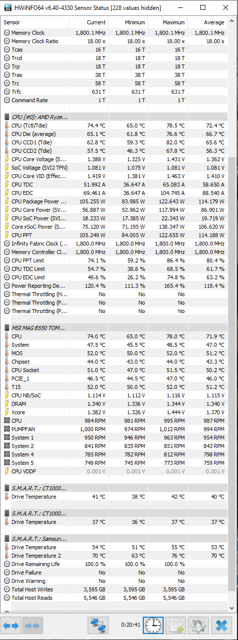

Hier ein Screenshot nach 2 Stunden COD Warzone (das Spiel mit der meisten Hitzeentwicklung bei mir.)
Bin sehr zufrieden, das ganze läuft sehr Leise, sodass ich definitiv keine AIO verbauen werde, da die Temperaturen schon Top sind.
Sämtliche Lüfter laufen <1000 RPM, außer der 120mm Silent Wing 3 auf dem Noctua, der an PUMP FAN angeschlossen ist. aber auch der ist unhörbar

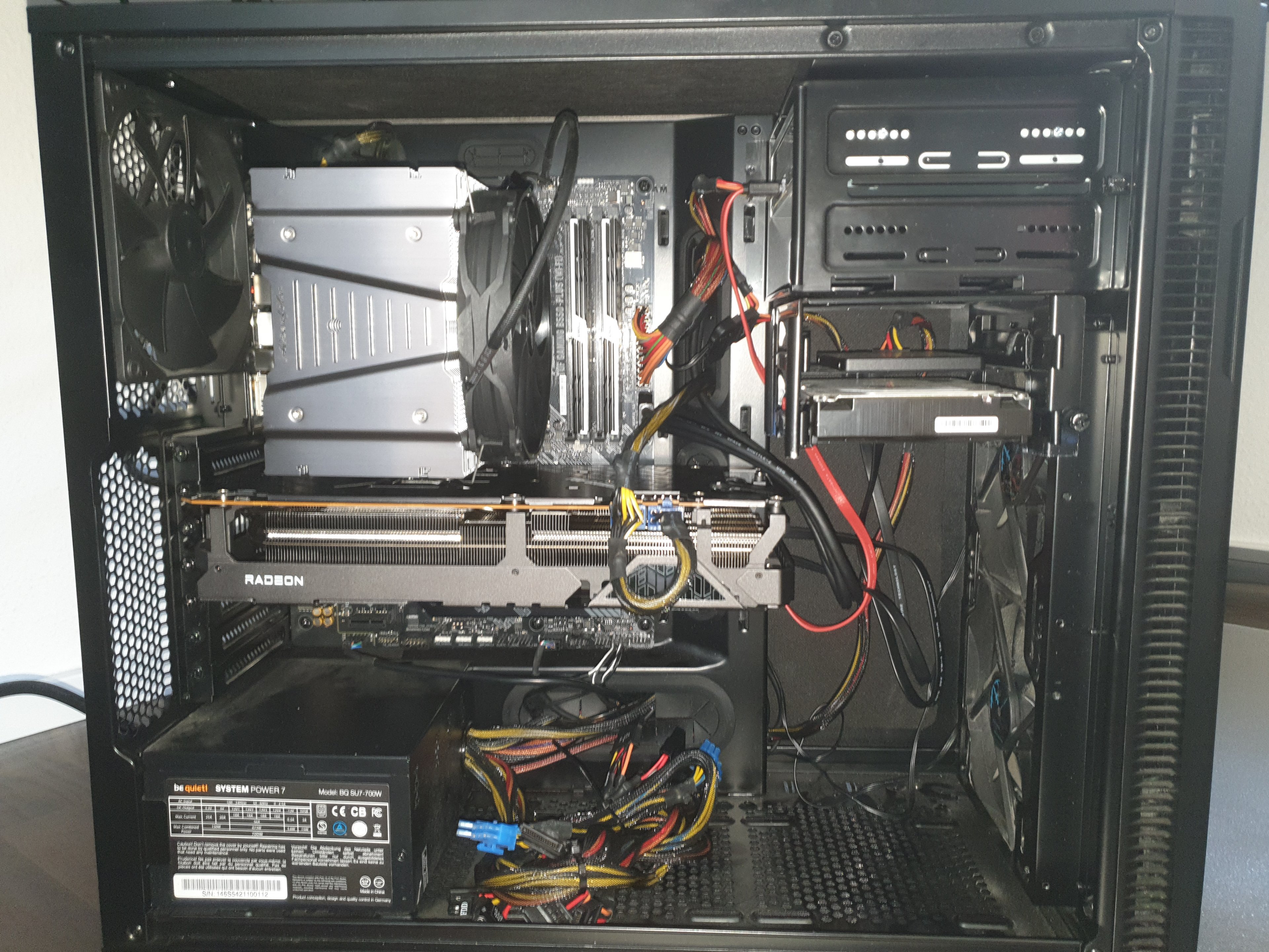

Hallo Zusammen,
Ich hänge mich mal hier dran, auch wenn es vielleicht nicht ganz passt.
Meine gesamte Config steckt in einem Fractal Define R5 in der PC GamesH Edition. (gedämmtes Gehäuse/ 2x 140 Zuluft /1x Abluft)
Ich habe meinen PC aufgerüstet mit:
Ryzen 5900x
ASUS Radeon Rx 6900 XT TUF Gaming OC
Alpenföhn Brocken 3
ASUS B550 Plus Wifi TuF Gaming Mainboard.
Nun habe ich das Problem, dass in Spielen die CPU, mir nichts dir nichts bei 90 Grad ist (ca. 25% Last), wenn die Grafikkarte bei 80 Grad rumfährt (100% Last).
Jetzt sagt man ja, dass die 5900er bzw generell die Vermeer kein Problem mit 90 Grad bei Volllast haben. Da ich aber bei prime95 oder CPU Benchmarks nie über 75 - 80 Grad rauskomme, vermute ich, dass es an der schlechten Wärmeverteilung bzw Ausleitung im Gehäuse kommt. Also die Grafikkarte "schuld" an der hohen Temperatur der CPU ist.
Ich habe mir nun überlegt ich tausche die vorhandenen Fractal Dynamik D14 gegen Arctic Bionix F140 aus, da diese schon einmal 50mm3 mehr Luftdurchsatz haben pro Lüfter.
Festplattenkäfige sind bereits raus.
Habt ihr sonst noch eine Idee (außer ein neues Gehäuse)?
Ich habe mir überlegt auf den Boden ein oder zwei der alten Fractal Lüfter zu montieren, aber letztendlich steht die Grafikkarte dann dem Luftfluss im Weg und ob das viel bringt?
Naja nur 1 Lüfter raus blasend ist bei solchen High End Komponenten schon grenz wertig
aber wie viel U/Min macht der denn unter Last bzw. wo angeschlossen und wie geregelt ?
Ob es am mangelndem Intake liegt kann man ja mit offener Gehäuse Front (Tür) testen
und dann einen Bodenlüfter verbauen. Zum Glück kein NT mit störendem CM verbaut.
Bodenlüfter Beispiel:
Reaktionen: einza
Das Problem ist, ich wüsste nicht wo ich noch einen weiteren in der PCGH Edition unterbringen sollte...
Die Deckelausparungen und Seiten fallen ja dabei weg.
Die Lüfterdrehzahl wird momentan bei allen 3en rein über die Volt Zahl gesteuert, laufen alle ständig auf voller Power.
Bei der PCGH Edition gibt's ja hinter der Türe einen Schiebeschalter um zwischen 5V, 7V und 12V zu wechseln.
Alle 3 laufen quasi mit gleicher Power.
Auf Grund deines Tipps hab ich die Türe ausgelassen und meine 5 Grad weniger zu haben, CPU geht auf maximal 85 Grad,aber nicht mehr auf 90.
Ich glaub ich baue mal meine neuen Artic ein und setze zwei von den alten Fractal an den Boden.
By the way, die Graka hat ja auch einen Auslass für den Lüfter, nicht groß, aber da strömt hinten schon bisschen was raus
