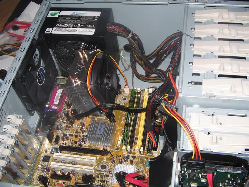

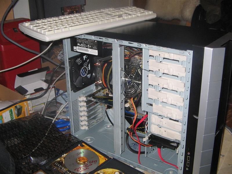

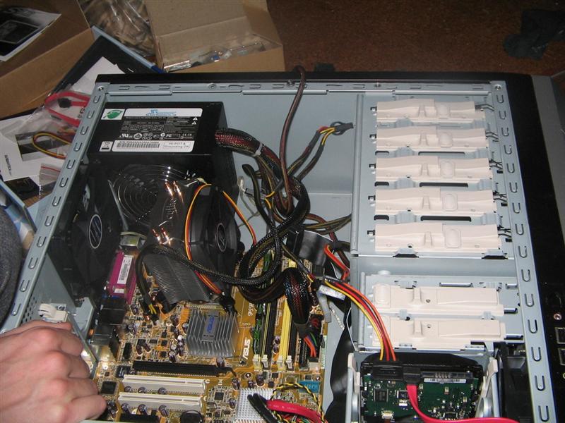

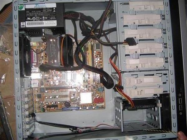

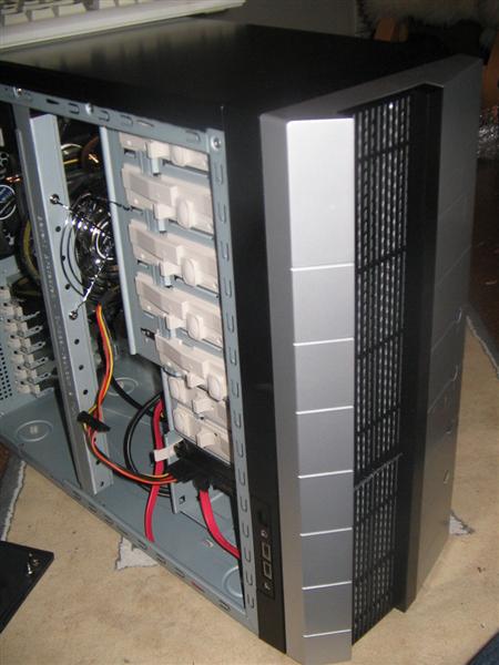

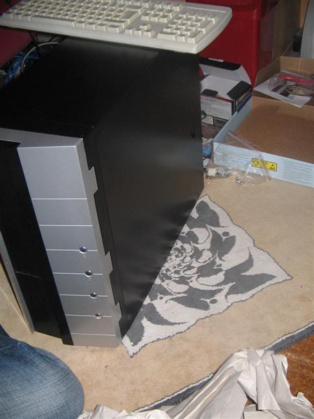

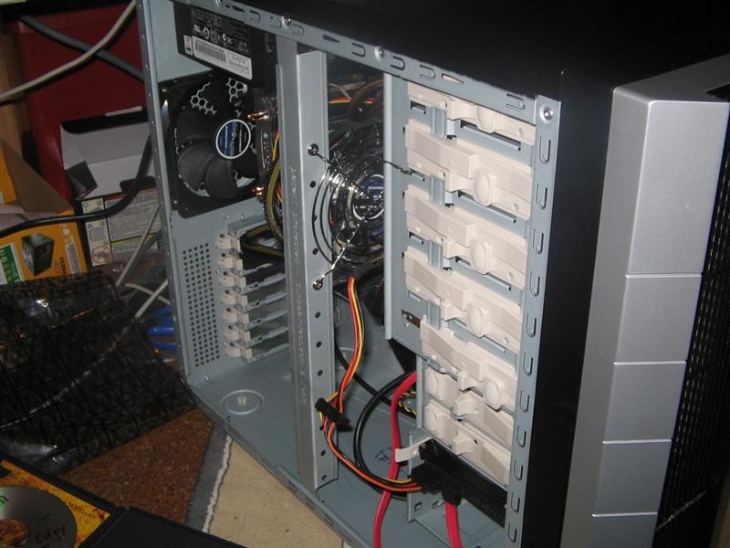

So, das Gehäuse ist erst am Mittwoch gekommen und ich hatte die letzten Tage viel um die Ohren, sorry.
Also: Das Gehäuse find ich durchaus gelungen. Der Einbau verlief Problemlos (war ein microAtx mainboard).
Verarbeitung ganz ordentlich, da ist mir nichts negatives aufgefallen.
Die schraubenlose Monatge von Laufwerken und Steckkarten funktioniert auch wunderbar, lässt sich einfach handhaben. Die Plastikteile sehen auch einigermaßen stabil aus, denke die halten öfteren ein/Ausbau schon aus.
Die 3 Lüfter sind ganz ordentlich, das Gehäuse ist sehr kühl im Betrieb. Die Lautstärke ist passabel, nur der vordere Lüfter kam mir persönlich ein bisschen lauter als die anderen vor (das mag aber auch am HD-Käfig davor liegen)
Den Käfig und die Lüfter kann man problemlos ausbauen (auch den Mittleren inkl Schiene).
Die Front ist aus Kunststoff und desswegen ein klein wenig klapprig, sieht aber chick aus und man muss es eh nur zum cd wechsel öffnen (power schalter und usb anschlüsse sind außen).
Alles in Allem ist mir eigentlich nicht störendes an dem Gehäuse aufgefallen, zumal man bei dem Preis nicht meckern kann.
(Bilder hab ich übrigens gemacht, aber hab sie noch nicht hier, reich ich nach falls es noch nicht zu spät ist ;) )

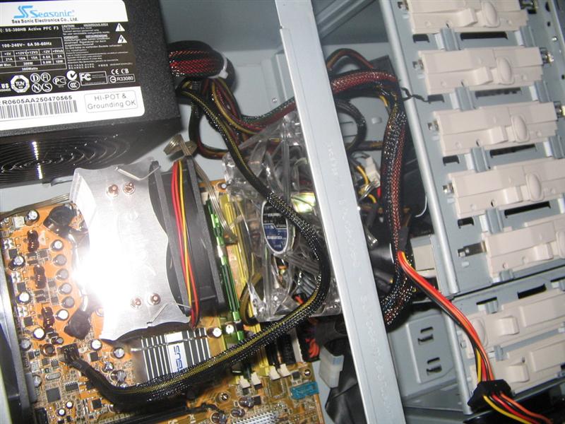

So, hier paar Bilder:
Leider nur mit eingebauter Hardware, aber das sollte denk ich nicht Stören
Der 12er Lüfter unterm dem Netzteil und der in der Mitte auf der Schiene waren dabei.
Den dritten sieht man hier nicht, befindet sich vor dem Hd-Käfig.
Die Usb-Anschlüsse kann man seitlich an der Front erkennen, z.b. auf dem letzten Foto.
Ich seh grad ich hab garkeins mit offener Front gemacht, aber die ist einfach nur Schwarz mit kleinen Löchern für den Frontlüfter unten.
Zum Netzteil würd ich auch sagen versuchs mal mit Adapter, die gibts ja recht günstig. Und wenns nicht geht kannst du ja immernoch ein neues NT kaufen.

@ alex22:
nu, ich hab nen Opteron144 auf rund 2,4GHz, aber nur manchmal (dank OPM / C&Q). Das freut mich, dass ein neues Netzteil dann wohl doch net erforderlich wird. :lol:
Die Lüftergeschichte stimmt sicher, ist aber bei mir nicht so schwerwiegend - hatte noch nie Probleme mit der NT-Temperatur oder ähnlich. Dafür würde es sich jetzt also noch net lohnen.
@ Wanamingo:
Thx für die Pix! Irgendwie überzeugt mich das Ding net wirklich, liegt wohl zum großen Teil auch an dem Design. Wenns keine weiteren Vorschläge gibt, dann entscheide ich mich wohl letztendlich für das Cooler Master Mystique RC-631-SWN1 (Version mit Fenster).
