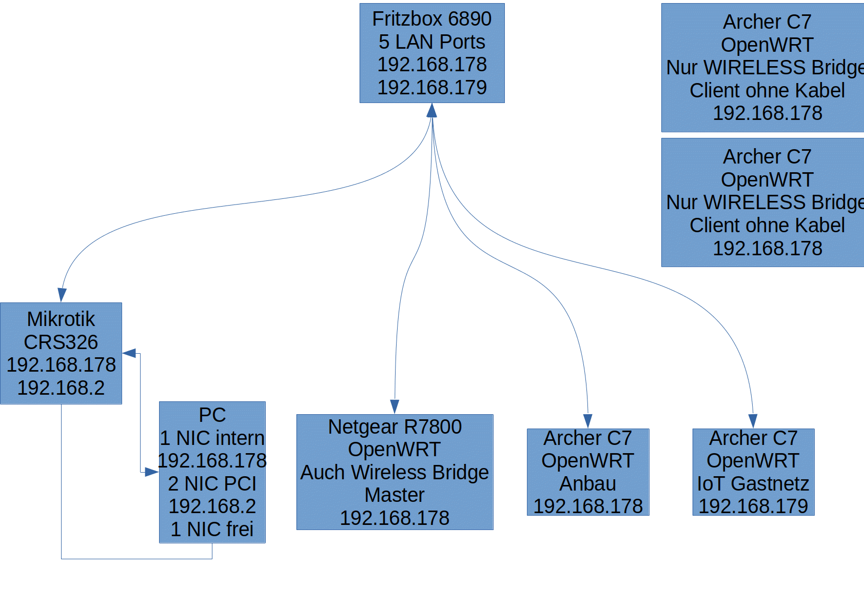

Ich überlege mir wie ich mit dem neuen Mikrotik CRS326-24G-2S+IN das Netzwerkkonzept verändern soll.
Primäre Überlegung ist aber, wie möglichst viel noch funktioniert, auch wenn der Mikrotik ausfällt, außer es gibt sehr gute Sicherheitsgründe dafür den Mikrotik einzubinden. Da ich eine private Fritzbox habe, wird es als Reserve eine Fritzbox vom ISP geben, zwar ein schlechteres Modell, aber besser als nichts. Es wird einen neuen ISP im Sommer geben.
Ich habe versucht die Situation etwas darzustellen, aber ohne detaillierte Endgeräte, sollte egal sein und die Performance spielt keine Rolle, reize ich sowieso kaum aus,
Es gibt da also eine Fritzbox 6890 mit 5 LAN-Ports, da ich WAN nicht brauche. Internetanbindung wird VDSL2 mit vermutlich 50Mbit werden.
An dieser Fritzbox hängt 1 Netgear R7800 (OpenWRT) verbunden via Kabel zum jetzigen Switch (sollte in Zukunft Mikrotik sein), der hat am meisten zu tun. Der ist auch Master für die Wireless Bridge, die ich erwähne, aber da keine Kabelverbindung, hier nicht näher berücksichtigt werden muss.
Neben Wireless-AP wird der Netgear auch als Switch für TV und andere Multimedia-Geräte verwendet.
Dann hängt an der Fritzbox noch ein Archer C7 (OpenWRT) via Kabel zu einem anderen Teil des Hauses
Der C7 ist wieder Wireless AP und Switch für TV, etc.
Weiters hängt an der Fritzbox noch ein Archer C7 (OpenWRT) via Kabel für das Gastnetz / IOT. Im Gastnetz hängt ein Mini-PC für IoT (im Aufbau) und dieser C7 ist AP für Steckdosen, Waschmaschine, etc.
Ich denke das soll so bleiben, dann gibt es keine Probleme wenn der Mikrotik ausfällt. Kommunikation / Austausch ins Gastnetz ist nicht zwingend notwendig, mache ich über WLAN und ein Notebook, aber ganz selten
Bleiben also die beiden Switche, (2 Netze) die ersetzt werden wollen für den Mikrotik. Verwendet werden soll Router OS.
Da es um 2-3 Netze geht, wird es ohne VLAN nicht gehen.
Einerseits gibt es das Standard.Fritzbox-Netz mit 192.168.178.x und dann gibt es das PC-Netz mit 192.168.2.x
Es gibt einen PC / Server mit 3 NICs:
NIC intern: 192.168.178
PCI-NIC 1: 192.168.2
PCI-NIC 2: unbenutzt
Die Client-PCs sind alle in 192.168.2.x (2er.Netz) und können nur in das Internet, wenn der Server-PC eingeschaltet ist bzw. an PCI-NIC 1 ein Kabel angeschlossen ist. Das ist bewusst so gewollt. So muss man auch noch den Linux-Server überwinden um an die Clients zu kommen.
Hier stelle ich mir vor ein VLAN zu erstellen, und zwar untagged. (alles möglichst simpel, ich habe am Mikrotik viel mehr Ports als benötigt und auch Kabelverbindungen sind kein Problem, alle Geräte sind in der Nähe des Servers und der Fritzbox)
Die Frage ist, ob ich meine 3. NIC (= PCI NIC 2) zur ausschließlichen Konfiguration des Switches nutzen soll und somit ein 3. VLAN einrichten soll. Aus dem internen Netz gibt es von Usern vor Ort keine Gefahr.
Meine hauptsächlichen Fragen, sind also die, ob es dringend Bedarf für ein anderes Netzwerkkonzept gibt und wie ich die VLANs konzipiere. Den IP.-Bereich des Gastnetzes mit 192.168.179.x will ich nicht ändern, da müsste ich sehr viel umkonfigurieren.
Welchen Zweck soll das haben? Gerade letzteres klingt nach "Security" und ist erstmal nicht ganz plausibel. Wird auf dem Server irgendwas IDS/IPS-mäßiges gemacht?
Wenn es möglichst simpel sein soll, dann spricht vieles gegen RouterOS. ;-)
Kann man machen, aber wir sprechen hier immer noch von einem Heimnetzwerk. Generell ist es natürlich nicht schlecht ein dediziertes Management-Netzwerk aufzubauen. Aber dazu braucht man nicht unbedingt einen dedizierten NIC. Man kann ja einfach aus einem anderen Netz routen und via Firwall entscheiden, welche Clients zugreifen dürfen.
Reaktionen: linuxnutzer
Ein Server zum trennen von Netzen ist eine schlechte Idee, jeder zusätzliche Dienst ist ein Angriffspunkt.
Der CRS braucht kein extra Managment Netz. Parametriere ihn einfach das der Zugriff nur von einer internen Maschine möglich ist.
Und ganz ehrlich, von deinem ganzen Consumer Zeug ist der CRS wahrscheinlich das Gerät was als letztes ausfällt. Und das WLan würde ich sauber vom internen Netz trennen.
Reaktionen: linuxnutzer, bender_ und 0-8-15 User
Und genau das ist das Problem. Vermutlich kann man da mit einem managed Switch was verbessern. Genau deswegen habe ich das 2er-Netz hinter dem PC, das ist WLAN-frei. Der Server bietet nur interne Dienste an und von intern sehe ich wenig Gefahr, da ja nur die Familie zugreift.
Ich brauche unbedingt Dateienaustausch zwischen Server und Handys bzw. Enigma-Boxen. 2 Enigma Boxen (die wichtigsten) hängen an einem Wireless Bridged Router. Die Identifizierung erfolgt in der Regel über Keys, auch bei den Handys. Wobei kein Gerät sich zum Server verbinden darf, sondern nur immer der Server irgendwo hin.
Gerne Ideen dazu, wie man das klüger machen kann.
Statistisch gesehen mag es sein, im Einzelfall will ich aber möglichst das Netzwerk weiterhin nutzen können. Deswegen habe ich mir ja auch die FB 6890 gekauft. Falls der Bagger das Kabel durchtrennt, kann ich sofort auf LTE umsteigen. Blöderweise gibt es gerade immer dann was ganz wichtiges, wenn irgendwelche externen Dinge passieren, etc. Die Redundanz ist mir etwas Geld wert.
Ich habe Ports im Überfluss. 1 2m Kabel zum Mikrotik ist kein Problem und einen NIC-Port habe ich frei. Kommt also darauf an, was simpler zu konfigurieren ist, vermutlich beides nicht sehr aufwendig.
Ok, aber wie schon geschrieben, Netzwerkdienste werden nur intern zur Verfügung gestellt. Da müsste man also die Fritzbox hacken. Das Motherboard hat zwar auch WLAN integriert, aber wenn die Antennen nicht aufgeschraubt sind, sieht man zwar das WLAN, aber es funktioniert nicht. Ich hatte kürzlich probiert das Handy 30cm neben die Antennbuchsen vom Mobo zu legen, klaptte erst, als ich Antennen anschraubte und normalerweise ist WLAN am Server auch nicht aktiv geschaltet.
Ok, ich schau mal, ob ich es mit RouterOS schaffe.
Dann muss ich mir wieder Firewall-Regeln überlegen und wie schon geschrieben, es ist von der Hardware kein Aufwand, alles vorhanden.
Es ist alles gewachsen und es wurden unmanaged Switch verwendet. An die PCs hinter dem Server (2er Netz) kommt man nicht per WLAN, auch ein Handy kann dahin nicht direkt verbinden.
Sicher Router mit Firewall und sauber trennen. HEX S oder RB2/3/4011 sollten das leisten. Und dann kannst du sauber per Firewall den Spass trennen.
Du hast den Server als zusätzliche Schwelle zwischen zwei Netzen dargestellt, ich sehe da eher ein Sprungbrett ins andere Netz und jeder laufende Dienst ist eine Möglichkeit. Und er hängt zusammen in einem Netz mit deinem WLan. Das ist nicht wirklich intern.
So ein MikroTik RouterBOARD hEX S (RB760iGS) um ca. 60€ ist sicher noch im Budget drinnen. Ich bin mir nicht sicher was du mit RB2/3/4011 gemeint hast, vermutlich Mikrotik-Router. Ich will auf keinen Fall was mit Rackmount, das ist mir viel zu groß. Gibt es da noch was kleines, maximal so groß wie der CRS326-24G-2S+IN

Ich verstehe es nur noch nicht, wie du sauber WLAN und okales Netz mit FW-Regeln (iptables ?) trennen willst. Vielleicht kannst du das in wenigen Worten erklären.
Meinst du den Hex S an die Fritzbox anschließen, und den Switch an den HEX S?
Wieviel Ports sind dann am Hex S belegt? Der RB2011UiAS-IN hat nur 5 GBit-Ports, die anderen haben nur 100Mbit, brauche ich nicht bzw. kann ich eher nicht brauchen. Der einzige Vorteil ist die L5 Lizenz, die eine ganze Menge kostet: https://www.mikrotik-store.eu/de/mikrotik-routeros-level-5 Keine Ahnung, ob die Sinn macht, wenn der Switch L5 hat.
Der Hex S hat 5 Ports. Wieviel brauche ich? Bitte immer daran denken, ich muss über die Fritzbox ins Internet. Das Gastnetz werde ich wohl zumindest vorerst an der Fritzbox lassen, aber die Firewall sollte genügend Anschlüsse haben, um das später mal zu ändern.
Da hst du schon recht, es ändert sich alles im Laufe der Zeit. Früher hatte ich mal für jeden Dienst einen alten Linux.PC und die Firewall war auch ein eigener PC, aber der Stromverbrauch wird irgendwann zu viel und ich habe es dann reduziert.
Die Lizenz ist nicht so wichtig. Und der Speicher ist in der Regel groß genug. Du sollst ja keine Daten auf den Geräten speichern. Gemeint habe ich RB2011, RB3011 oder RB4011. Ich persönlich würde den HEX S oder den RB4011 nehmen.
Fritzbox -> Firewall dann jeweils ein Segment WLan, LoT, Lan und ggf DMZ. Und dann per Firewall nur das explizit freigeben was zwischen den Zonen notwendig ist und wer ins Internet darf und wer nicht.
Meinst du mit LoT IoT oder verstehe ich die Abkürzung nicht?
Ich blick leider noch immer nicht durch, wie der Schutz funktionieren soll. Für eine sinnvolle DMZ bräuchte ich wohl noch eine Box?
Bitte bedenke, es gibt auch Wireless Bridged Router und jeder OpenWRT-Router, also auch die Wireless Bridges sind auch Access Point. Ich brauche die AP, da das WLAN von 1 Router nicht fürs ganze Haus reicht. Am meisten verwendet wird aber der verkabelte Netgear.
Wenn nun zB eine Enigmabox, die per Kabel an einem Wireless-Bridged-Router hängt, Files zum Server überträgt, was wäre das dann für eine FW-Regel? Wenn jemand die Enigma-Box (Linux) übernommen hat, dann ist er im Netz. Die PW sind in der Regel gut.
Klassisch ja, aber du kannst an jedem Interface ein eigenes Segment aufmachen und dann per passenden Firewallregeln die DMZ abdichten.
Die hängst du in ein eigenes Segment das nur über die Firewall ins Internet oder wenn nötig ins Lan kann.
Das kommt auf das Protokoll an. Ich würde das per ssh über einen anderen Port machen.
Ansonsten WLan ist nicht gerade sehr sicher. Bei mir kommt man aus dem WLan ins Internet, an meinen DNS und NTP Server. Rest ist dicht, bei Bedarf halt ssh an.
Also Beispiel:
forward connection-state=established,related allow
forward tcp quellip serverip port allow
forward wlannetz lannetz drop
Rest der nötig jeweils vor der drop Regel einfügen.
Du packst die verschiedenen WLANs in eigene Subnetze und definierst die Zugriffsregeln je nach Bedarf.
Alle APs liegen im Fritzbox-Netz, also 192.168.178.x
Vieles bezieht sich darauf wenn du RouterOS auf eigener Hardware nutzt
Aah, jetzt verstehe ich es, aktuelle Geräte werden sowieso mit Router OS 6 ausgeliefert.
Ok, da frage ich dann, wenn ich soweit bin. Am Mittwoch bekomme ich vermutlich den Switch, dann kann ich mich konkret mit Router OS beschäftigen.

Also Beispiel:
Du erlaubst also nur Datenübertragung zwischen der (bekannten) IP zB des Handys und dem Server. Wenn das Android-Handy also gekapert wurde, dann hilft mir die Firewall auch nichts, oder?

Verstehe ich es richtig, dass es eigentlich nur um ein Gerät mit Router OS geht, und ich den CRS genauso für die Firewall verwenden könnte? Der CRS bietet ja auch Router-Funktionalität. Was hat es für einen Vorteil ein Gerät aus dem Router-Bereich zu nehmen, wenn beide ca. gleich viel kosten?
Weil die RB als Router gedacht sind und entsprechende Rechenleistung haben. Gerade wenn komplexe FIrewallregeln angewendet werden wird der CRS das nur mit Einbußen können. Die Rechenleistung von den RBs ist höher. Aber kleinere Sachen kannst du zur Not auch mit dem CRS machen.
Beim HEX-S irritiert mich noch immer der Speicher, die 16MB braucht Router-OS, somit bleibt kein Platz für Logs, etc, aber vielleicht kann man das auf eine SD-Karte auslagern. Der RB4011 hat keinen SD-Slot, der HEX-S schon.
Wo sind die Vorteile des RB4011 gegenüber dem HEX S. Nachteil beim HEX-S sehe ich den höheren Stromverbrauch.
Die Logs sind im Normalfall eh eingeschränkt. Wenn man die richtig nutzen will würde ich sie zu einen syslog Server schicken. Der RB4011 hat eine deutlich höhere CPU Leistung, einen SFP+ Port (10 GBit/s) und doppelt so viele Ports.
Können das mehr als 2 Kabel am HEX-S werden? 1x zur Fritzbox und 1x zum Switch sind es auf jeden Fall. 1 Port ist reserviert, dann wären also vielleicht 2 Ports frei.
Ein einziger Port zur Fritzbox (wir wollen ja eine Firewall nutzen), ein Port fürs Lan, ein Port fürs WLan und einer fürs IoT (W)Lan.
Das verstehe ich auch noch nicht ganz. Ich habe da also zB einen meiner weiteren OpenWRT-Router zu dem führt genau 1 Kabel (vermutlich) vom Switch. Wie will ich da die 2 Netze trennen. Brauche ich dann auch VLAN am OpenWRT-Router und muss taggen?
Das mit IoT mag irgendwann kommen, das alles zu konfigurieren, wird sowieso dauern, IoT bleibt vorerst an Port 4 der FB.
Ich muss mir auch schon langsam überlegen, welche IP-Adressen ich verwenden soll und welcher DHCP-Server die IP-Adressen vergibt. Keine Ahnung was das für eine Katastrophe wird, wenn meine Geräte über andere IP-Adressen angesprochen werden. Da werden einige Scripts aussteigen, aber gut in meiner Naivität riskiere ich das mal.
Ich überlege mir die Verbindungen über die MAC-Adressen zu erlauben, wobei ich mir noch nicht klar bin, ob das mit den Handys klappt. Habe bei mir schon Handys gesehen, die regelmäßig die MAC-Adresse ändern um Tracking zu erschweren.

Hier muss ich noch nachhaken, weil ich es nicht verstehe. Da gibt es also einen Archer-C7-OpenWRT-Router, der WLAN-AP ist und einen Switch mit einer Enigma-Box im LAN. Dieser C7 wird nun mit dem CRS326 mit 1 Kabel verbunden.
Wie erkennt der CRS326 was nun vom Handy (WLAN) und was von der Enigma-Box (LAN) kommt?
Dann wird es Zeit, dass du auf Hostnamen umsteigst und die Adressvergabe dem DHCP-Server überlässt.
Der normale Weg wäre, sich erst die Theorie draufzuschaffen und dann die passende Hardware zu kaufen.
Indem der Router an dem Handy und Enigma-Box hängen, den Paketen, die zum Switch geschickt werden, einen der Quelle entsprechenden VLAN-Tag mit auf die Reise gibt.
Falsch, der kommt an einen Port der Firewall. Ansonsten hast du die Netze ja nicht getrennt.
Auch dafür würde ich die Firewall nutzen. Ändern würde ich da wo es den wenigsten Aufwand macht. In deinem Fall wahrscheinlich:
Vielen Dank, das war aber jetzt ein ganz wichtiger Hinweis, damit wäre der HEX S, die falsche Wahl gewesen. Ich muss also die 3 bis event. 5 vorhandenen Router (mit jeweils 1 Kabel) an die Firewall anschließen. Im Diagramm oben sieht man, dass ich 3 verkabelte Router habe und 2 Wireless. Die Umstellung von 1 Wireless auf Kabel ist schon von den Teilen vorbereitet. Der 5. Router ist etwas schwieriger zu verkabeln, aber nicht ausgeschlossen.
Hast du bitte vielleicht noch ein paar Stichworte zum Recherchieren bzw. um Tutorial Videos anzusehen?

Dank @Groug ist mir mittlerweile klar geworden, dass ich mehr als 5 Ports an der Firewall brauche. In meinem Kopf schwirrt irgendwie rum, je mehr VLANs, umso komplizierter wird es.

Der falsch ist, da du zwischen Router / Firewall und Switch nur ein einziges Kabel als Trunk benötigst und dann alle weiteren Geräte am Switch angeschlossen werden können, ohne dass deswegen alle Geräte im gleichen Subnetz sein müssten. Stichwort: Router on a stick

Bin mir nicht sicher, ob man die an die FW oder den Switch hängt.
Alles an den Switch.
Es ist mir wichtig, dass der WLAN-Drucker aus dem FB-Netz drucken kann.
Wenn du mit deiner Konfiguration fertig bist, dann hängt außer der Firewall nichts mehr im FB-Netz.
Die Firewall braucht genau zwei Ports: 1 x WAN, 1 x LAN (als Trunk).
