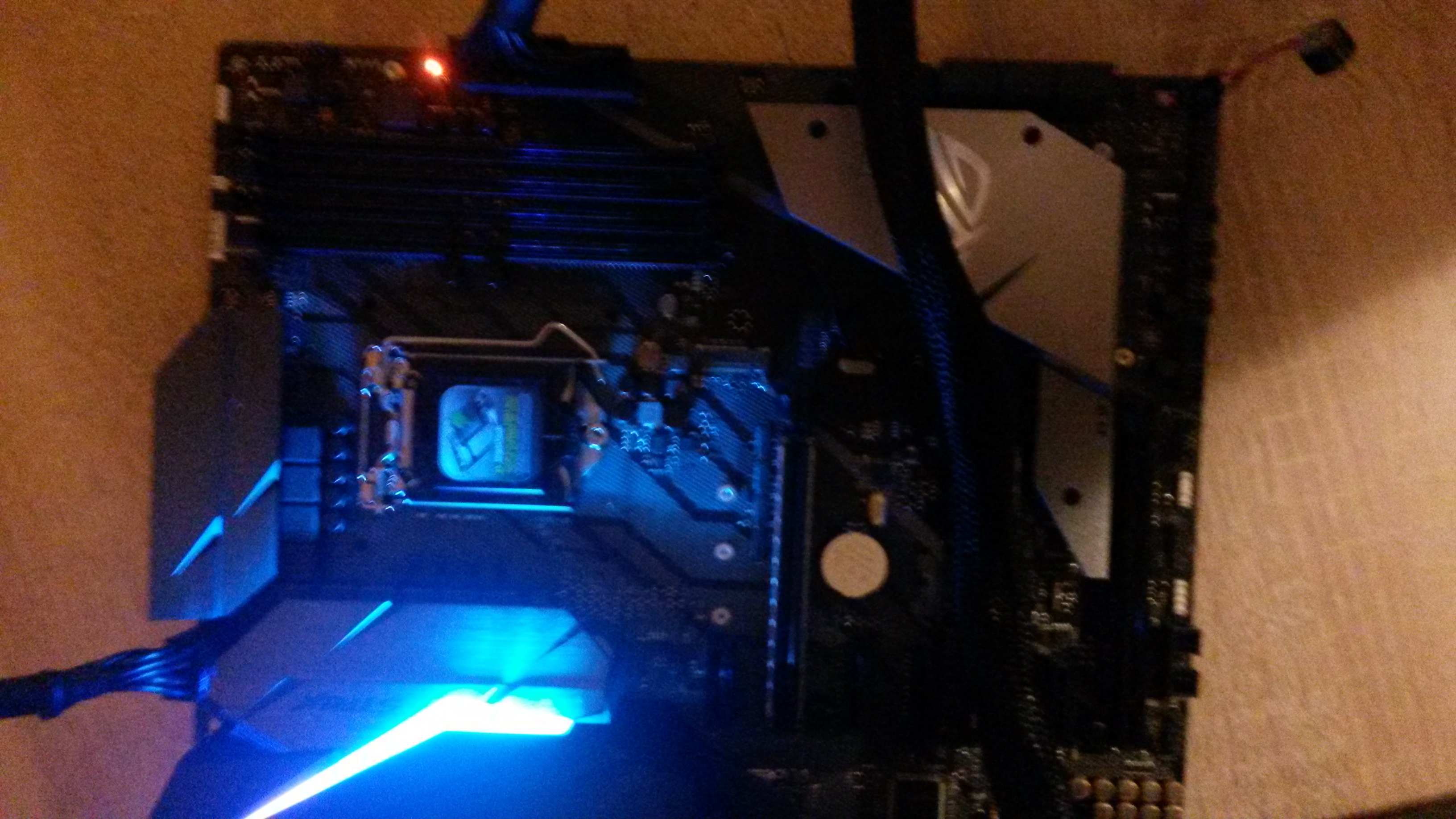

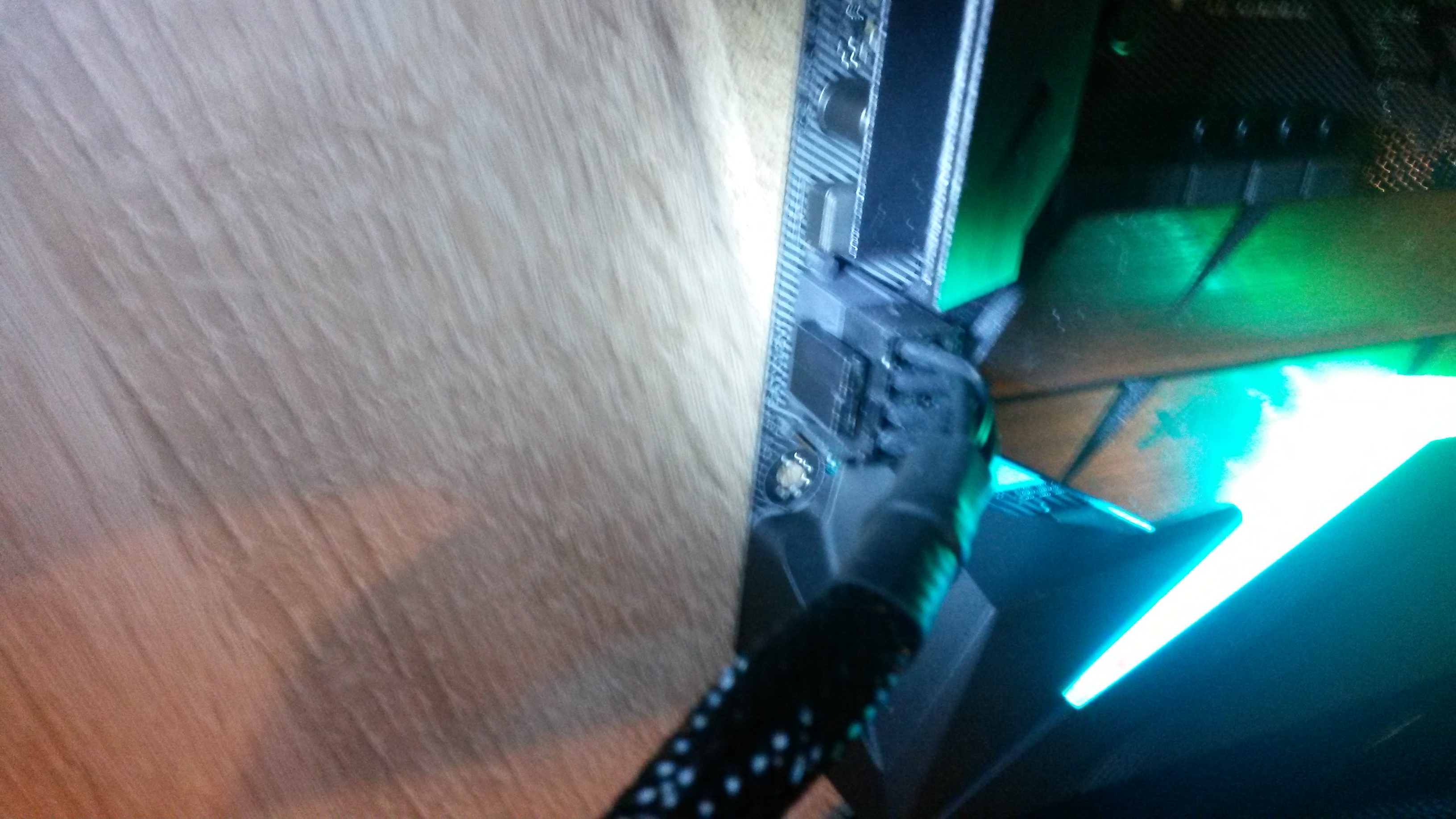

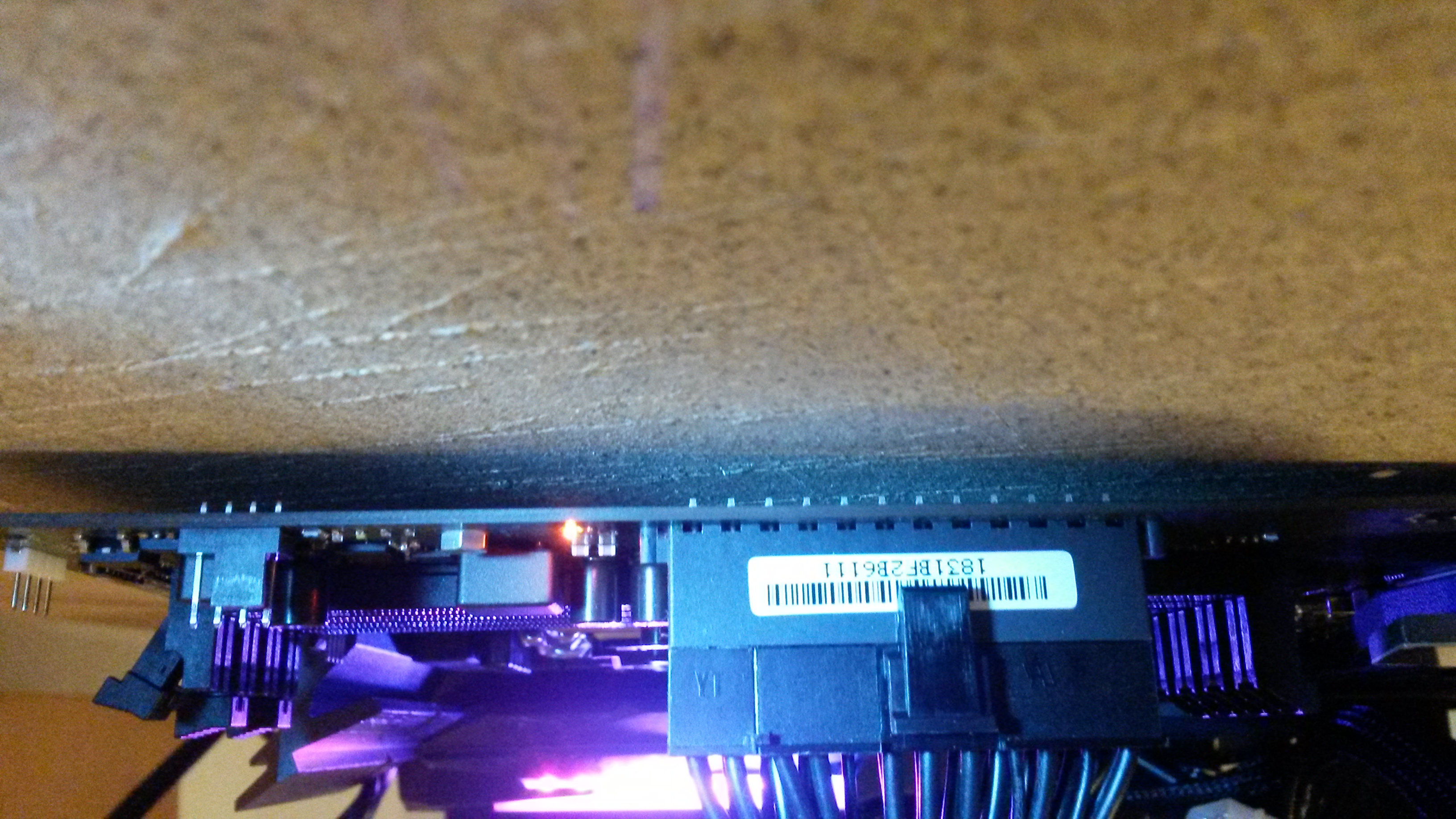

So, hab das MB jetzt mal fix im ausgebauten Zustand angeschlossen- hier die Handy bilder Bilder.
Jeder Startversuch ist bis jetzt gescheitert; die Bios Batterie blieb noch immer drinnen. Es gab wieder keinerlei Lebenszeichen, ausser der Power Led. Es gibt eine Gesamtansicht mit der Power Led und eine Sicht auf die beiden Stecker zur Stromanspeisung.
