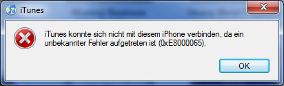

seitdem ich mein neues Mainboard (Gigabyte P55-UD3) und meine neue CPU (i7 860) habe, erkennt iTunes mein iPhone nicht mehr. Es erscheint immer folgende Fehlermeldung: "iTunes konnte sich nicht mit diesem iPhone verbinden, da ein unbekannter Fehler aufgetreten ist. (0xE8000065)".
Hat jemand eine Idee woran das liegen kann? Ich habe schon mehrere USB-Ports ausprobiert, das hat nichts geholfen.

Ich habe nun rausgefunden woran es liegt. Und zwar erkennt iTunes mein iPhone nicht, wenn mein RAM mit 1600MHz taktet, wenn der RAM mit 1333MHz taktet, wird das iPhone erkannt. Leider ist mein iPhone Backup beschädigt und kann nicht wiederhergestellt werden, somit sind meine ganzen Kontakte etc futsch...

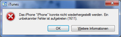

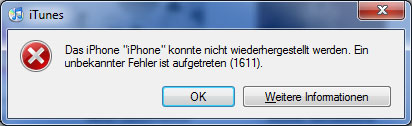

Ich habe das iPhone dann in den DFU-Modus versetzt und iTunes hat es im DFU-Modus erkannt und man hat dann in iTunes nur die Möglichkeit, das iPhone wiederherzustellen. Bei der Wiederherstellung kam dann aber folgende Fehlermeldung (siehe Anhang).
