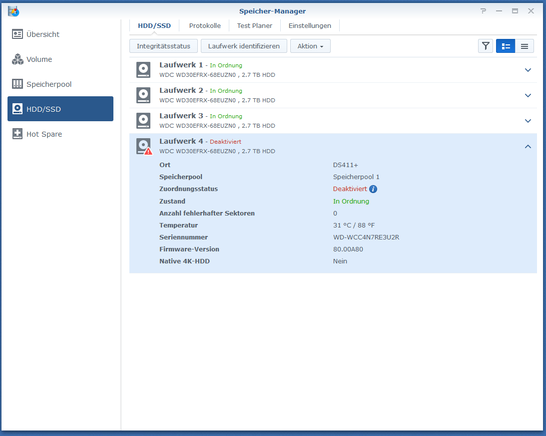

Ich stehe gerade vor einer kleinen herausvorderung. Ich besitze jetzt seit gut 4 Jahren eine Synology DS411+ (2GB RAM) mit 4x3TB Festplatten.
Jetzt hat vor zwei Tagen eine Festplatte den Dienst aufgegeben. (Weit über 33`000 Betriebsstunde). Das komische, die SMART Werte und Fehlerhaften Sektoren sind immer noch auf 0.

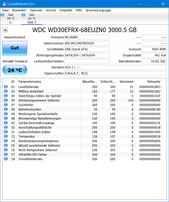

Ich habe jetzt die defekte Festplatte ausgebaut und per Crystaldisk ausgelesen. Es scheint alles in Ordnung zu sein mit der Platte? Jedoch ist die Datenratte nach der Formatierung irgendwas bei 1MB/s. Warum erkennt es der SMART Wert nicht, dass was nich in Ordnung ist?
Oder könnte man die Platte ggf. noch irgendwie Retten unter Linux?
