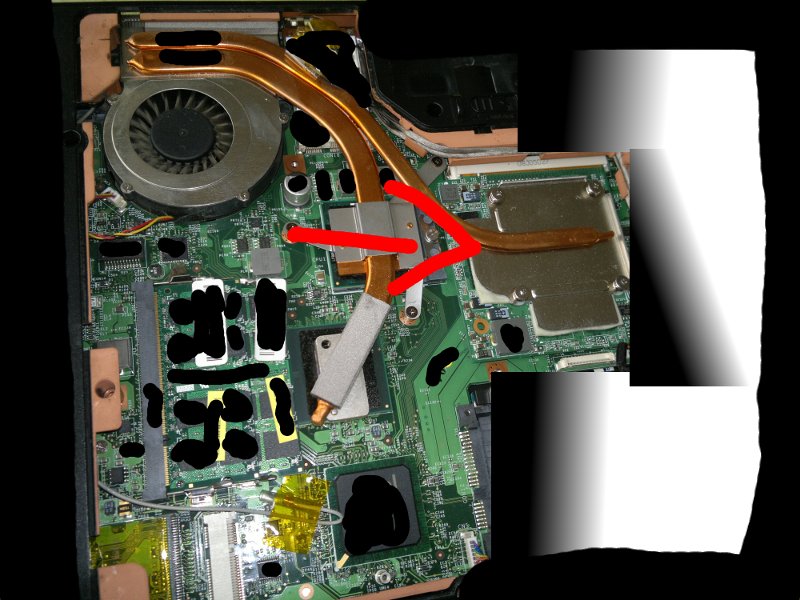

Das rot markierte ist doch die Grafikkarte oder? Ich würde sie vielleicht mal backen, bei den Xbox360 hatt es ja auch funktioniert. (Für eine gewisse Zeit)
In dem Fall kannst du das Backen mal versuchen, nur nachher nicht vergessen wieder passende WLP bzw. Pads aufzutragen. Ansonsten währt die Freude vom reparierten Gerät nur kurz.

Ja, das was du da markiert hast ist die Grafikkarte.
Wenn du die Schrauben löst lässt sich die Heatpipe mitsamt Wärmetauscher einfach entnehmen. Achte bitte darauf das du die Kühlpads der Grafikkarte pfleglich behandelst, die kannst du später wiederverwenden wenn du sie nicht verschmutzt. Für den Grafikprozessor und die CPU wird neue Wärmeleitpaste fällig.
Wenn du dich fürs Backen entscheidest dann achte bitte wirklich auf die Temperatur. Ich hab zwar bei meinem EX623 Glück gehabt und die Karte lebt noch heute, aber ich habe im Hinterkopf das es zu den verschiedenen Karten auch unterschiedliche Temperaturen und Zeiten gibt, da auch der Chip nicht ewig hält.
Auf alle Fälle viel Glück bei deinem Vorhaben! :)
